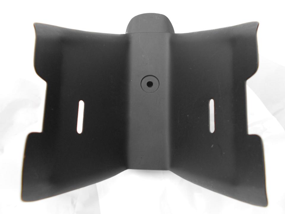

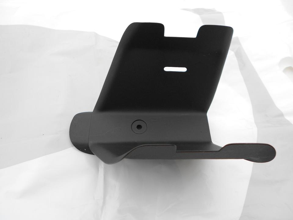

Ага,и подлокотники.У всех наверное ломаются крылья подлокотников рано или поздно.Неужели нельзя было сразу делать подлокотник из дюрали или вот человек делает из листового железа толщиной 1 мм.Пришлось этим летом прикупить ибо вдруг в поле загуляла рука с металлоискателем,глядь - правое крыло треснуло до половины.Когда и как ума не приложу,вроде не бил ничем.180 грн. на доллары это 22$.Это не реклама.Просто поглядите какая красота

Чёт ссылка не фурычит.Так выложу фотки.

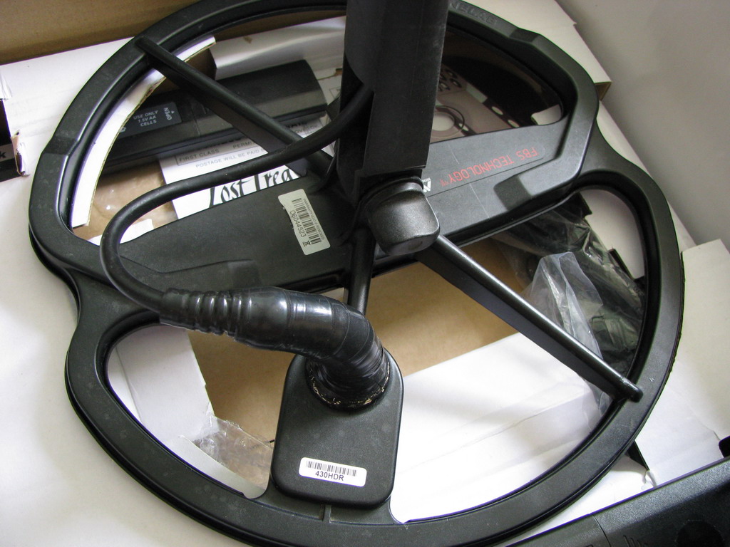

QUOTE(fazer @ Sep 10 2013, 19:17)
Из за частой сборки и разборки,переломились провода на вводе в катушку.
Прозвоните тестером в режиме Ом, 1 и 2 (Приём); 3 и 4(передача)
ножки Должны звониться 1.5 и 0.5 ом.
Носил сегодня катушку в автомастерскую.Проверили тестером: 1 и 2 (приём) как сказал мужик что проверял дословно "падает на ноль" ; 3 и 4 (передача) выдаёт 1,5 Ом.
Звонил в сервисный центр DAS в Киеве - отличные ребята,выслушали все симптомы и про бу-бу-бу и про "падает на ноль",говорят что скорей всего где-то обрыв кабеля,а то что я отключаю и втыкаю снова кабель и он работает,так это я просто нахожу положение кабеля когда контакты смыкаются или может быть проблема в штекере.Будут искать поломку и устранять.Оказалось что гарантия на катушку как и на электронный блок - 3 года!!! Отправил сегодня в Киев на гарантийный ремонт.Придётся недельку посидеть без работы,но что поделать.
О дальнейшем развитии событий обязательно проинформирую в данной теме,т.к. данный случай в будущем поможет многим понять и решить такую же проблему.

Да,граждане,проблема оказалась в переломе экрана кабеля при входе в катушку.Так определили мастера в Киеве.А я думал штекер.Ремонтировать они её не стали - прислали мне новую катушку!Совершенно новую неюзаную пахнущую свежим пластиком штатку!Сказать что я рад значит ничего не сказать - я просто счастлив!Сегодня получил её.
Значит что могу посоветовать чтобы как можно дольше оттянуть смерть штатной катушки:
1)Иногда катушка стукается о стебли травы,камни,кочки и задирается то вверх то вниз.Рекомендую как можно реже поправлять её делая параллельно земле,ходите с задранной,терпите,зато позже по времени столнётесь с этой проблемой.Считаю что в 90% экран ломается именно от поправлений катушки вверх-вниз.И перед копом как можно туже затягивайте болт фиксации катушки,он не даст катушке задирать от лёгких стуков,но не переусердствуйте - можно сорвать резьбу.
2)Найдите нужное положение катушки параллельно земле и зафиксируйте её скотчем.Каким образом - накрутите тонкий скотчик на ближнюю к вам перегородку катушки,оттуда тяние скотч к штанге,пару раз вокруг штанги и к правой нижней пергородке.Скот снизу от трения об траву сотрётся часа через 3-4 и эти 3 часа катуха не будет задираться от ударов об кусты и камни.
