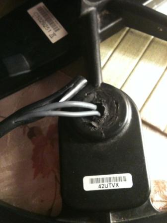

Доброго суток всем уважаемые форумчане !
Решил с Вами поделиться собственным практическим опытом в ремонте катухи.
История: в 2012 неделю назад начались глюки по воздуху и на земле, при коротких не сильных ударах или соприкосновениях с поверхностью земли.
Вот уже начал прикидывать сколько отложить и где прикупить...
Перерыл инет по поводу ремонта FBS - не нашел, вот и решил провести эксперимент, тем более глубина поиска упала до 5 см!!! И это пятак 1802 г.
По мере ремонта буду выкладывать фото.
1. Внешний вид до ремонта

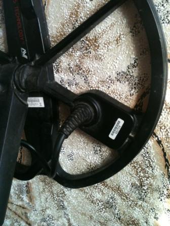

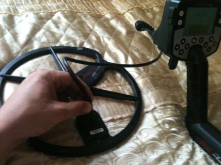

2. Определяю в каком месте обрыв методом прощупывания, одновременно при включенном приборе

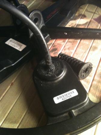

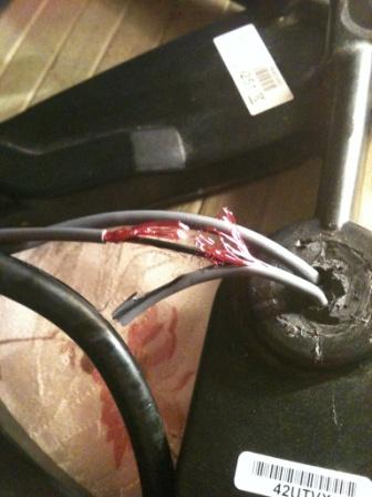

3. теперь определили где неисправность и это банально оказался обрыв внешней экранной оплетки !обидно! она оказалась в гофрированном месте прямо возле катушки (хорошо что не внутри, как вы сказали там все залито эпоксидкой..)

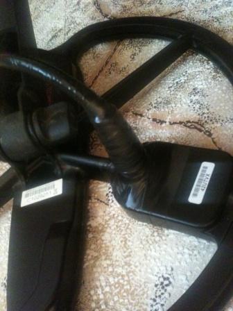

4. Ну теперь и легче как-то. Место разрыва на удачу оказалось снаружи, беру паяльник, спаиваю концы, изолирую изолентой, подбираю резиновый наконечник в виде гофры. Заполнив это содержимое силиконовым герметиком, даю высохнуть. В конце все это дело обмотал изолентой для прочности, и Готово!
Пока все работает, думаю еще не один сезон отхожу.
Всем удачи в ремонте, не спешите за новыми покупками!

5.Конечный вид после мелкого ремонта, пробовал трясти, опускать в воду - все нормально. smile.gif К сведению катушке 1,5 года - 3 сезона отходил, вот так и делают...Тем более что гарантия на катуху 1 год, все продумано.
Спасибо, может кому будет полезно, с Ув.
