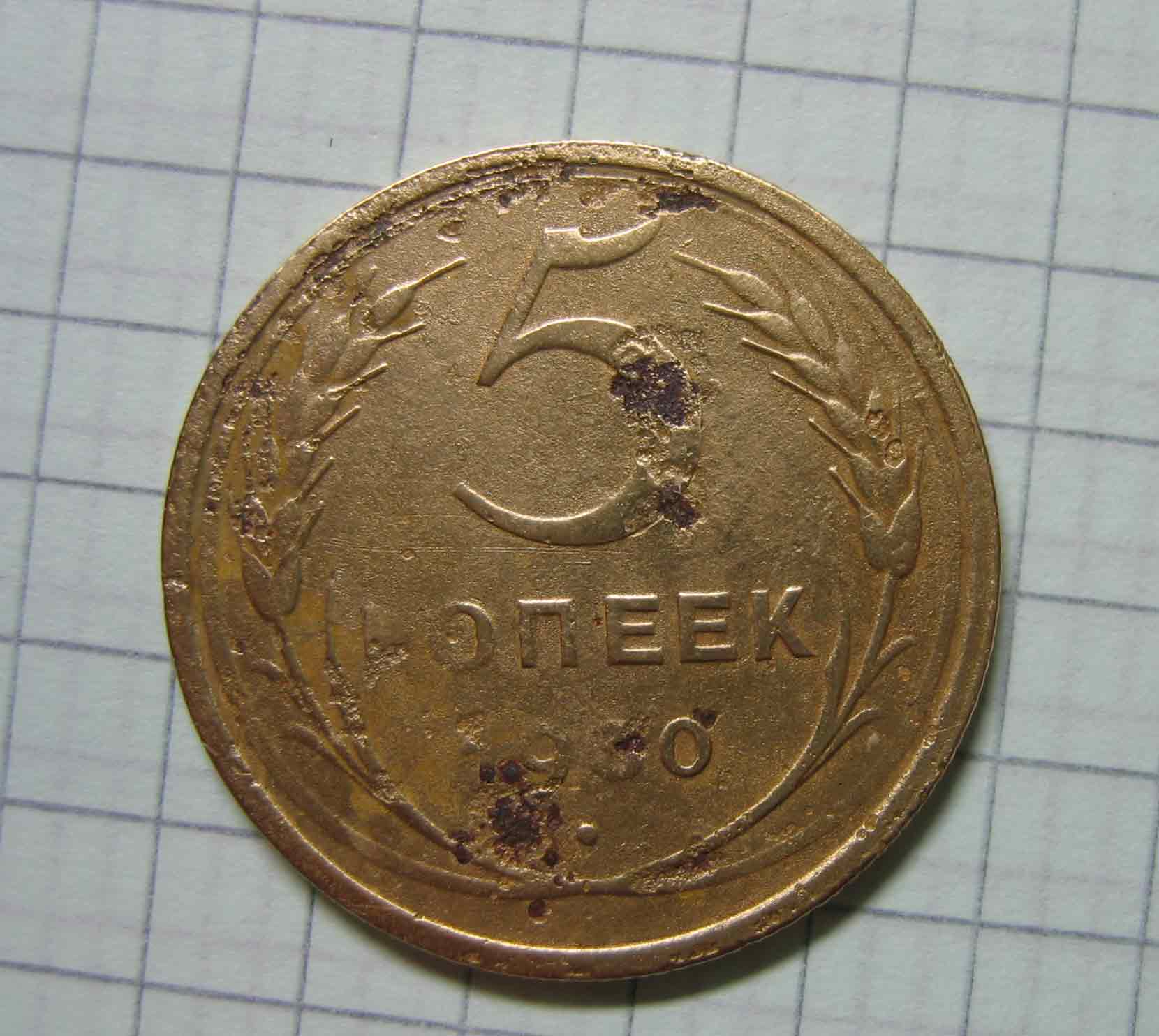

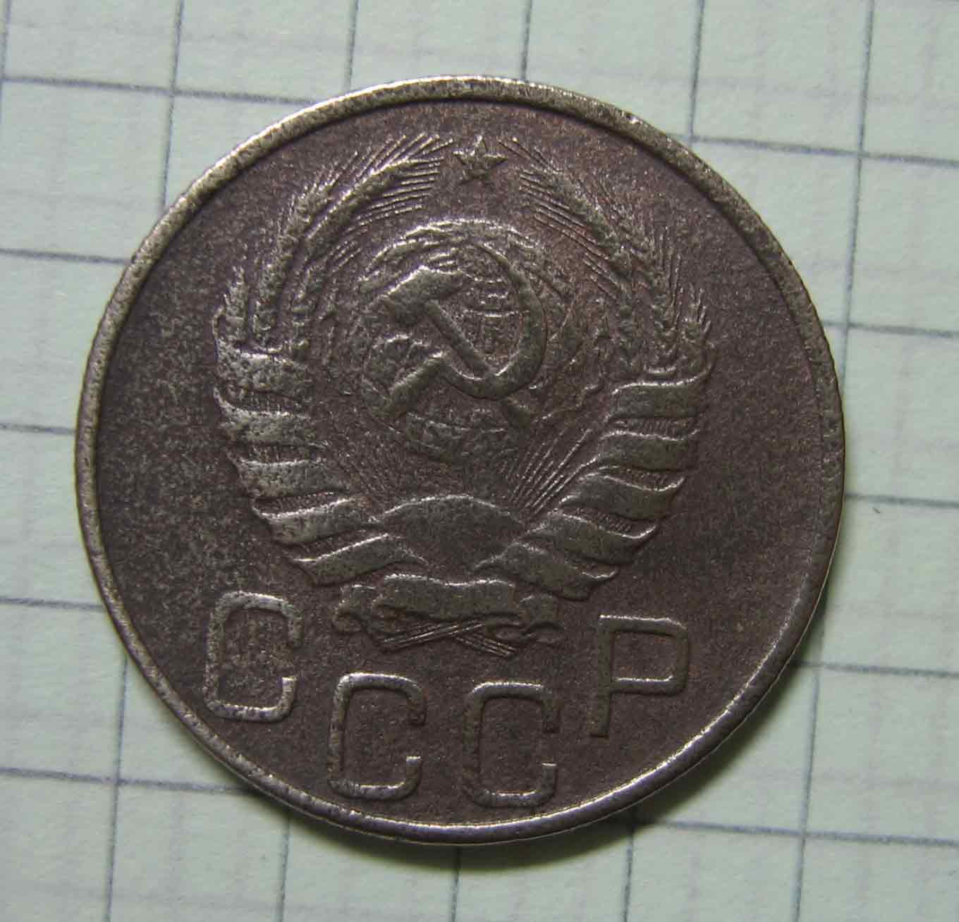

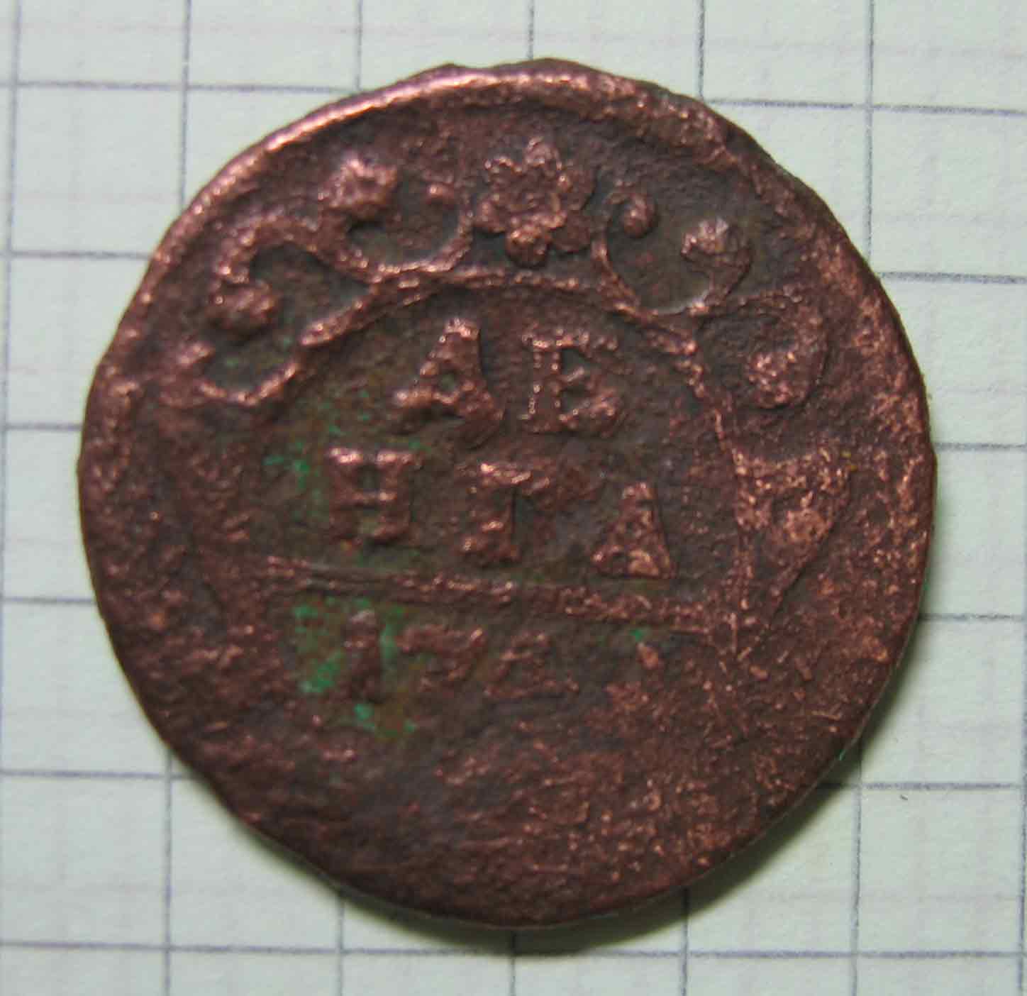

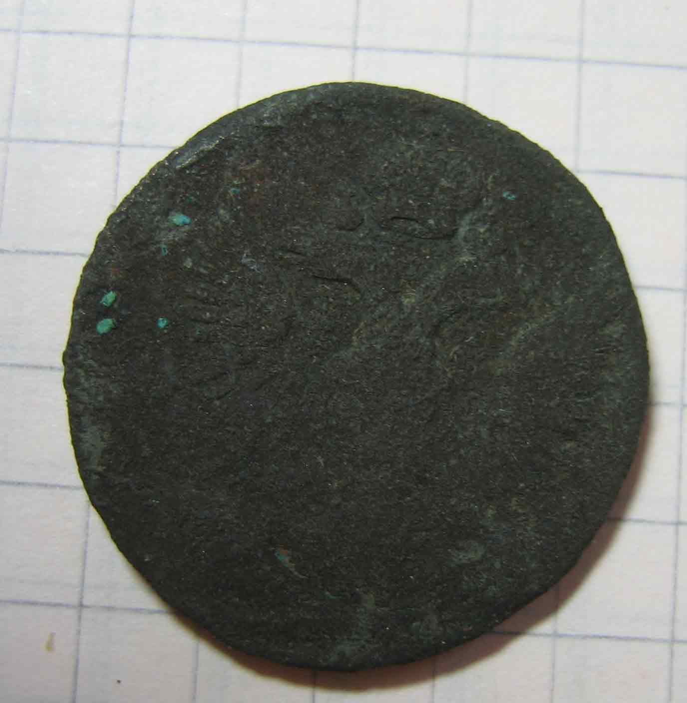

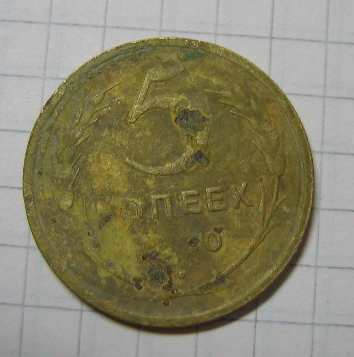

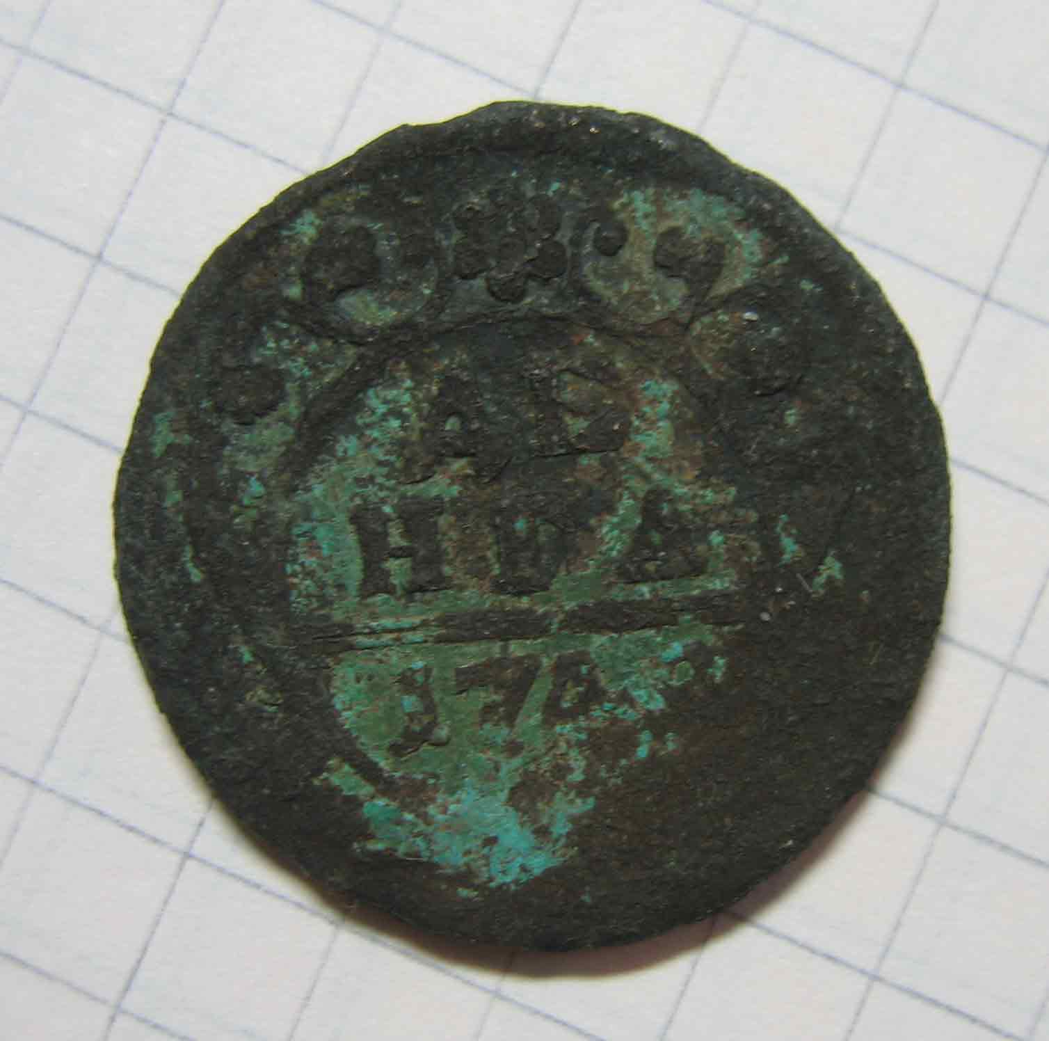

Здравствуйте. Сегодня прикупил губки с мылом, попробовал почистить монетки.
Вид испытуемых до чистки:
Serghob

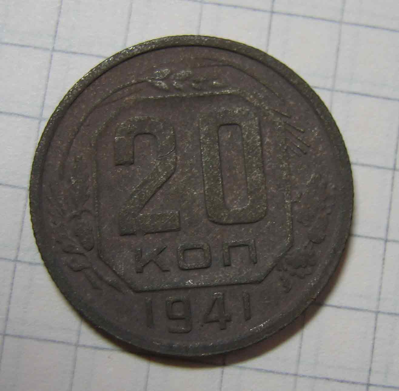

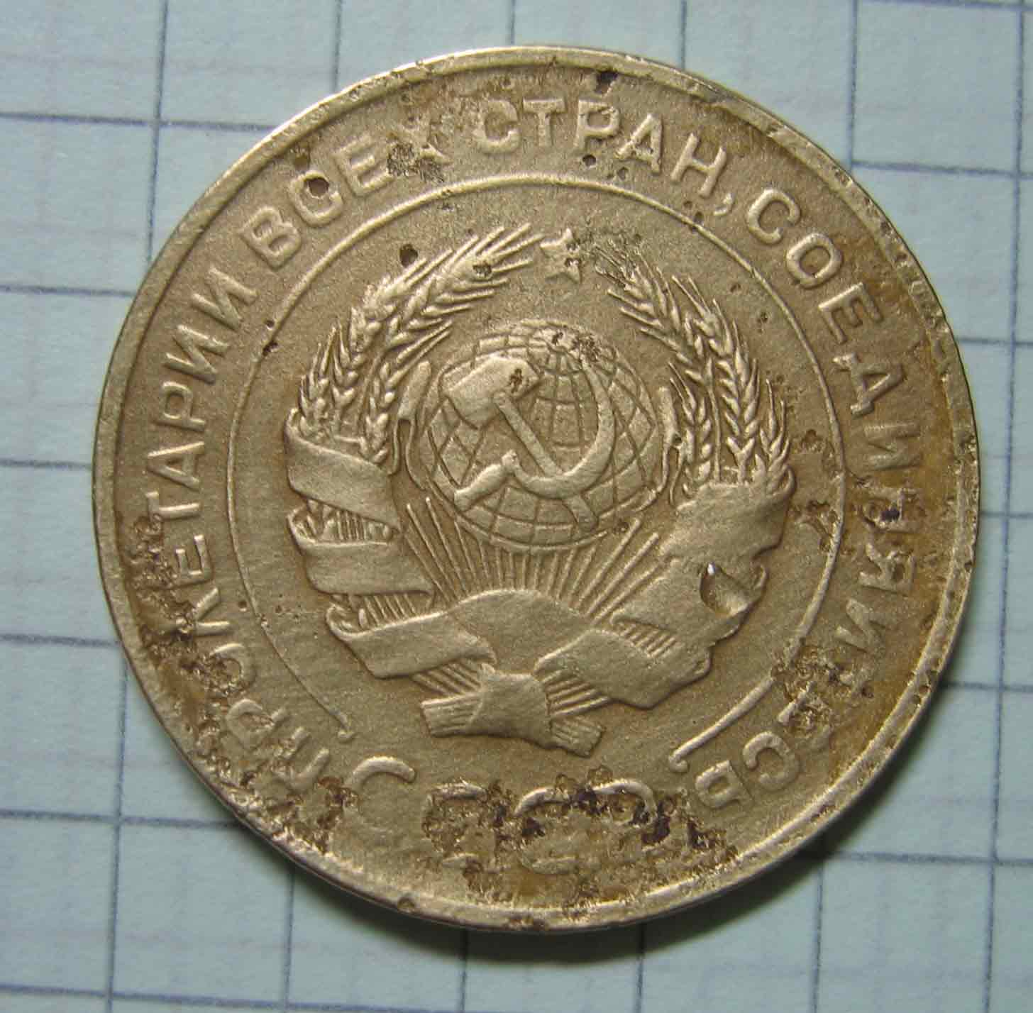

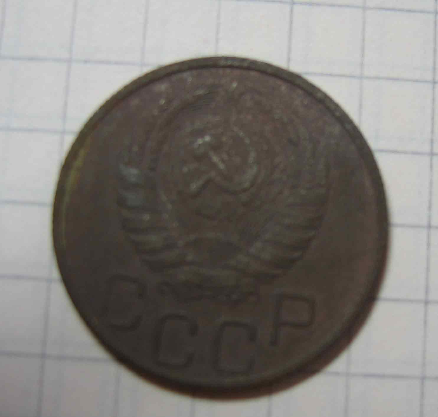

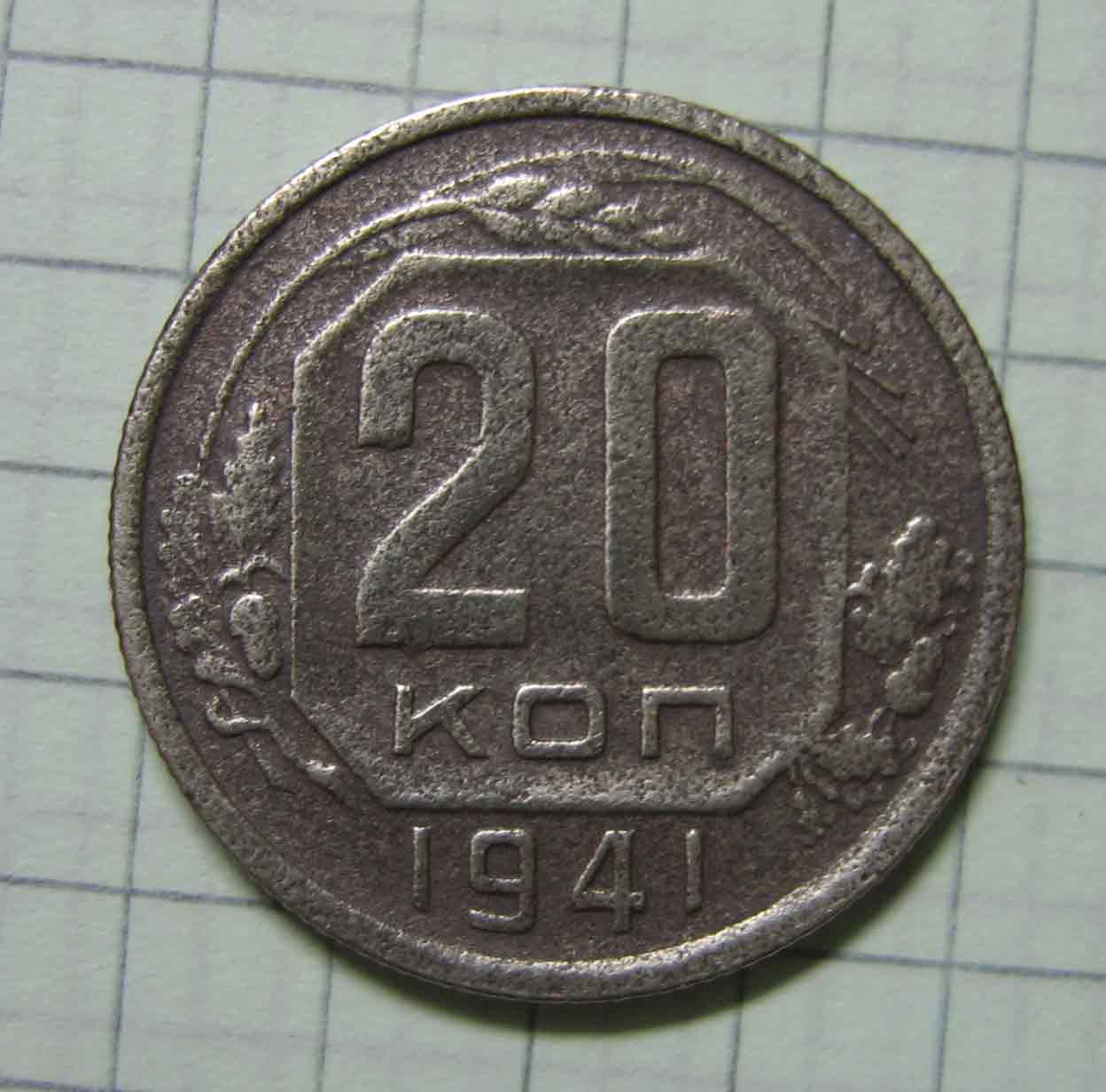

После чистки:
Barsuk
post Feb 8 2010, 18:47
Сообщений: 177
Зарегистрирован: 1-December 07
Из: Москва СЗАО
Пользователь №: 3,034
Металлоискатель: X-Terra 705
Репутация: 17 кг
В результате, губки хорошо подходят для чистки советов, царскую медь убивают. Монеты чистились только этими губками, другие средства не применялись. Вот как выглядят губки, покупал в сети магазинов "ПЯТЁРОЧКА", цена 18руб.

А как механическая чистка для имперской меди? Если можно, с фото...
