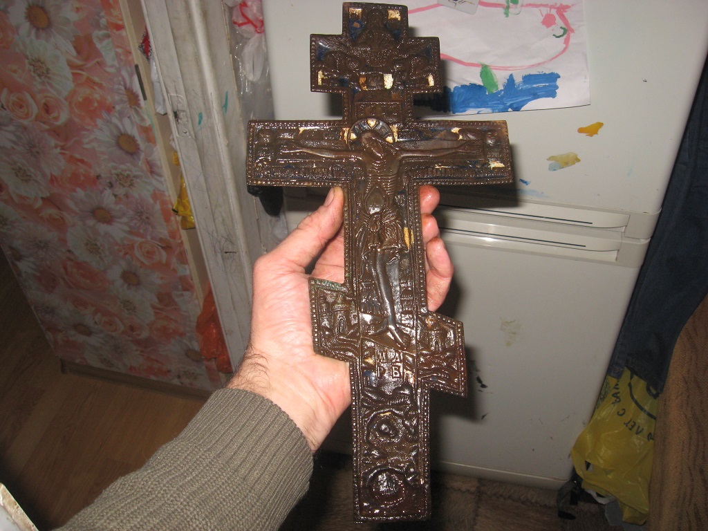

post Dec 5 2014, 13:10
Создана #1253
Сообщений: 121
Зарегистрирован: 13-March 14
Пользователь №: 66,173
Репутация: 43 кг
Низ был обломан ! вот результат

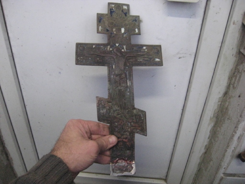

xors
post Dec 5 2014, 13:13
Создана #1254
Сообщений: 121
Репутация: 43 кг
Обратка

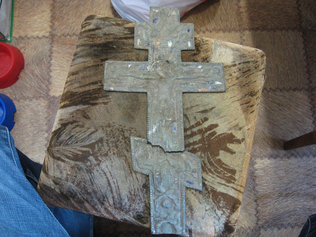

Александр(Soldat), добрый вечер!
Скажите пожалуйста, можно ли отреставрировать этот крест, без недостающей части?
Много раз ездил на место, где найден этот крест, но найти недостающий фрагмент не удаётся.
Крест из оловянистой бронзы. Знаю, что с этим металлом есть проблемы при пайке.
Жду вашего ответа.
С ув. Евгений.

Soldat
post Dec 5 2014, 19:57
Создана #1259
Сообщений: 2,036
Зарегистрирован: 31-May 10
Из: Нижегородская
Пользователь №: 18,552
Репутация: 1394 кг
Добрый вечер Евгений! Можно было бы посадить на штифты если бы был недостающий кусок, а так не тут не сделать не чего без верха.
