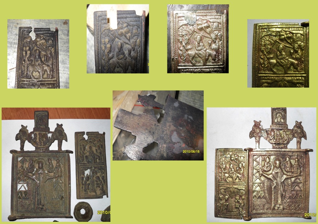

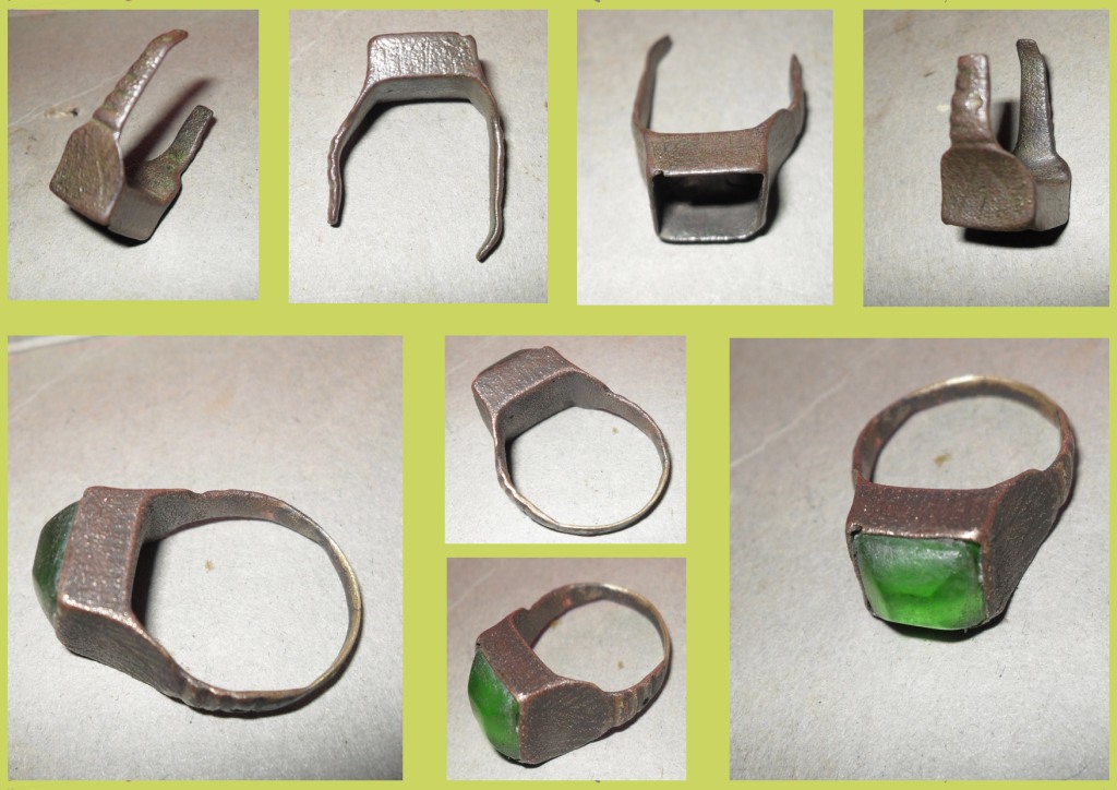

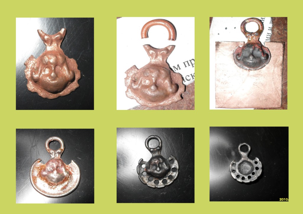

Я занимаюсь восстановлением с помощью пайки горелкой поломанных крестов, иконок, знаков и прочего что можно найти в земле. Помоментно описывать процесс не буду, напишу в кратце. Востановление осушествляю путем подгонки, подточки или если надо вытачивания новых сломанных частей, с последующей пайкой серебряным припоем, ну потом меднение, патинирование, и так далее. С удовольствием отвечу на интересующие вопросы а пока перейду к фото

И еще немного

По доброму завидую людям у которых руки из нужного места ростут. если чего можно обратиться? smile.gif
ПС поподробнее бы процес как чего куда сколько.

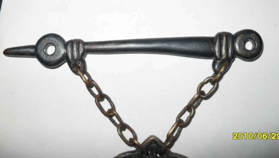

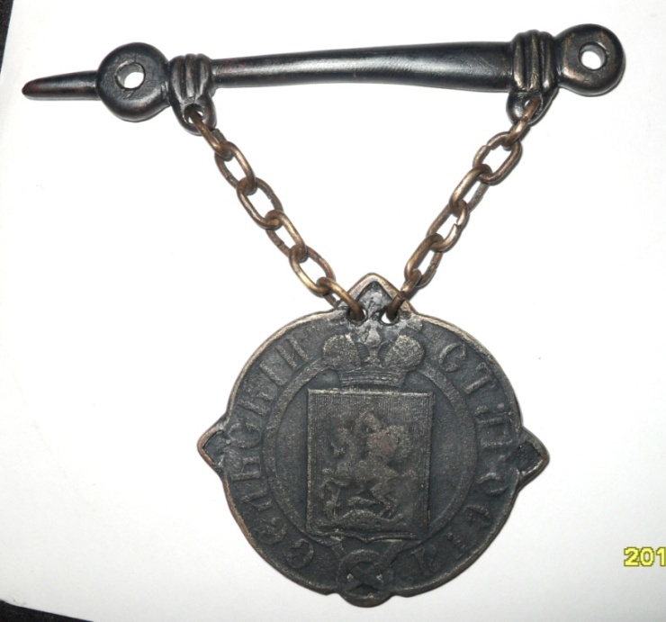

Кстати для Старосты я выточил и колодку новую

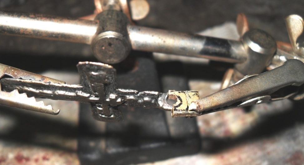

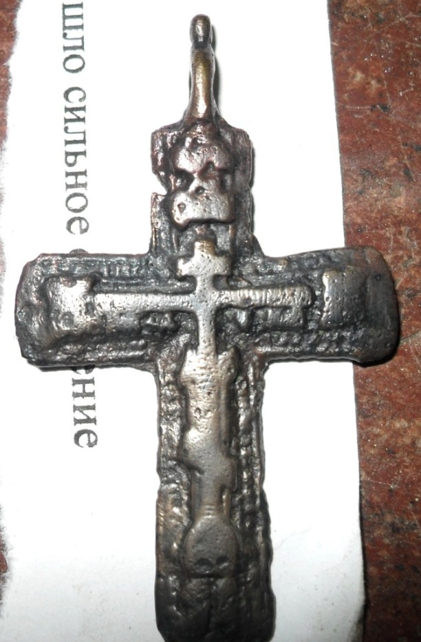

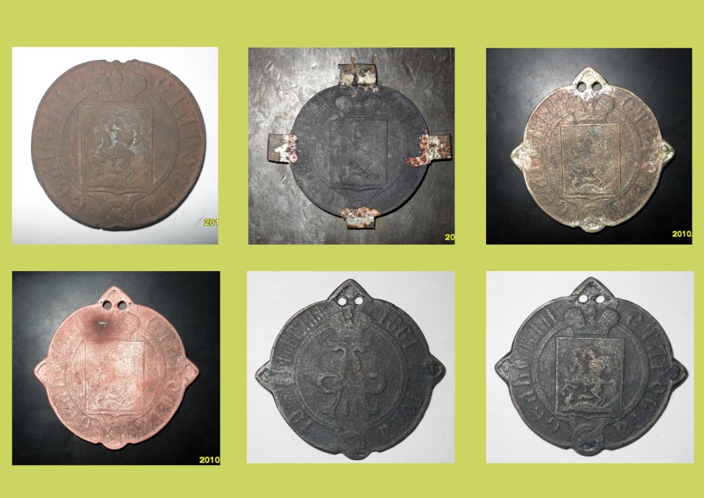

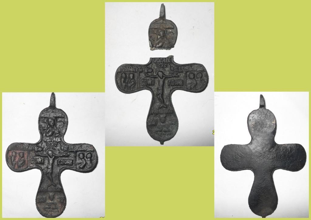

НУ ладно раз настаиваете попробую описать процесс востановления,
Проблем пока не было не счем, единственое что пока не освоил это пайку изделия покрытого эмалью так как она может выгореть, перейду к описанию.

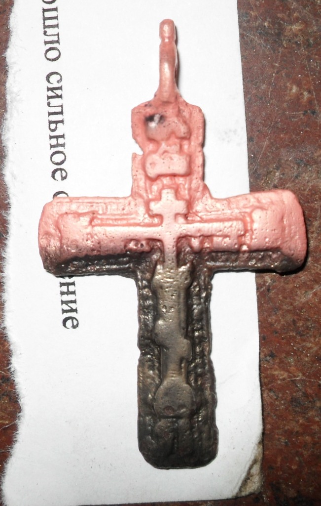

Перед пайкой предмет я полностью очищаю от окислов патины и т.д. так как при пайки она все равно выгорит, и может востановится в некоторых местах опять в металл испортив таким образом, рельеф или рисунок, сам предмет в момент чистки не как не страдает. Дальше я подтачиваю (вытачиваю если нужно) обломок, соединяю посыпаю с верху серебряный припой Миниатюра 1 в виде опилок, и нагревая изделие горелкой, расплавляю припой, температеру плавления припоя не очень большая что позваляет защитить предмет из любого металла за исключеним олова от расплавления или горения, после пайки идет подточка подгравировка если надо, обмеднение Миниатюра 2 и покрытие патиной при помощи серной мази, Миниатюра 3 ну вот вроде бы и все. Крепкасть спайки надежная, да и не кто не жаловался пока кому делал,Если будут вопросы задовайте а то может что то упустил

Так я для этого и делаю обмеднение. И получается так же как и из земли если заметели что некоторые бронзовые предметы сначало как будто медные но стоит их чем не то поскаблить они блестят бронзой, я делаю так же только конечно не растворяю цинк в верхних слоях металла что бы выступила медь а покрываю ею с верху одним интересным способом (но не медным купоросом) для примера посмотрите Старосту там где жетон красный вот это и есть обмеднение
