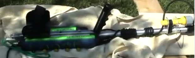

Rost
post Jun 20 2012, 09:05
Создана #68
Сообщений: 100
Зарегистрирован: 27-December 08
Из: возле моря
Пользователь №: 7,164
Не ленитесь полистайте НЭТ. Есть куча простых решений. Только не переносите блок на тело, через время м.б. хана проводу.
Rost
post Jun 20 2012, 09:07
Создана #69
Сообщений: 100
Из: возле моря
Или вот так. Это у нашего заокеанского коллеги.
Я сделал примерный аналог, на стандартную штангу добавил такой же толщины выше 40см трубки на которой прикреплён блок и батарея. т.е. на половину в пластиковый подлокотник всунул штангу, на другую половину трубку, болтиками стянул, чтобы не было люфта (соответственно и износа подлокотника). И всё. Все провода потянуть так, чтобы не гуляли, и не тёрлись. И будет Вам счастье.
Сообщение отредактировано Rost: Jun 20 2012, 09:13

QUOTE(Rost @ Jun 20 2012, 10:07)
Ну да Самый дешёвый и надежный способ..

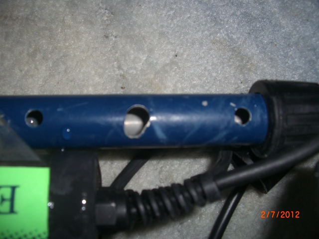

pintos
post Jul 2 2012, 09:42
Создана #74
Сообщений: 201
Зарегистрирован: 14-July 11
Пользователь №: 31,946
Репутация: 11 кг
Практически наступил звездец штаге меча,озадачиваюсь покупкой новой и вот хотелось бы узнать имеет смысл искать какие-то варианты штанг или тупо искать и ставить родную?!?!
Вроде бы хвалили прямую штангу?!?!?

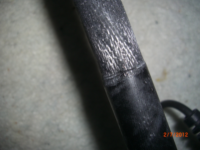

pintos
post Jul 2 2012, 16:05
Создана #79
Сообщений: 201
Репутация: 11 кг
QUOTE(Bergedelweiss @ Jul 2 2012, 13:43)
А что конкретно случилось со штангой?
Сейчас жену из-за компа выставлю и фотки выложу!
Что бы не плодить темы клоны,перейду в ветку открытую Ставром по созданной им штанге!
pintos
post Jul 2 2012, 18:10
Создана #80
Сообщений: 201
Репутация: 11 кг
Вот такая проблема со штангой...
Выработка стеклопластикой штанги + разбивание отверстия с фиксирующей кнопкой.
На алюминевой штанге,разбивание отверстия.
