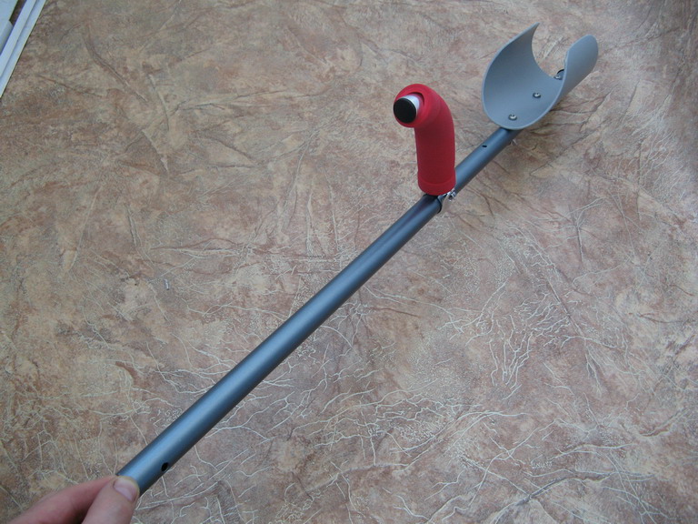

вот собственно попробовав всякие версии штанг для меча выродил свою модернизированую,в принцыпе ничего особо нового,но мне эта больше всего понравилась и отлично прошла тест не только у меня но и у других копарей.
Решил из АМг5 трубы 22х1,5,регулируемой рукоятки(от сварной ручки отказался),неопреновой рубашки на ручку,пружинищего подлокотника(от фирменого отказался),3 нерж винта с гайками-барашками,торцевой заглушки на трубу,грунт+покраска(малярка на данной тестовой модели отсутстует).
зы:для очумельцев можно сделать и самому из всяких там раскладушек и прочих попавшихся под руку похожих материалов.я думаю по фото решение очевидно.

Будешь уставать с такой штангой. Прибор должен висеть выше над локтём
http://www.reviewdetector.ru/index.php?act...=post&id=141323
http://www.reviewdetector.ru/index.php?showtopic=63004&st=20
примерно вот так. И штанга должна напоминать "весы", легко балансировать в горизонтальном положении.
(Как детские качели, доска и двое качаются).

oceanhunter.сделал такой вариант с высоким расположением блока самый первый,немного потестив сам не очень довольный дал напарнику и тот отправил сразу в топку....,без липучки на подлокотнике работать невозможно,с липучкой возникает куча неудобств....
с моей версией последний раз проходил 4 часа ,без напрягов,такое чуство как на поясе,причём это после зимы когда хожу на коп раз в неделю и руки немного отвыкли от нагрузок...
сделать штангу с верхним подвесом-легко и без вопросов,но мне с подвесом под локтём больше понравилась.
я сделал 4 версии штанг и препробывал все возможные варианты,будет чтото лучшее-предлагайте,опробуем.

Когда прибор на уровне плеча(образно)то баланс намного лудше,но нужен ремешок,с ремешком освобождается рука когда достаешь хабар из скупа,при этом прибор в воду не падает,а стоит на дне вертикально(не тянется провод от наушников) а там кому как нравится. И неплохо бы на соединение поставить конусную гайку,чтоб нижняя штанга не болталась.Ты бы хоть покрасил опытный образец,а то какбудто этой трубой всю жизнь яблоню в саду подпирали biggrin.gif Защиту на кнопки тоже будешь делать!? Если не дорого(дешевле чем у нас),я одну куплю smile.gif

Дик.насчёт подлокотника проехали,уже обьяснил.в моём варианте с подпружиненым удобно как с липучной но без импользования второй руки можно отстегнутся-пристегнутся.на заказ любая глупость... smile.gif
по поводу сада-огорода-я эту некрасивую трубу по всей украине обыскался,нашёл с большим трудом, называется она повторю АМг5(5056) и в отличии от АД33(6061)так красиво выглядящей и уважаемой забугорными товарищами отличается лучшей коррозионной стойкостью.
насчёт конусной гайки-непонял?какая и к каком месте?
Аксель.спасибо за критику,но этой вариант на твой взляд "и так сойдет"оказался самым удобным и практичным.насчёт малярки я сразу указал что она будет.
всё более красивыё варианты с точки зрения дизайна и фирмености отправлены "в топку" по тем или иным причинам.сварная ручка красива-но ослабляет конструкцию,фирменный подлоконтник или подлоконтник из алюминия неудобен без липучки в эксплуатации ,а с ней пристёгивание-отстёгивание становится геморным.
зы:вообщето я выставил на обозрение свою конструкцию,это не комерчески направленый проэкт,но ленивым или занятым можно помочь....
ну и самодельщикам инфа к размышлению,чтоб по протореной дорожке легче шагалось...

Stavr,скажи,подлокотник как крепится к штанге?В одно гнездо отверстий с блоком и батареей?Если так,батарею как менять?Возможно я сам че-то не понял.

Wert.да винты крепления подлокотника являюся фиксаторами блока и аккума,
для замены аккума скручиваешь болт акккума и меняешь,при этом подлокотник не отваливается а висит на 2 винте.
я при обычной подзарядке аккум не снимаю а просто отдаю штекерную гайку вынимаю штекер и вставляю зарядное....

В общем, чем больше смотрю на штангу, тем больше понимаю - здесь внешний вид самое то что надо. Не надо блестючести и наварочатости. Если коррозионная стойкость позволяет - то и красить вообще не надо. А гайка имелась ввиду как на родной S-образной штанге, которая зажимает нижнюю штагну, что б та не болталась. Правильнее было бы сказать зажим в сборе.

у меня на мече штанга фиксируется подпружиненым пином.
болта и гайки никакой нет...
может чего в конструкции на новых мечах поменяли?дайте крупный план этого супер нужного узла....(если вы говорите о пластмассовом наболдажнике на фирменой штанге который обычно после 2 копалки заклинен песком то я его иключил за ненадобностью,полезней просто обмотать стык изолентой дабы песок и грязь туда не попадал)
у меня ничего не болтается,всё подогнано точно.АМг5 труба в посадочном для карбоновой штанги месте пройдена развёркой на 19,2мм(в метрический размер трубы 22х1,5 по умолчанию карбошка не лезет)
