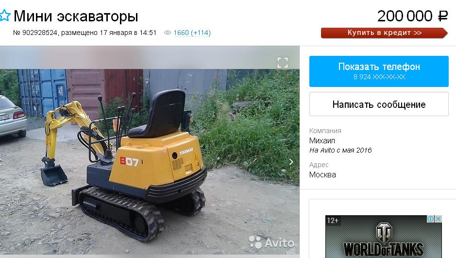

Часто посещаю тему, но о продажах как то совсем
ничего ни кто не предлагает, где и за сколько. Вот например я бы этот взял бы бегом, но далеко.. Сообщение отредактировано Ivanbx: Jan 23 2017, 19:05 Вложенные эскизы изображений -------------------- Саженцы комнатных лимонов на окне.

QUOTE(Ivanbx @ Jan 23 2017, 18:54) Часто посещаю тему, но о продажах как то совсем ничего ни кто не предлагает, где и за сколько. Вот например я бы этот взял бы бегом, но далеко.. Кстати будьте внимательны, скрин с авито и цена 200. На самом деле он во владике стоит и сейчас стоит около 380. Так что на авито это на 100% мошенники. Когда себе искал миник, человек во владике смотрел мне его(за деньги), присылал фото и видео отчет. И полное описание по состоянию. Так что будьте ВНИМАТЕЛЬНЫ за 200 миников не бывает, это РАЗВОД. вот его реальная ссылка о продаже: https://spec.drom.ru/vladivostok/excavator/...g-47161927.html Сообщение отредактировано SavinG: Jan 23 2017, 19:37 |

QUOTE(SavinG @ Jan 23 2017, 19:35) Кстати будьте внимательны, скрин с авито и цена 200. На самом деле он во владике стоит и сейчас стоит около 380. Так что на авито это на 100% мошенники. Когда себе искал миник, человек во владике смотрел мне его(за деньги), присылал фото и видео отчет. И полное описание по состоянию. Так что будьте ВНИМАТЕЛЬНЫ за 200 миников не бывает, это РАЗВОД. вот его реальная ссылка о продаже: https://spec.drom.ru/vladivostok/excavator/...g-47161927.html Так там и на первой фотке серебристая японка стоит в кадре , с цифрами региона 125 на номере . https://www.youtube.com/watch?v=NGNbuOdi_oU -------------------- Теряет тягу к жизни тот , кто знает все на день вперед .
