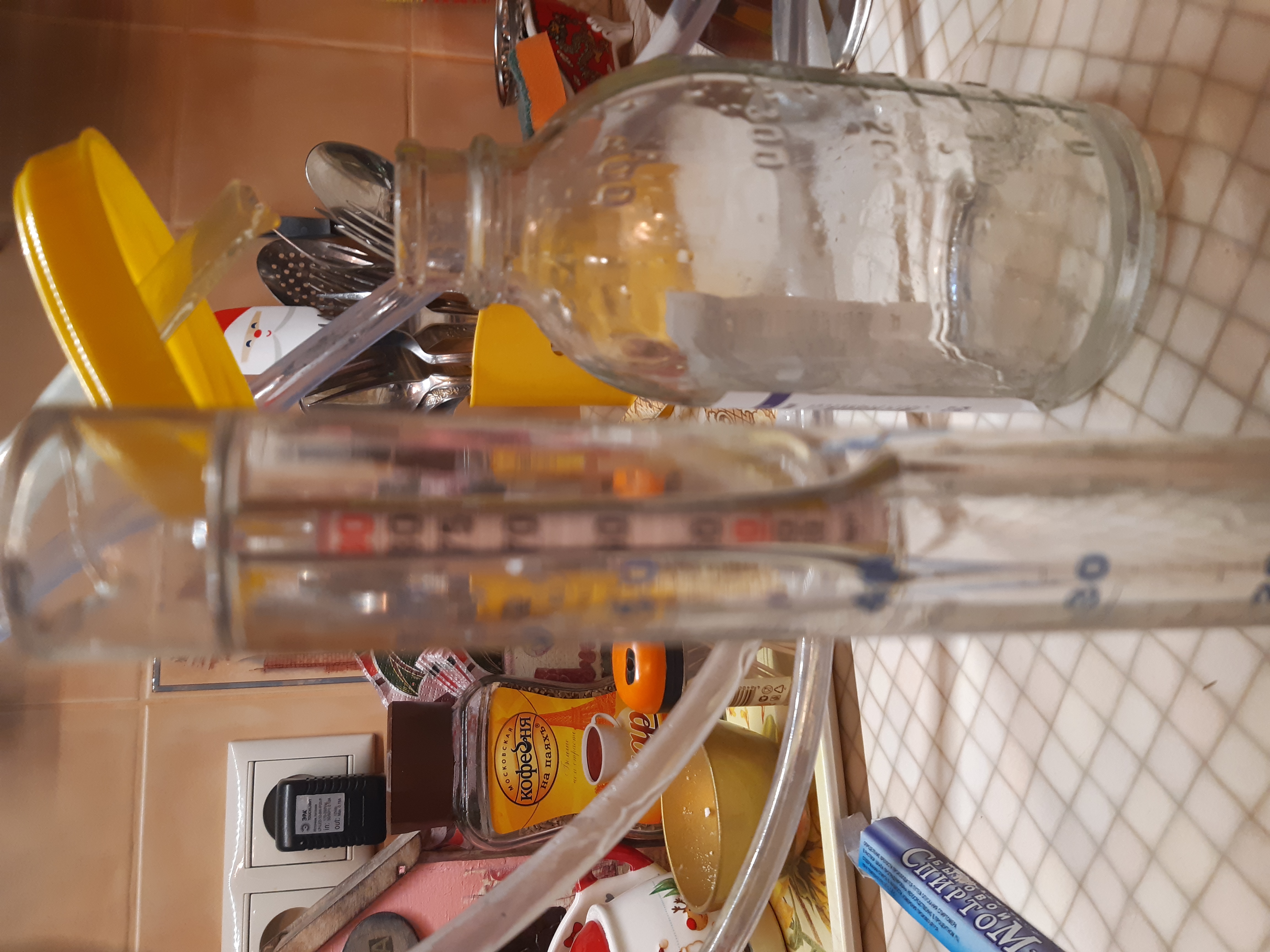

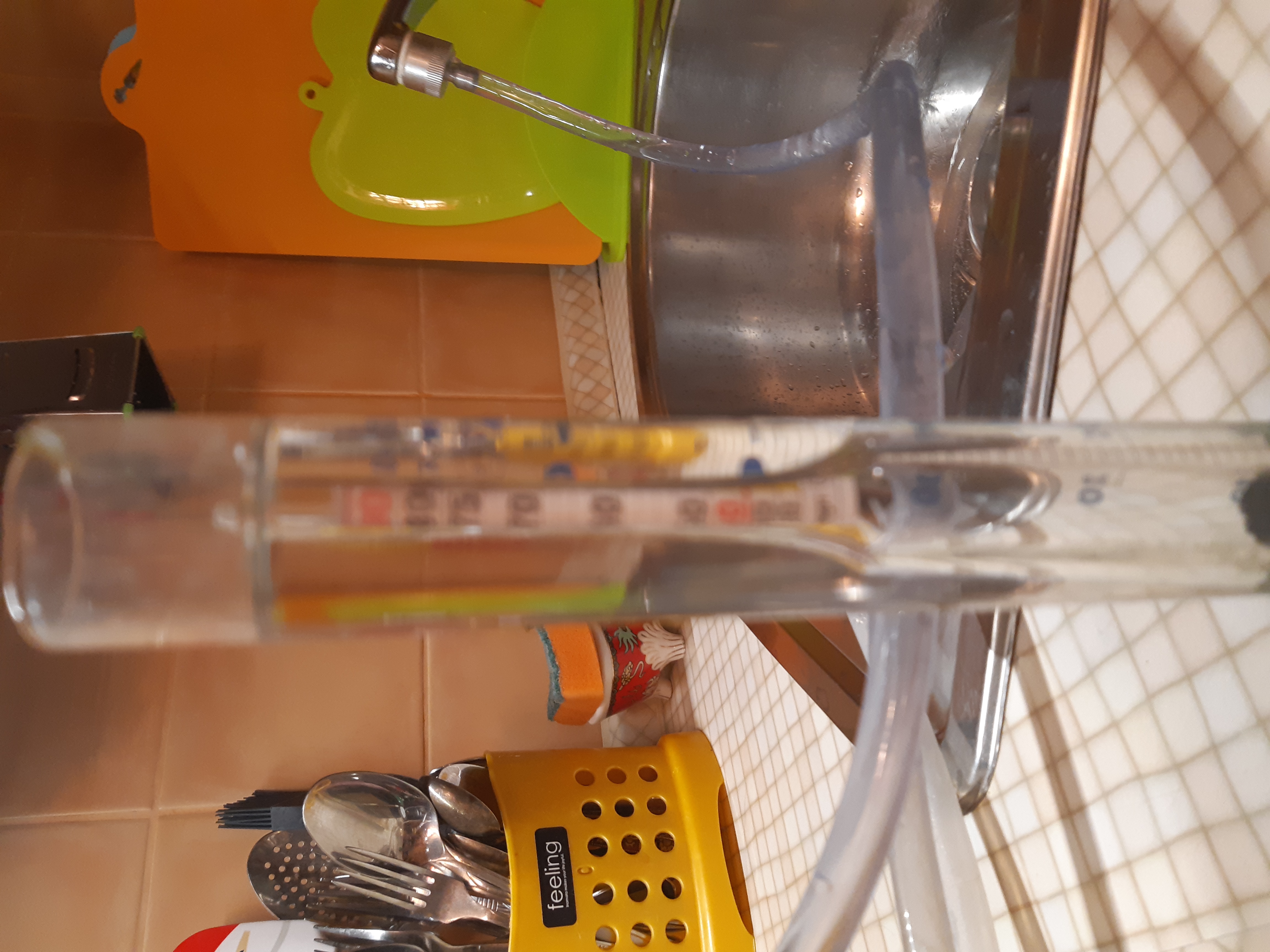

Перегон на тарелках, колонна хд2 375 , 5 тарелок из нержи. гнал мало, 1200 по спирту, на выходе литр продукта. 100 млл в головы, 100 хвосты . СС был до 25 гр разбавлен, почти 5 литров . нагрев плитка 1,5 киловатт, на разгоне на полную, на отборе 1 кв где-то по ее шкале. 20 мин на себя, потом стал деф убавлять, мин 40 со старта и покапельно 100 млл голов отнял. выставил на бодро капать и через час закончил полностью. отбирал до 95.5 в кубе, остальные в хвосты. на фото 2 замера крепости погона, один в середине , крепость струи, температура, и второй замер уже всего погона после окончания. аромат прет, всем рекомендую
пы.сы. я вообще гоню по одному градуснику, в кубе. деф кручу на ощупь по температуре воды на выходе, потихоньку. подход хвостов и конец перегона отлично виден в стеклянной колонне по запотеванию тарелок. 95.5 в кубе - 4 нижние тарелки запотели, верхняя еще чистая. 96.6 - запотела верхняя, пошли уже жёсткие хвосты.
