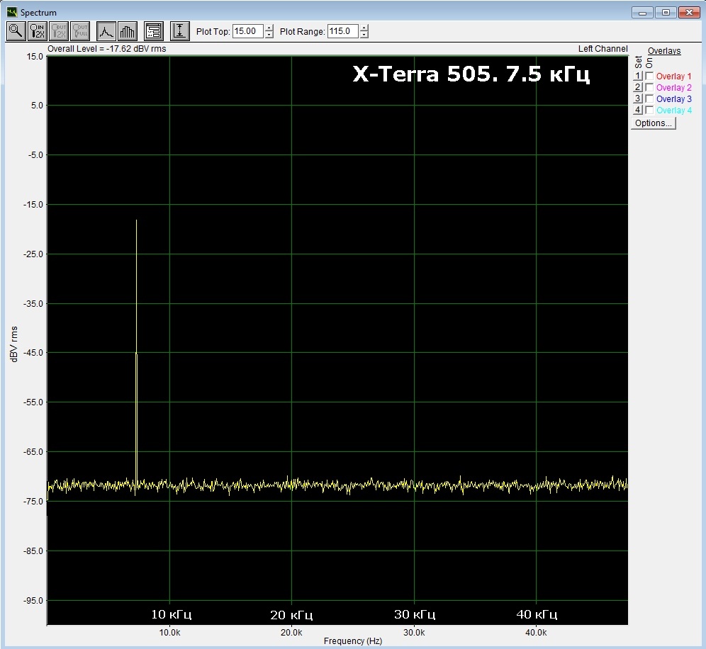

QUOTE(scandijinior @ Jan 30 2019, 23:06)
Анатолий, тут у нас в теме о катушках и частотах, возник вопрос, на какой частоте у Тёрок,работает катушка в режиме ГЕО ? На каждой частоте свой режим ГЕО, или на любой из катушек 18,75 включается ? smile.gif
Сообщение отредактировано Ioan Susanin: Jan 31 2019, 13:08
DoKKKK
post Jan 31 2019, 13:39
Создана #313
Сообщений: 2,330
Зарегистрирован: 26-January 19
Пользователь №: 2,379,338
За заслугиПерсональная
Металлоискатель: Terra 505, Eqx 600
Репутация: 183 кг
Можно самому дома попробовать померить с помощью петли и компа...
Жалко у меня терка 505, нет гео и катушек разных...
А вот стандартная 7.5 кгц. smile.gif Если у вас есть все необходимое, можете попробовать замерить 14.gif
петля такая...
Чтобы избегать ошибок, надо набираться опыта, чтобы набираться опыта, надо делать ошибки...
Павел.

QUOTE(Ioan Susanin @ Jan 31 2019, 13:02)
Частота датчика не зависит от режима работы тёрки и если включить режим гео то она какой была такой и останется. Все режимы у тёрок работают уже с продетектированным сигналом и им пофиг на какой частоте работает датчик. Естественно, по прямому назначению этого режима лучше использовать самую высокую частоту и родной элллиптический датчик.
Ioan Susanin
post Jan 31 2019, 13:43
Создана #315
Сообщений: 23,085
Пользователь №: 14,751
Репутация: 1160 кг
QUOTE(канси @ Jan 31 2019, 13:40)
Сложно сказал, но я понял . Спасибо ! biggrin.gif В общем ГЕО это для частоты 18,75 .
