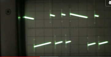

А можно встречную просьбу?
ТХ в Эквиноксе очень похож на ТХ с 3030 по длительности импульса, попробуйте его "разогнать" на крупные предметы, я сейчас плотно этим занимаюсь, но не хватает времени и погоды все в грунте посмотреть, работа\дом... Есть еще у этого режима интересные моменты, но пока на стадии изучения. smile.gif
Похожи .... только внешне. На самом деле это два совершенно разных принципа.
В первом случае , ударили по катушке ( несколько раз) — смотрим остаточное ,после снятия воздействия нестационарное поле вихревых токов. Воздействие сняли , а вихри ещё крутятся»
Во втором случае ( эквинокс) изучаем стационарное поли гармоническое поле спродуцированное сформированными набором « прямоугольников» , которое всегда по Фурье можно представить в виде суммы обычных синусоид.
В общем то не важно как возбуждать — важно как обрабатывать.

Значит все таки анализ гармоник, значит много канальный и значит все таки спектр biggrin.gif
Любой даже одночастотный детектор это анализатор спектра пусть даже одной частоты.
Что такое спектр ? Это полная амплитудной фазовая информация о каждой гармоники —I Q .... в муторной системе различных « прямоугольников».... так называемая аддитивная модель Фурье. biggrin.gif
То что Вы видите на экране своего тектроникса — это только амплитудная информация о присутствующих гармониках.
Не особо доверяю 8-ми битным, у меня аналог С1-124.
