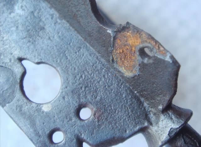

QUOTE(tlemsen @ Feb 3 2019, 15:35) При этом, разумеется инкрусстацию он чистит, а базу портит. Поэтому его бесят наши разработки. Ржунемогупросто! 3. Болгарка (!) Реставратора. (фейс заретушировал из политических соображений) ![]() ![]() 4. Напильник (!) Реставратора. ![]() ![]() 5. Грубая крацовка Реставратора. ![]() -------------------- Чем лучше узнаешь людей, тем больше нравятся собаки...

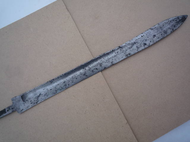

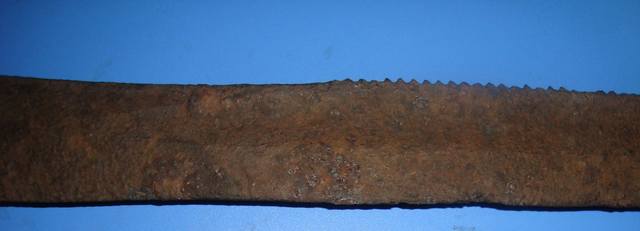

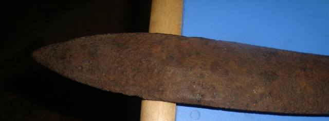

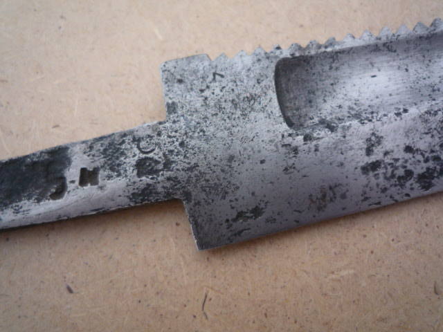

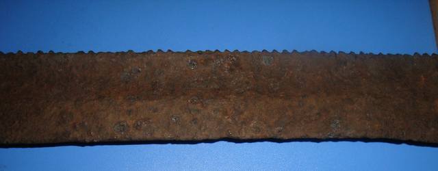

В 2011-ом году. прикупил данный клин(от не частого, сапёрного тесака). Клин копанина и с трещинкой со стороны пилы(по обуху в 5-ти см от рукояти).
Клинок был запущен в "углеродку", почищен и закален. Можно сказать одой из первых работ по теме(первые мои личные пробы) ![]() ![]() ![]() -------------------- ...Всем известно, что Шико, дурак...

Клин потом некоторое время валялся дома(не попадалась оригинальная рукоять для сборки), потом я его отнёс в гараж, где он пролежал года 4-ре. Заметим, без какой либо консервации, в помещении с перепадом температуры и влажности.
И вот недавно перебирая некоторое барахло, наткнулся на этот клин)) И что же? Мля, ни одной ржавой крапинки, даже поверхностной! Я уже не говорю, что после закалки и заварки трещины, им можно пользоваться по назначению. Не смотря. что это моя из первых работ по методе и не без косяков тех лет)) Наличие клейм, тоже на лицо ![]() -------------------- ...Всем известно, что Шико, дурак...

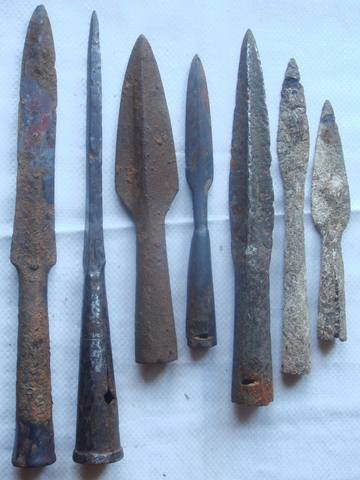

Понятненько. Поставим вопрос иначе - чем плоха такая реставрация для,например,наконечника стрелы,копья,простого топора или ножа без тех деталей,которые необратимо пропадают при угл. методе? |

QUOTE(Hrundell @ Feb 4 2019, 00:35) Понятненько. Поставим вопрос иначе - чем плоха такая реставрация для,например,наконечника стрелы,копья,простого топора или ножа без тех деталей,которые необратимо пропадают при угл. методе? Тем что после прожаривания в восстановительной среде от предмета остаётся металлическое ядро не тронутое коррозией. Изъязвлённое кавернами и покрытое не восстановившимся плотным магнетитом, карбидами железа, минеральными включениями из металла и из грунта. Что скрыто под наростами из окислов и минералов грунта прожариватель не знает и не может знать. В 99 процентов случаев на выходе из печи или из костра (без разницы) получается лютый п...ц. Между тем, даже простая как мычание обдирка на наждаке даёт лучший результат так как процесс вполне контролируемый и по мере удаления наростов появляются участки оригинальной поверхности ориентируясь на которые при небольшом опыте вполне возможно опилить предмет в исходный размер. |

И ещё кой-чего по поводу именно древнего железа и стали, археологического происхождения. В те мохнатые времена плавить железо и варить сталь умели очень мало где. Это был хайтек вроде теперешних марсоходов. Там где не было металлургов а были только кузнецы эти ребята изгалялись кто во что горазд в более или менее бесплодных потугах сделать из говна конфетку, то есть, из мелких кусочков железа и некачественной стали методом кузнечной сварки сделать что-то хотя бы отдалённо напоминающее настоящую плавленую сталь восточного происхождения. Запихивая такой предмет в реактор или просто в костёр, без разницы, прожариватель замечательно выявляет всю его гнилую сущность, то есть, вся эта кузнечная сварка обнажается во всей своей непригляднейой сущности так как металл корродирован намного больше именно по швам.
