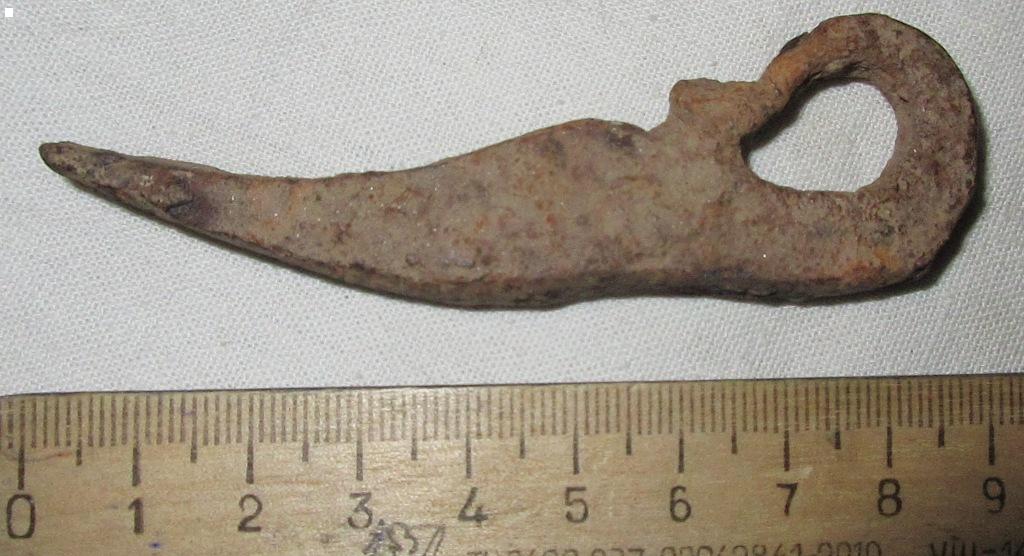

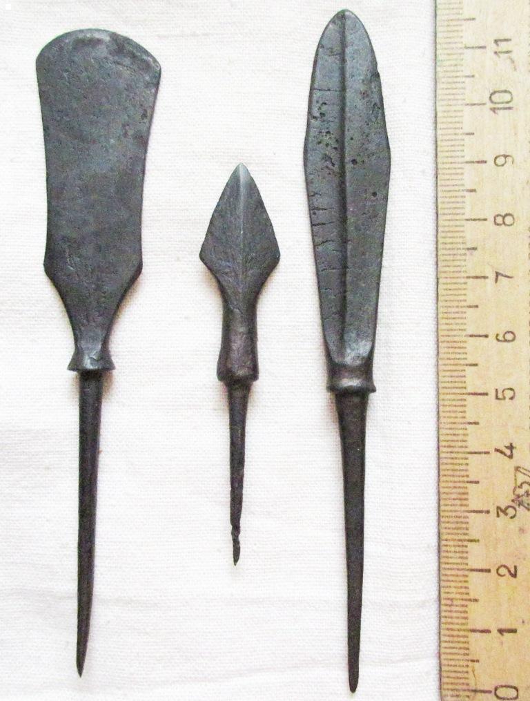

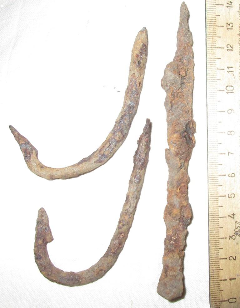

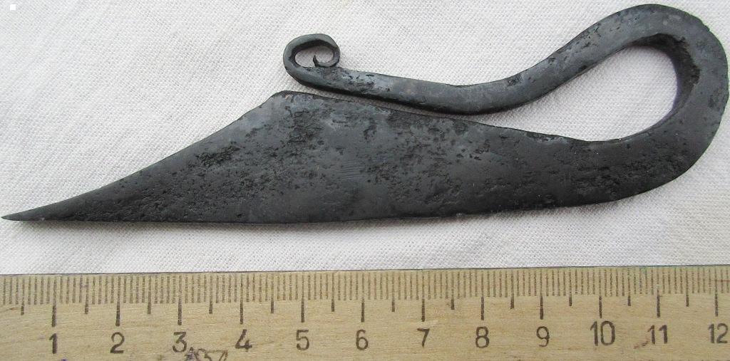

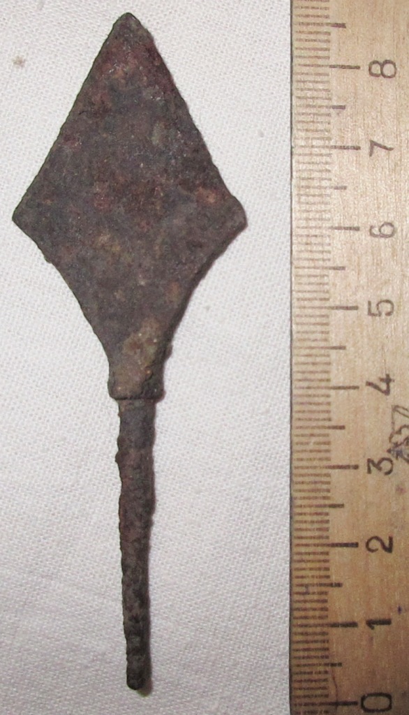

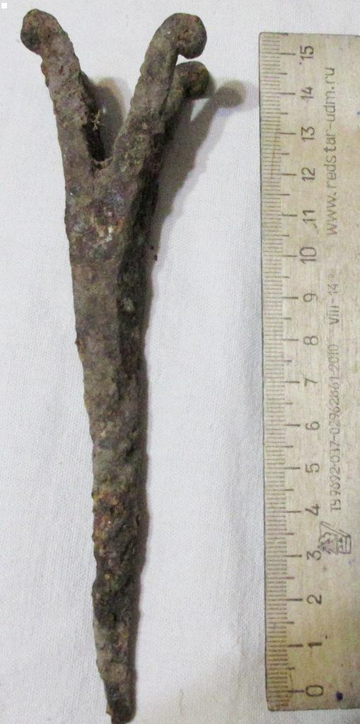

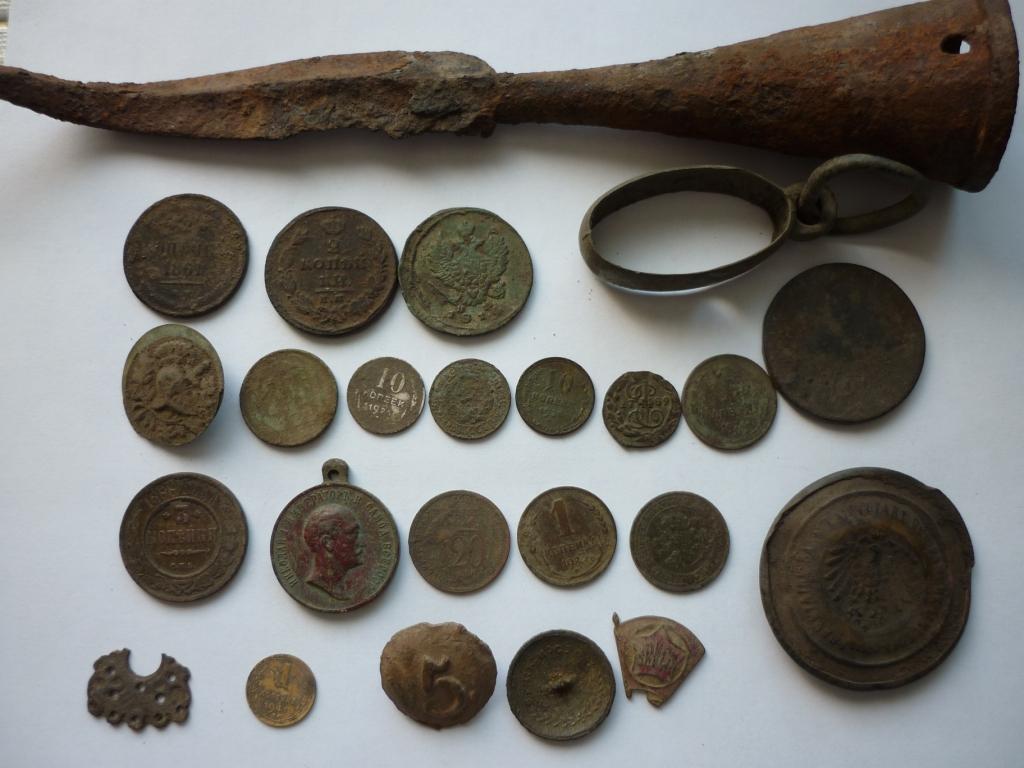

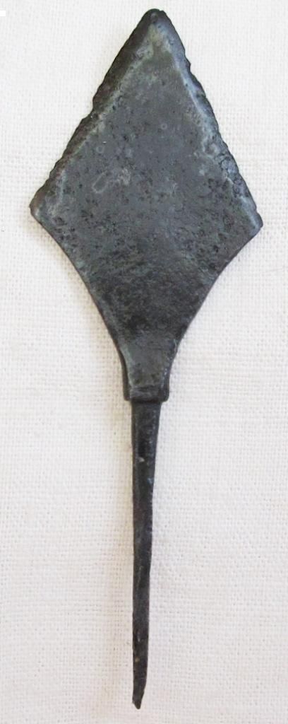

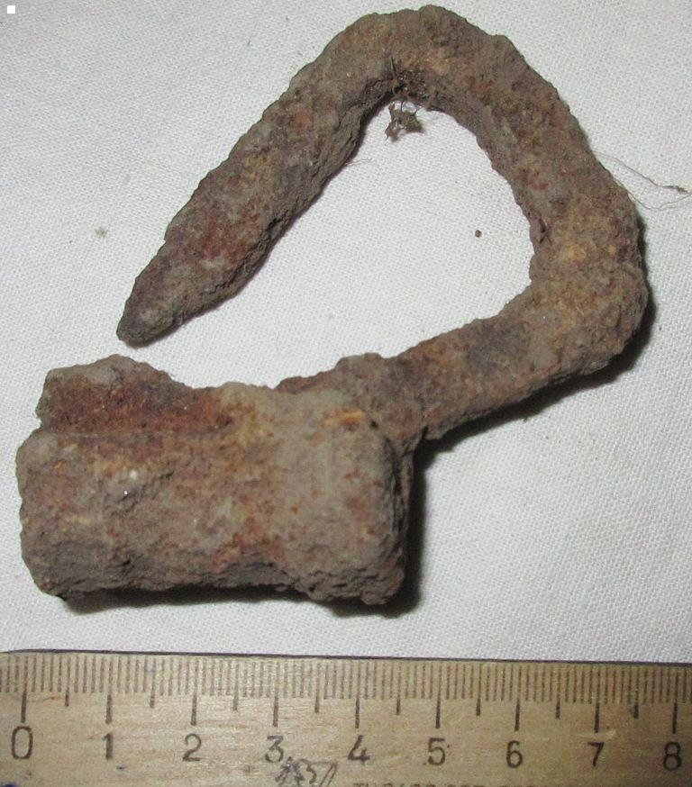

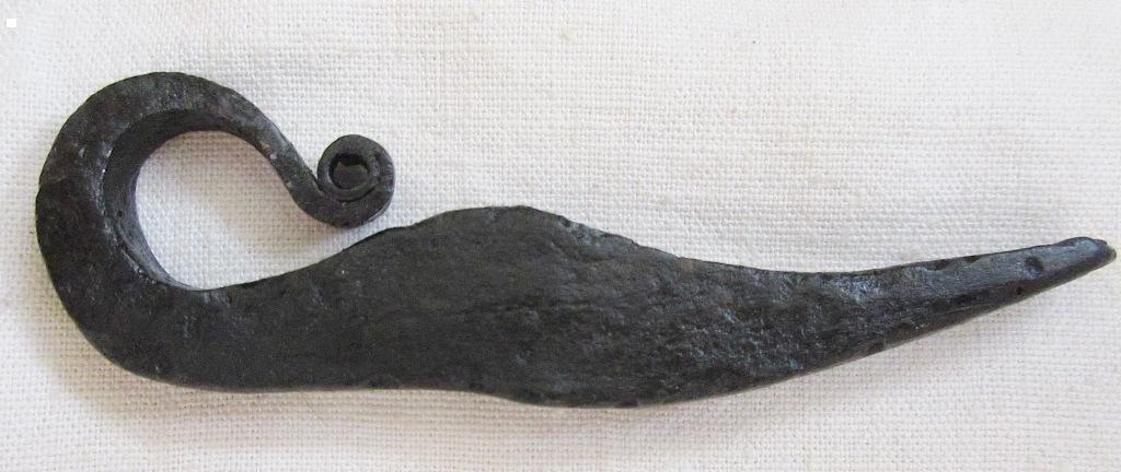

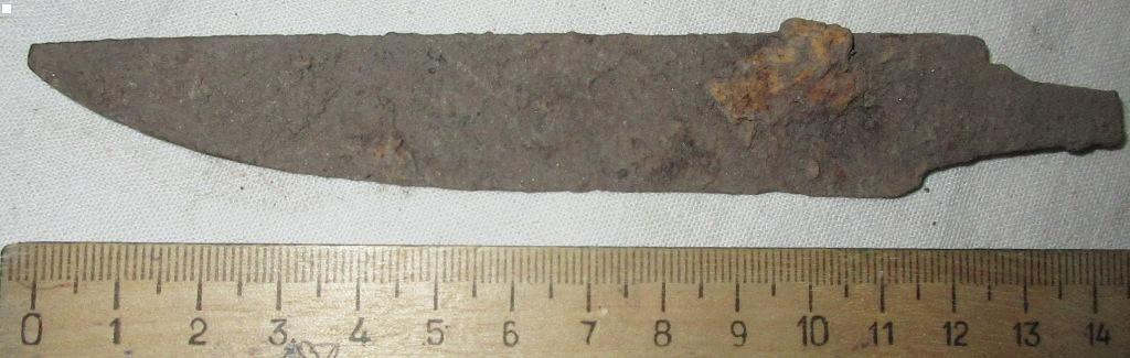

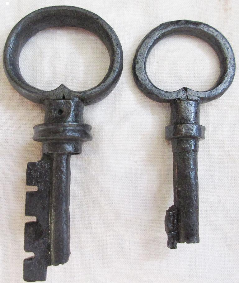

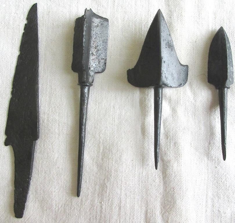

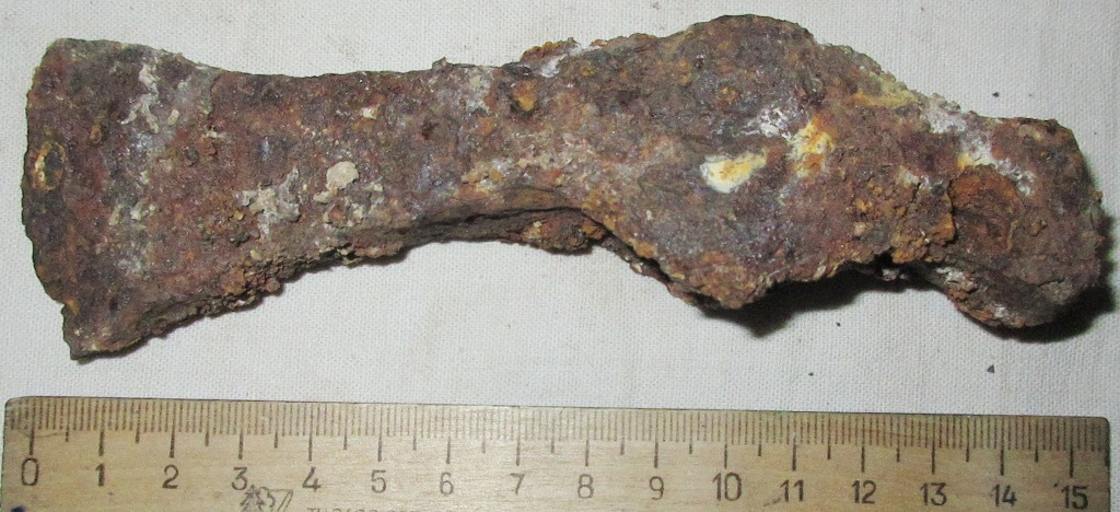

Тема конечно изьезженная,немало копий сломано. И всёже решил создать темку. Около года назад, окинув взглядом железные находки лежащие годами в ящиках и безвозвратно осыпающихся,задался вопросом ,что делать? Поначалу просто пробовал вымачивать,чистить и воронить в льняном масле. Но не вся ржа убиралась и из под воронения вылезала новая. Так,как консервантов по железу на нашей перефирии не найдёш,решил попробовать с углеродным методом востановления железа. Благо в дровах проблем нет. Сварил пару контейнеров,обычно пользуюсь ящиками,а для более длинных предметов контейнер из трубы.Для наполнителя шашлычный уголь подходит замечательно. Процес описывать не буду,всё это есть в сети и здесь уважаемый Тлемсен описывал. Скажу сразу процес занимает немало времени и сам по себе недешовый. Фото до

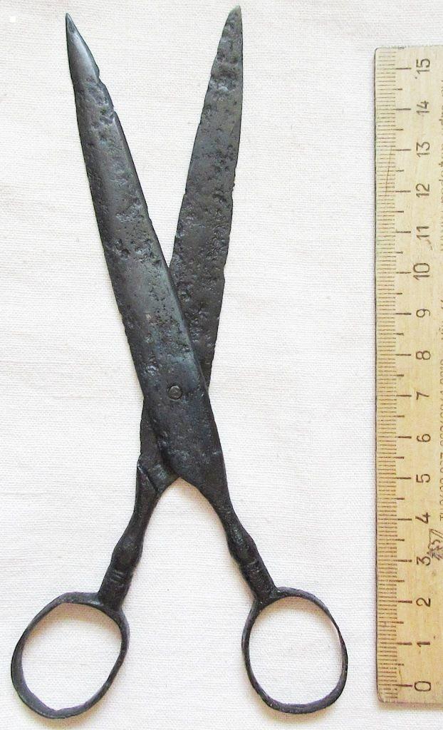

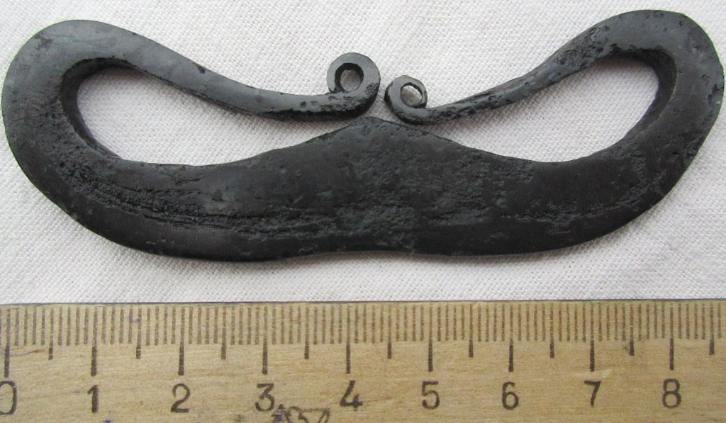

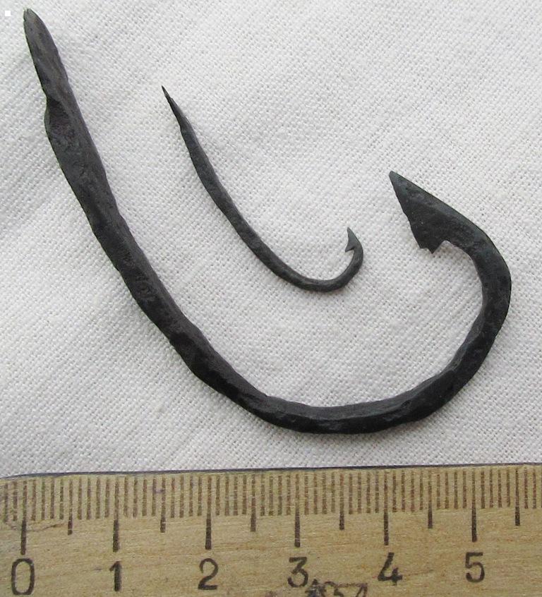

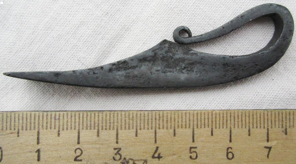

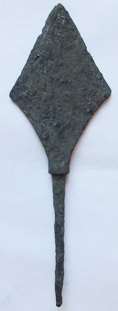

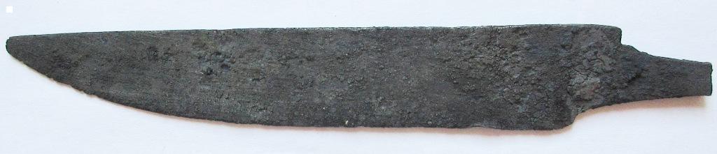

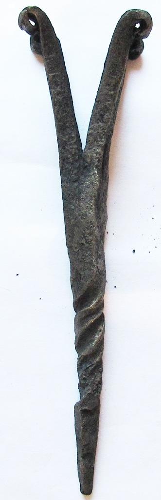

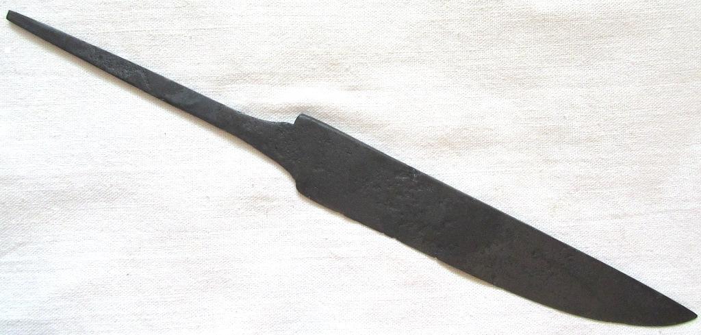

После прожига ,поначалу кипятил в щёлочи и очищал щёточкой. Сейчас в основном очищаю мягкой латунной щёткой стараясь не повредить восстановившийся мягкий металл. Прокаливаю предметы неоднократно,а то и до 5-6 раз,до получения желаемого результата. Между прокаливаний правлю предметы,подвариваю сваркой если требуется,ну и механическая обработка. Фото после прожига.

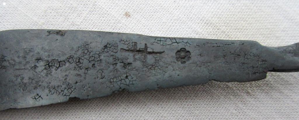

фото

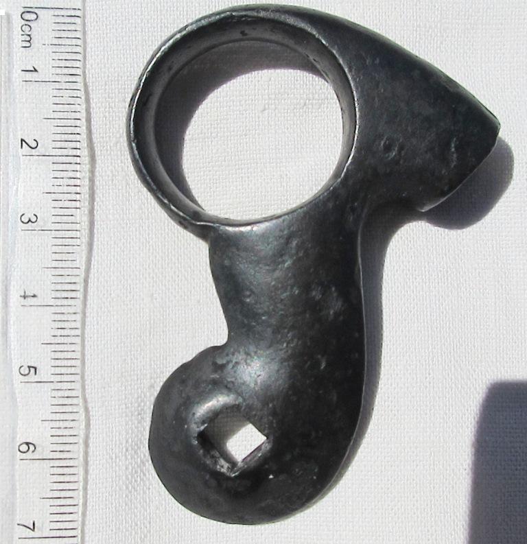

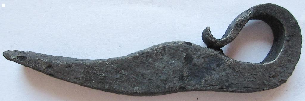

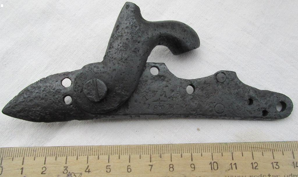

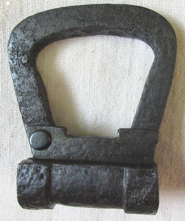

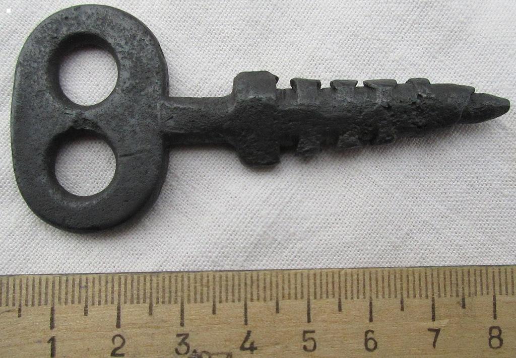

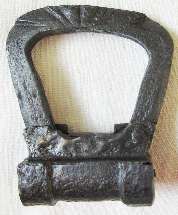

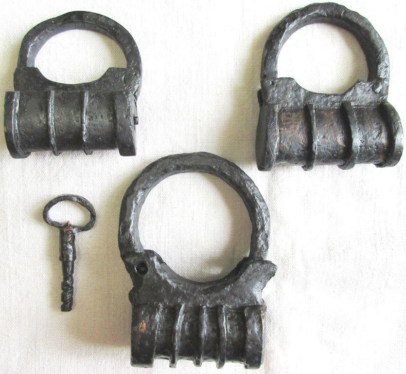

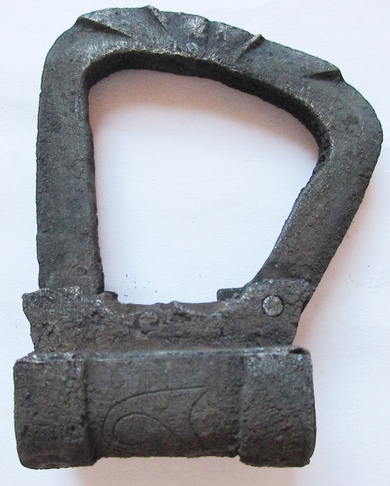

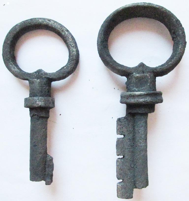

Когда предмет готов.закаливаю если требуется и вороню в льняном масле. Метод конечно не панацея и не для всех предметов подходит. Например замочек по моему мнению надо было подвергать другому методу расчистки и консервации. Что мне нравится в этом методе,что в итоге железо выходит крепкое,как новое,выгорают все соли.Сознательно не довожу предметы до идеального вида ( каверны),как бы оставляю им более аутентичный вид. Тут на вкус и цвет как говорится.

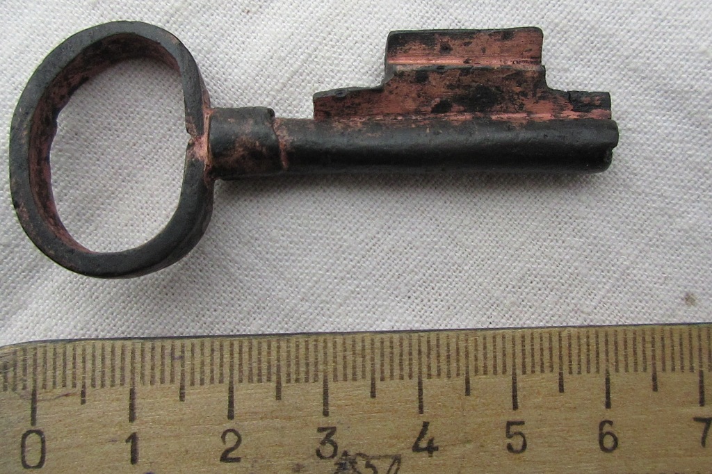

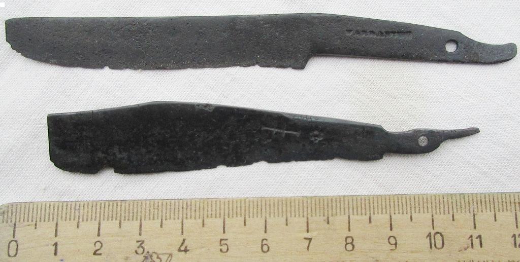

Получилось хорошо , вопрос, что происходит с медной пайкой в замке и на ключах?

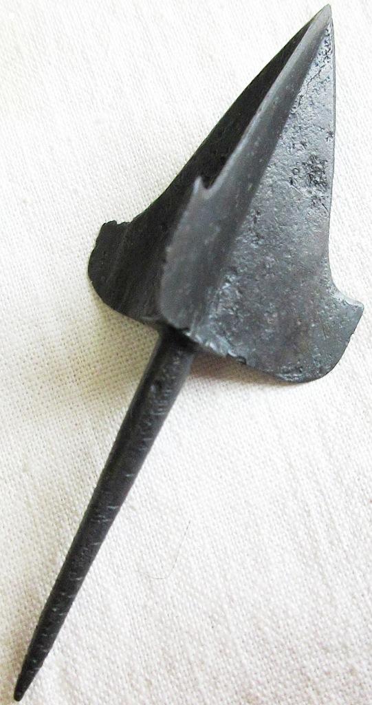

фото.

QUOTE(avvakumov @ Mar 10 2018, 19:11)
Латунная или медная пайка остаются обсалютно целыми. Возможно небольшое растекание по предмету. Но не разу ещё ничего не развалилось.

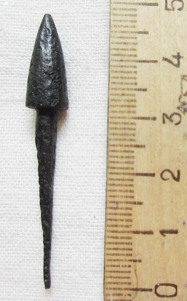

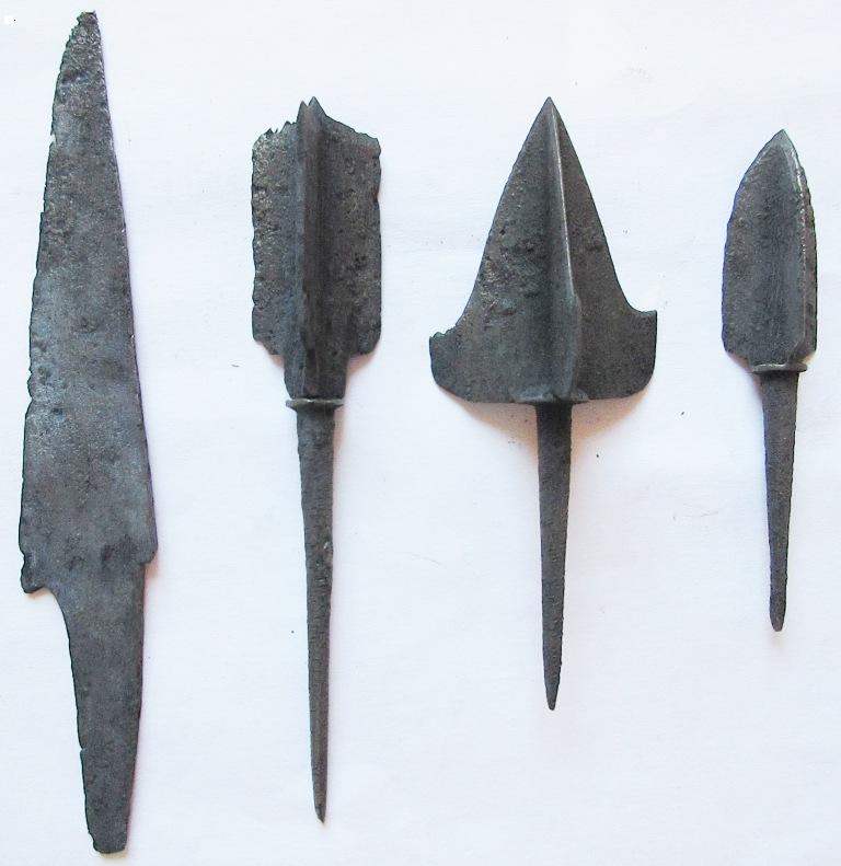

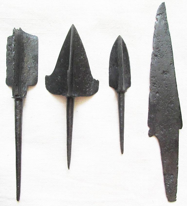

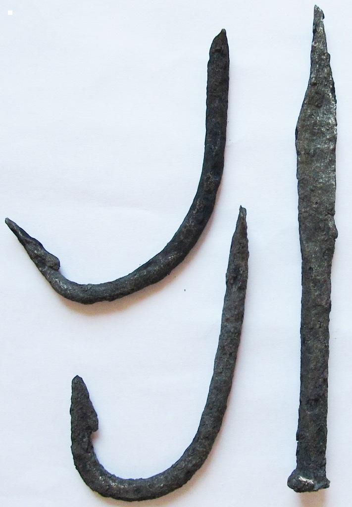

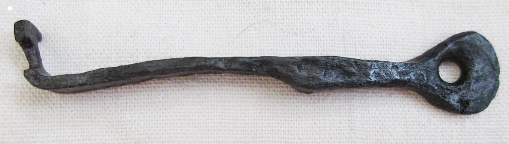

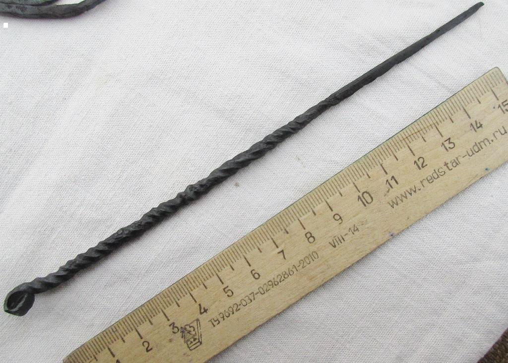

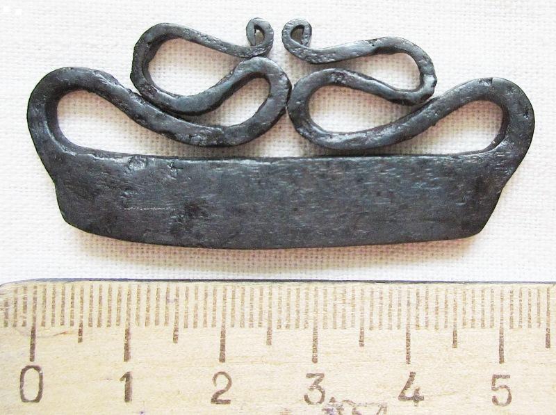

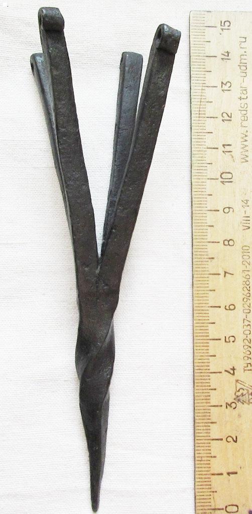

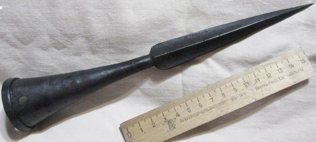

Ещё фото восстановленных предметов.

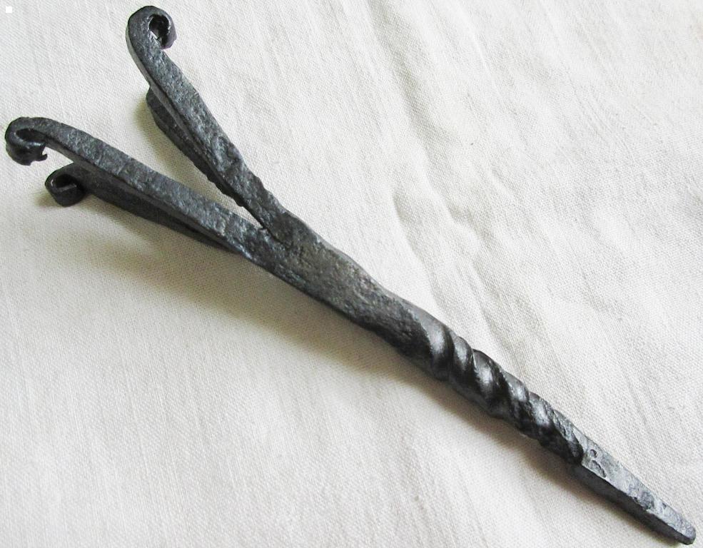

фото.

Щурый+
post Mar 10 2018, 20:11

Репутация: 452 кг

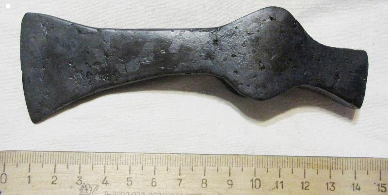

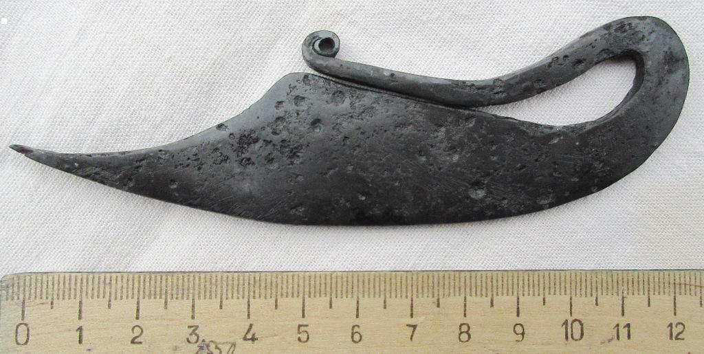

Фото готовых предметов.

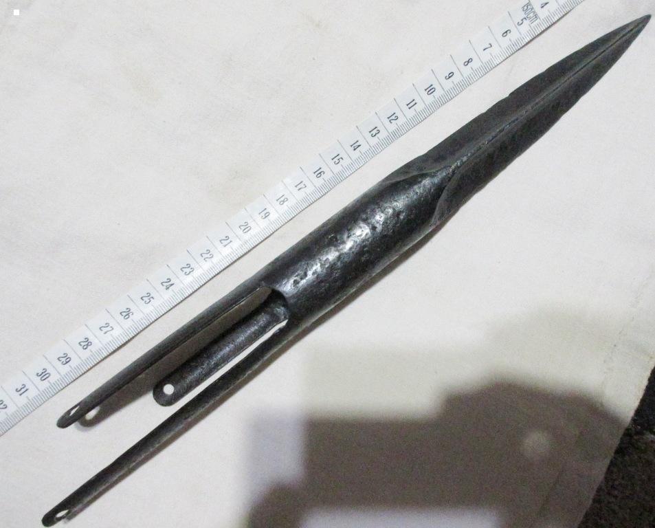

Хорошая работа ,особенно пика ,с меня + за мастерство ! Готовую пику ты можешь лицезреть в моей теме "Нагайки из сыромяти" . Вот нашел фото этой пики до реставрации. Еще раз спасибо за качественную реставрацию!

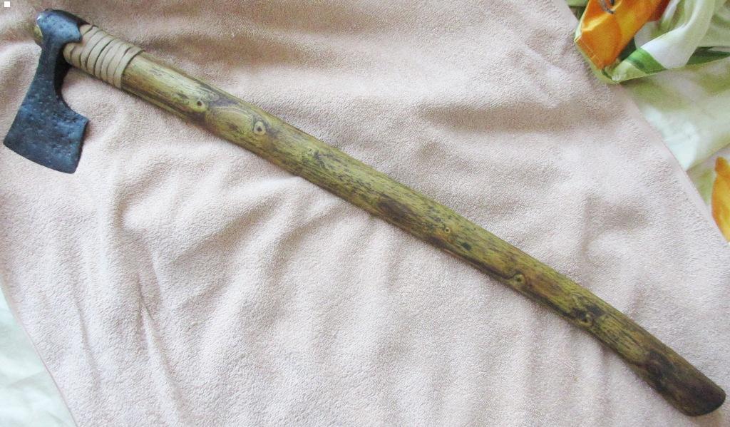

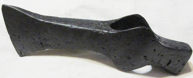

Топорик.

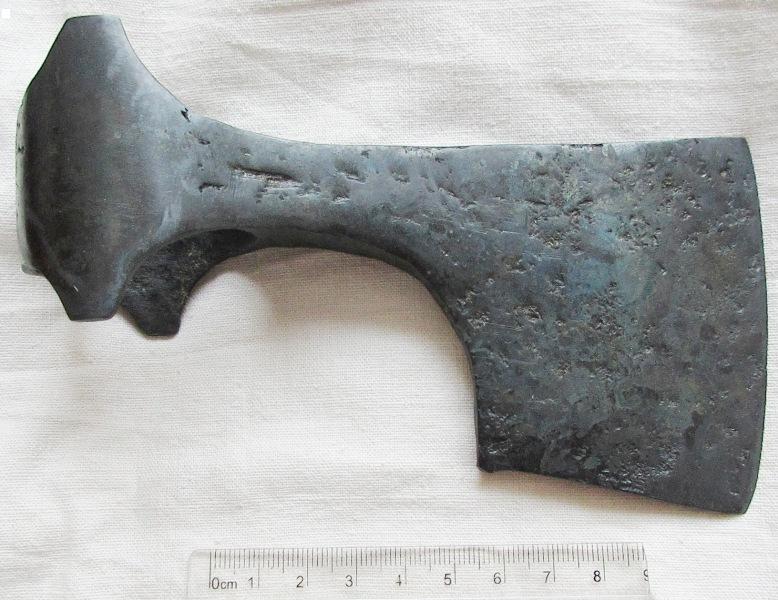

QUOTE(Щурый+ @ Mar 30 2018, 18:45)
Топорик.
Здорово, что вы в своей теме приводите массу примеров. Некоторые очень достойные.
Но хотел бы обратить внимание на этот топорик. Посмотрите, на сколько он уменьшился в размере. С каждой стороны ушло по 1 сантиметру. То есть, топор стал короче почти на 2см. Это я к тому, что "рекламируя" этот метод, не плохо было бы указывать о конкретной проделанной работе. Так, как "Автором" заявлено некое восстановление оригинальной поверхности, о чём был спор в соседней теме с "железом".
На сколько я вижу по этому примеру, предмет отожгли, расчистили до открытого железа. Потом было жёсткое выравнивание поверхности с удалением неровностей. Возможно с подваркой. Но то, что с поверхности ушло нное количество металла, это абсолютно очевидно. Потом конечно воронение и придание эстетического вида.
А так, смотрится неплохо.
Сообщение отредактировано AV.Sots: Mar 30 2018, 19:51

На самом деле сантиметра полтора ушло при подравнивании лезвия да и обушной части,так как на них были утраты. Есть ещё топорики данного периода в работе,обязательно покажу фото после прокалки. На некоторых экземплярах ,при всей их кажущейся внешней целостности ,после прокалки появляются утраты,ну и тут подварка ,а потом опять прокаливание для гемогенизации металла.
