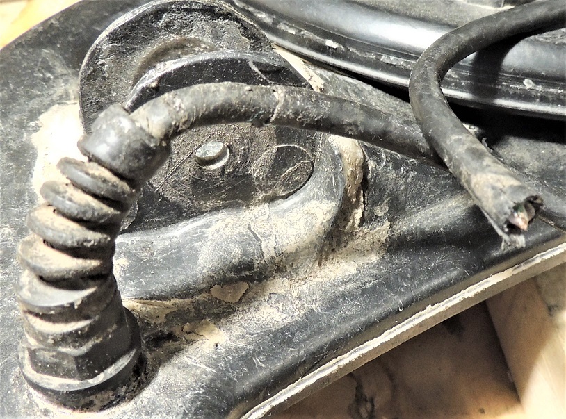

Катушки прут валом. По замене кабеля. Кабель бы работал и работал, если бы не любовное заматывание кабеля изолентой. Активный слой изоленты разъедает полиэтилен кабеля, кабель трескается, становится рыхлым. По кабелю видно до какого места он был замотан изолентой. Не лезьте в гермоввод, не мотайте изоленту на кабель и он послужит дольше.

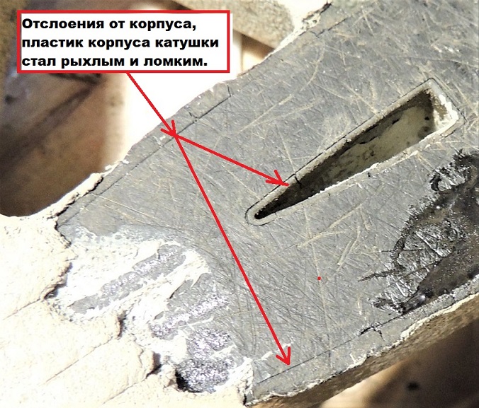

Еще один неправильный поступок, который сокращает жизнь катушки. Намазывание разными герметиками гермоввод, посадка защиты на герметик. Герметик так же отвратительно действуют на пластик катушки. Пластик становится рыхлым и крошится. Фото катушки 6 дюймов для СТХ3030. Катушка была без защиты, и чтобы не покпуать защиту намазали снизу каким то герметиком. Пластик стал рыхлым, отслоился от заливки, потрескался. И что? Катушка потекла. А СТХ3030 прибор, котрым можно искать в воде. Но теперь не с этой катушкой.

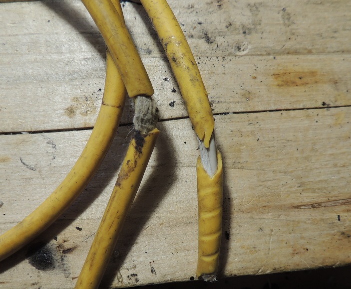

Для катушек делаю всегда свой кабель. В прозрачной оболочке ПВХ. Время показало ее устойчивость к внешней среде. Используя разные покупные кабели, надо учитывать для каких условий предназначен кабель. Может быть такое, что кабель неплохой, но для OUT DOOR не предназначен. Например кабели V52 и V53 фирмы DAXX, сам раньше использовал. Хватает даже до трех лет. И вот приходят моменты их замены. На фото, что случается с желтыми кабелями фирмы DAXX от времени. Но если копаете редко, то можно использовать и подобные кабели.
Внутри кабеля все неплохо, но внешняя оболочка пересохла и потрескалась.

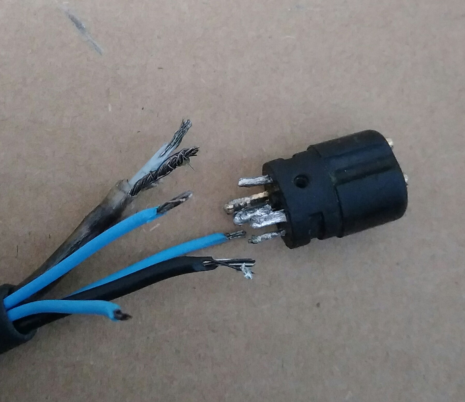

Приветствую. Подскажите если кто знает какой провод к какой клеме паять. Катушка нел торнадо для х Терра 18 гц.

QUOTE(V.V.V @ Aug 14 2023, 19:40)
Визуально распиновку никто не подскажет.
Можно сказать только по экранированному проводу - центральная жила на 1 контакт, экран на 6 контакт.
Остальные провода проверить по уровню падения напряжения или сопртивлению относительно "земли"(6 контакт) и сопоставить с рабочей катушкой.
В принципе ничего сложного, главное делать последовательно и не запутаться.

QUOTE(WaS @ Aug 14 2023, 19:50)

QUOTE(V.V.V @ Aug 14 2023, 20:40)
Благодарю за ответ. Может просто у кого есть катушки 4 генерации нелтторнадо белая катушка для х Терра.  хотя бы фотку расположения этих проводов.
Без разницы цвет и генерация катушки, у вас три провода одного цвета - по какому расположению хотите их различить?
Для 100% определения нужно вскрывать катушку и со стороны распайки на плату определить распиновку проводов.
..или проще, как я предложил выше.
А если не уверены в своих силах, отдайте тому кто это делал.

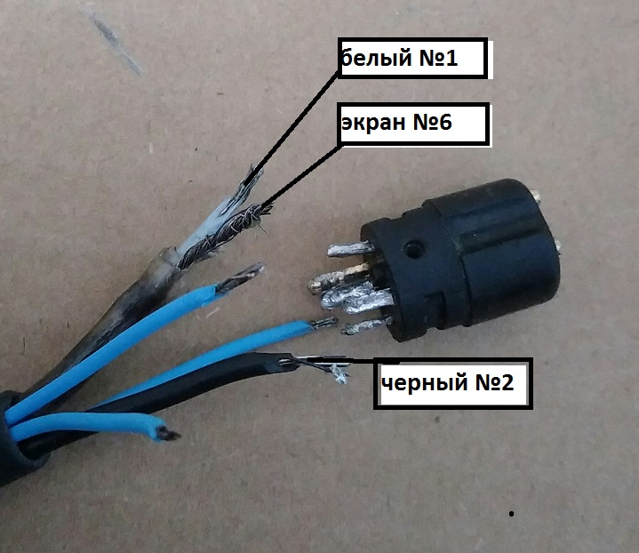

Распаять разъем можно и несложно. На фото распайка провода в экране. Там без вариантов, экран на 6 контакт. Белый провод на 1 контакт. Черный провод со стальным проводом скорее всего на контакт номер 2. Между экраном и этим черным проводом должно быть сопротивление 14...16 кОм. Затем ищите синий провод у которого сопротивление между ним и экраном 2 или 4 МОм. Его на третий контакт. Остальные синие на 4 и 5 контакт без разницы. Если при включении окажется на монету двойной сигнал, то 4 и 5 контакт, проводки поменять местами.

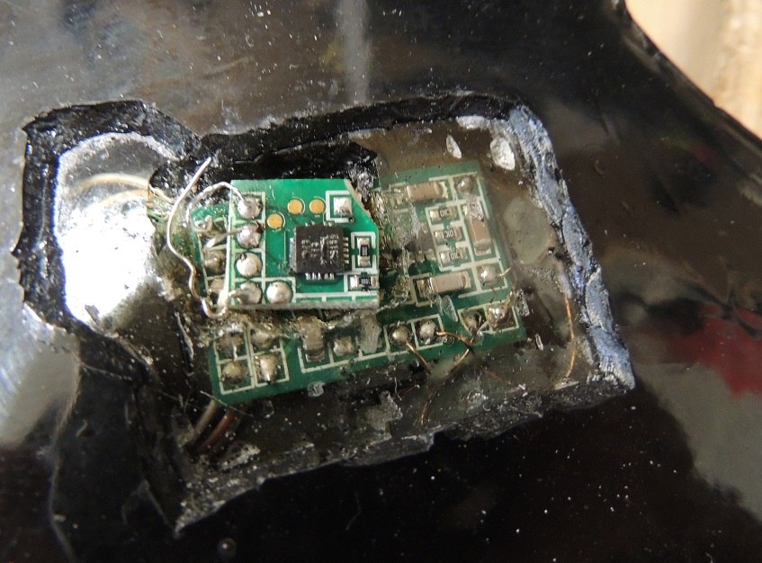

Обновил катушку. Просто подключил исправный контроллер, вырезав его ножницами с платы. До этого я не вырезал. Несколько раз перепаивал с платы на плату. Получалось. Но последний раз контроллер перестал работать при переносе. Слишком он там вклеен эпоксидкой, она затекает и под ножки, отпаять у меня последней раз не вышло. Потому, чтобы не рисковать, ножницами.

PUZIRIK
post Aug 23 2023, 22:41
Создана #600
Сообщений: 4
Зарегистрирован: 13-May 13
Пользователь №: 56,331
Я платы режу ножницами по металлу, лезфия с зубчиками. На фото - это конечный результат или еще профодки паяли?
