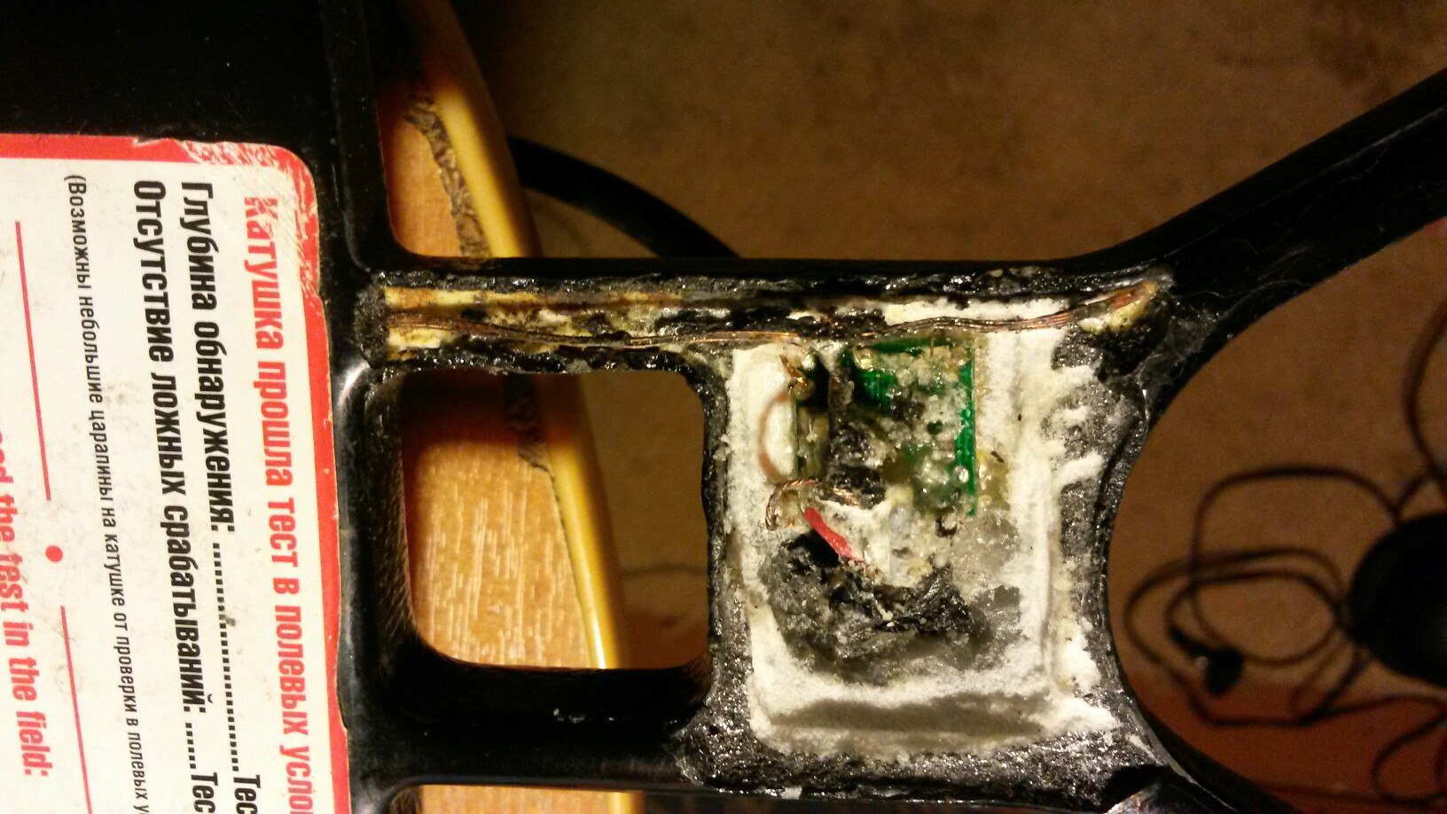

Моя первая вскрытая катушка Етрака.Следущие постараюсь вскрывать поаккуратней. smile.gifТему коллега создал хорошую. user posted imageuser posted image

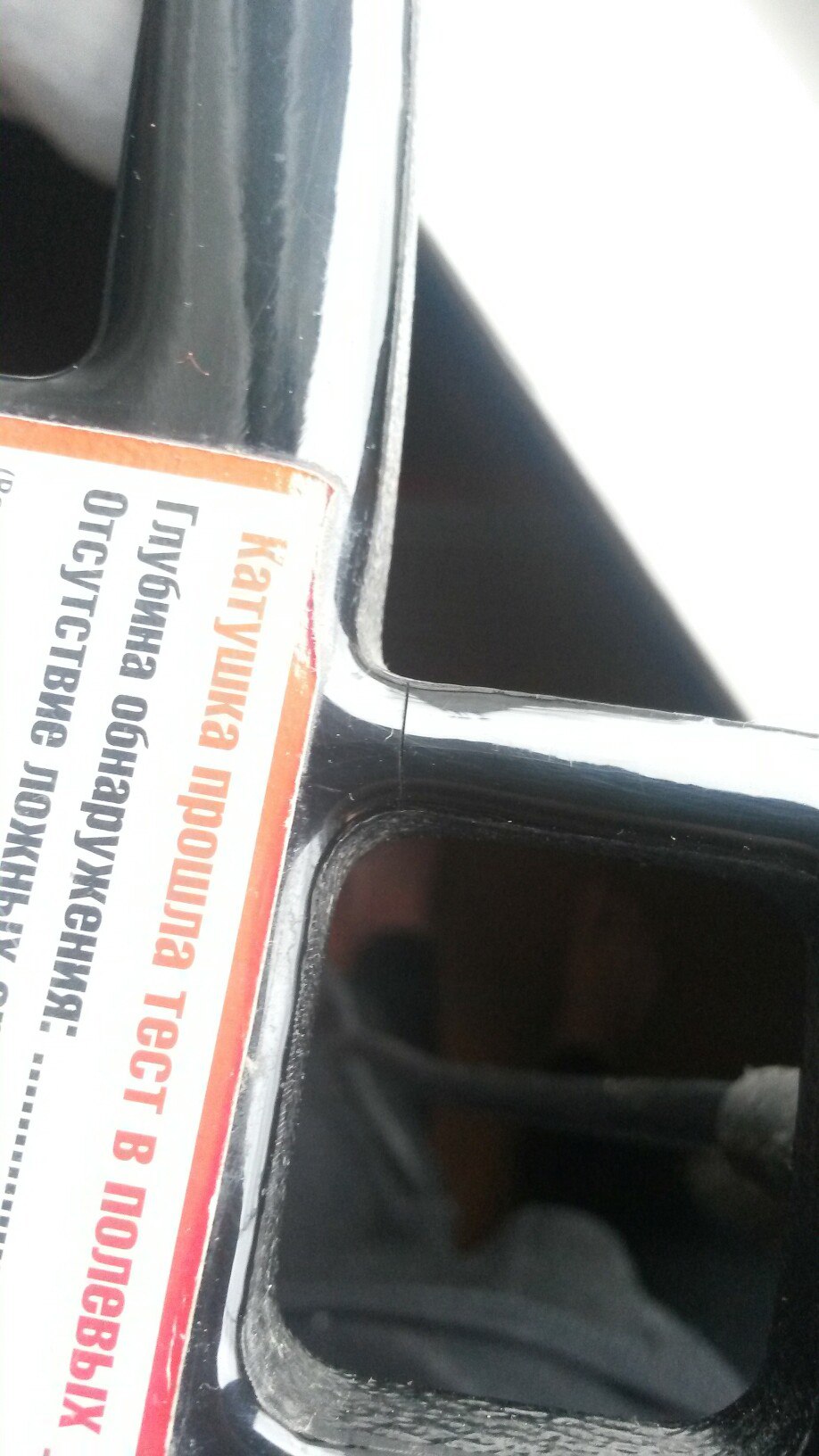

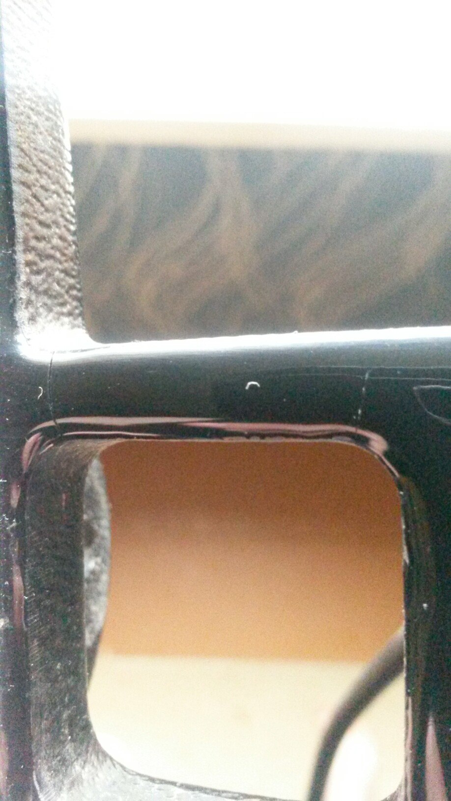

Попала в руки вот такая катуха- был боковой удар, корпус лопнул. Вместе с ним лопнул и весь пучок провода. Катуха на выброс, поэтому решил попробовать просто соединить концы обрывов в надежде, что баланс сильно не уползёт никуда.
Первое фото - видимая трещина от удара, обозначена маркером. Второе фото - обозначенное место предстоящего вскрытия.
