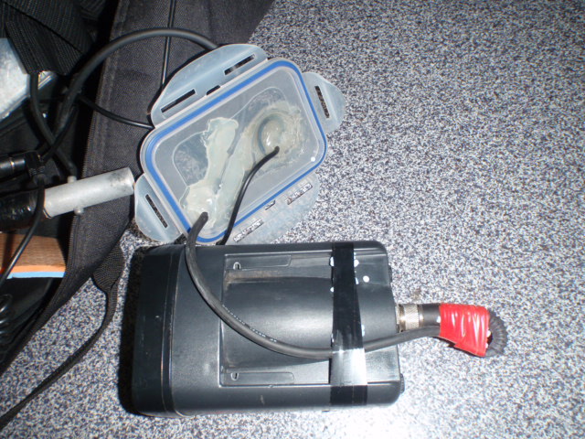

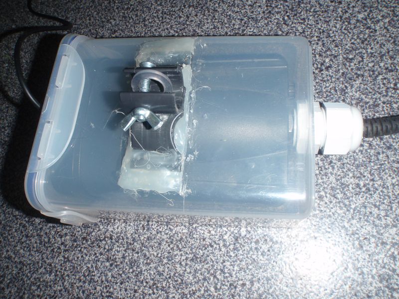

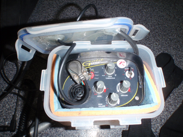

QUOTE(Putnik @ Mar 5 2011, 11:50)
для очумелых ручек.
передел ГМП для водного поиска.
Может кому пригодится. в штанге делаем два отверстия и передвигаем стандартную ручку
чуть ближе к захвату, подбираем для одного из отверстий винт на 6мм с "барашком"
прячем блок в контейнер для пищи с замком от воды и воздуха,
на дне контейнера делаем отверстие под разъем и просовываем туда разъем от блока, на него одеваем резинку, ту что применяется для герметизации
гибких соединений в водопроводе, в ответный разъем вставляем такую же прокладку (я поставил силиконовую)
на верх блока клеим горячей пластмассой запасной держатель блока (идет в комплекте ГМП), таким образом можно по желанию носить как на штанге так и без нее,
и все вместе в сборе получается в таком виде:
соединение при подключении разъемов получаются хорошо герметизированными за счет прокладок. Изделие испытано в бочке с водой, путем надавливания на стенки контейнера,
травления воздуха не обнаружено!!! в итоге получаем универсальный блок для погружения в воду, так же как и защиту от влаги, грязи, пыли, снега...
на данном этапе разрабатывается чехол на контейнер для крепления на поясе, или на груди.
расходы :
1- бокс- 160 руб. (г.м.Глобус)
2- прокладки для резьбовых соединений- 10руб ( ЛеруаМерлен)
3- винт с "барашком" - из личных загашников, в продаже те же -10руб. максимум.
4- клей- пол болванки (при наличии пистолета)
из допустимых минусов- на морозе замки контейнера открывать аккуратно,дабы избежать отлома, ну и смена батареек требует отстыковки разъемов, что в принципе и со стандартным чехлом зачастую требуется.
всем удачи и отличного настроения, милых дам поздравляю с наступающим праздником!!!
Предложу такой вариант крепления штекера катушки к блоку-герморазъем на 20мм.Отпадает необходимость каждый раз ,при смене батарей,его откручивать.Да и как то пожестче будет,побезопаснее для разъема. biggrin.gif
