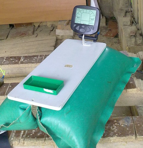

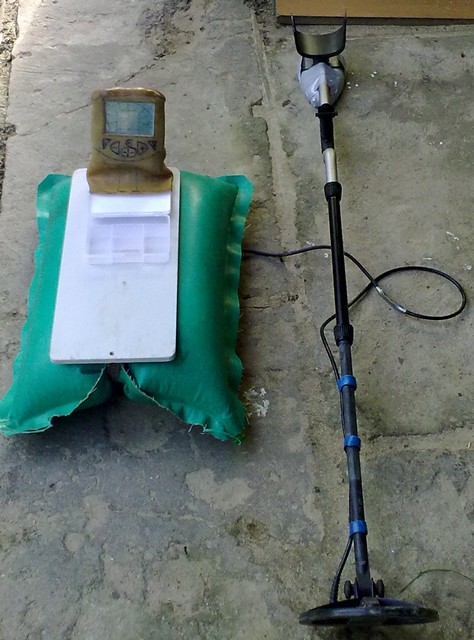

я переделал свой сухопутный прибор bounty.gif ,приспособив его для поиска по пляжам.правда поиск идёт не больше ,чем по шею но и этого вполне достаточно.подробно попытаюсь объяснить:
1.снимается сам блок со штанги.в силу конструкции bounty.gif пришлось сделать кронштейн,вместо оставшегося на рукояти,для крепления на транец.
2.удлиняется кабель.я использовал кабель от испорченной катушки(вял у товарища)на отдельной фотке опишу способ герметизации спайки.
3.берётся надувная подушка от лодки.на неё делается жёсткий транец.на транец крепление для блока МД
4.на штангу добавляем:под подлокотник-поплавок,чтобы он плавал.на катушку-груз,чтобы он тонул.
вот фото общего плана.

подушка состоит из двух надувных баллонов .транец делается из куска фанеры.по центру транца приделывается ремешок.надуваешь один баллон ,одеваешь ремешок с транцем,надуваешь второй баллон.теперь транец не соскочит.крепление блока-простое ушко.привинчивается простым винтом.самое главное!на ремешок снизу вешаю груз-якорь киль этак пять,чтобы на волне не перевернуло конструкцию.защиту на блок сваял из резиновой диэлектрической перчатки:просто натягивается сверху.вклеил напротив экрана оргстекло,заклеил верх,нарисовал маркером где кнопки.в месте присоединения штекера приклеил палец от той же рукавицы-штекер проходит как бы через трубку.после копа отвинчиваю блок и укладываю его в бокс.это пластиковая посуда для микроволновки.

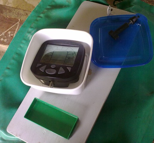

Наверно всё же не из диэлектрической, а из медицинской или хозяиственной.
Учти, "намертво надолго" этого делать не рекомендуется. Я так 54-ку два года назад "убил". При любом раскладе, особенно при большой разнице температур в помещении и на улице, будет выпадать, внутри прибора роса(конденсат).
Советую после каждого копа всю эту герметизацию срезать и блок ставить на проветривание.Я лично так и делаю, геморойно конечно, но другого варианта я не вижу.

сегодня копал в ветер.есть конечно неудобство по поводу сноса надувной подушки при ветре.под самой подушкой висит груз он немного придерживает.на самой катушке лежит груз.я по быстренькому приспособил изолятор от высоковольтки.этот груз работает в качестве якоря,когда копаешь двумя руками.когда хожу по пояс,то кабель зажимаю между транцем и надувной подушкой,что бы дисплей блока смотрел на меня.при переходе по шею-освобождаю и ориентируюсь уже по звуку.защита у меня съёмная.как и видно на фото,одевается сверху.сам блок переношу отдельно в боксе для приготовления пищи в микроволновке.после копа обязательно всё на просушку!

вот конструктив самой штанги и катушки.для экономии длинны кабеля на первую штангу одел три колечка из пластмассы и прикрутил их изолентой.за последнее колечко(сделал кстати их из горлышек пластиковых бутылок)привязана резинка от донки на конце которой крючочек. крючок зацепляется за последнюю дырочку на второй штанге и держит кабель в натяжку для избежания ложных сработок.на катушку одевается груз.у меня это кусок изолятора от высоковольтной линии.лучше конечно что-то помягче и что бы не так сильно болталось.можно пошить длинный мешочек,заполнить его песком и зашить колечком.длинны зафиксированного кабеля вполне достаточно для избежания сработок и оставшийся кабель позволяет глубже заходить в воду.

QUOTE(Doktor.S @ Sep 16 2010, 11:28)
Но я так и не понял по поводу волны и ветра, якорями растягивать надо подушку smile.gif
Доктор,только НЕ электрик может не узнать на первом фото характерную резину ДИЭЛЕКТРИЧЕСКОЙ перчатки. smile.gif
