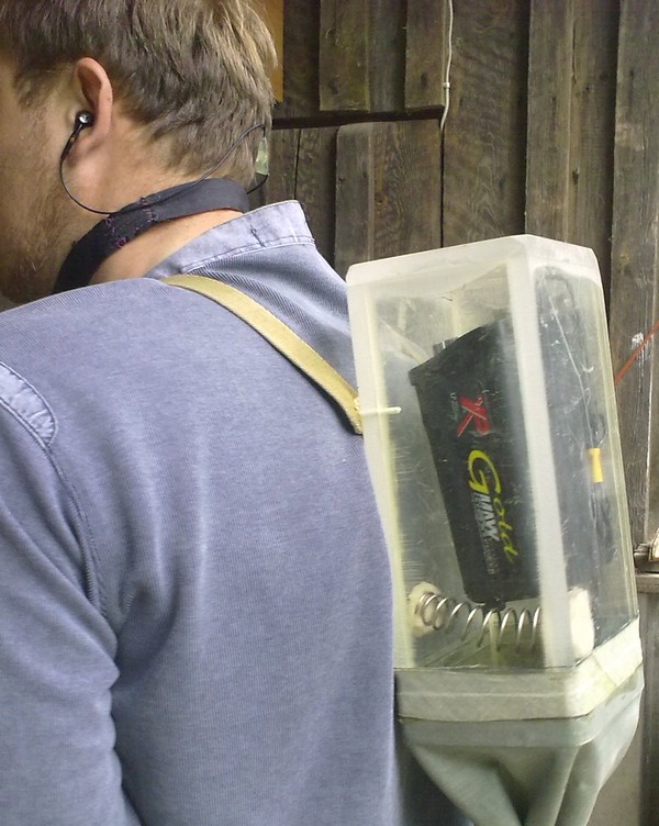

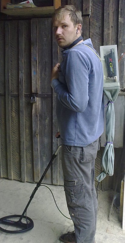

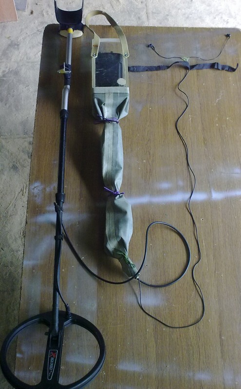

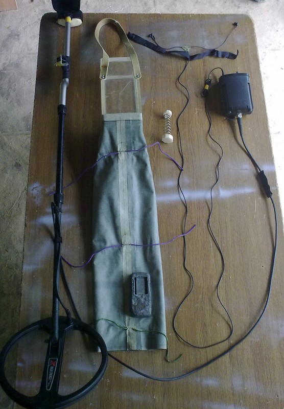

так уж и быть вываливаю на всеобщее обозрение уже устаревшую свою разработку по герметизации ГМП.многим тут показывал в личку
принцип прост -перевёрнутый стакан.герметицация занимает меньше минуты.в воде бокс плавает сзади как поплавок.груз вставляется между второй и третьей завязкой,для придания вертикальности в воде.удлинил наушники;.перед заходом в воду ещё поддуваю в резиновую юбку воздуха,давление воды загоняет его вверх и в юбке до половины сухо.
всё просто и позволяет таким способом герметизировать любой прибор.плюс после копалки прибор просыхает от конденсата.не требуются ни какие конекторы и герметичные крутёлки.

Sobiratel78
post Sep 6 2012, 17:00
Создана #254
Сообщений: 1,613
Зарегистрирован: 16-February 08
Пользователь №: 3,663
Репутация: 173 кг
QUOTE(burno @ Sep 6 2012, 11:02)
ВАУ!
Что за швы у коробки , чем клеили?

burno
post Sep 6 2012, 18:34
Создана #255
Сообщений: 553
Зарегистрирован: 4-May 10
Пользователь №: 17,763
Репутация: 70 кг
QUOTE(Sobiratel78 @ Sep 6 2012, 18:00)
ВАУ!
Скоро можно будет увидеть в теме продам пополнение , продам ГМП!
10 мм.оргстекло(перестраховка от ударов и визуальное наблюдение ) клеил на двухкомпонентный прозрачный клей.до сих пор держит.можно засверлить и взять на саморезы но пока хватает и так.

Фокер
post Sep 7 2012, 08:18
Создана #256
Сообщений: 1,285
Зарегистрирован: 5-September 12
Пользователь №: 46,826
Репутация: 122 кг
Длинная конструкция из за поводных наушников?
burno
post Sep 7 2012, 09:22
Создана #257
Сообщений: 553
Репутация: 70 кг
наушники не подводные.а такая длинная конструкция что бы вода не вдавила до прибора .было дело :протёрлась на углах короба резиновая юбка.так из-за того что используется принцип перевёрнутого стакана на сам прибор попало только лишь несколько капель воды.

забулдыг

oceanhunter
post Sep 7 2012, 11:20
Создана #259
веселый роджер
Группа: Модераторы
Сообщений: 10,318
Из: Мировой Океан
Пользователь №: 3,401
Репутация: 435 кг
При каждом включении и выключении прибора ведь надо открывать бокс? А туда (в бокс) попадает грязь, пыль... со временем бокс теряет герметику и кирдык. Я пользовал герм. пакет который не надо было открывать.. я не критикую просто моё мнение.

Ал
post Sep 7 2012, 16:11
Создана #260
Сообщений: 6,520
Зарегистрирован: 8-August 09
Пользователь №: 11,407
Репутация: 1911 кг
Интересно сколько циклов просушки он выдержит?
Зы как Вы копаете то под водой с катушкой 30х36 ? 17.gif тут штатную 9" иногда хочеться обрезать.....
