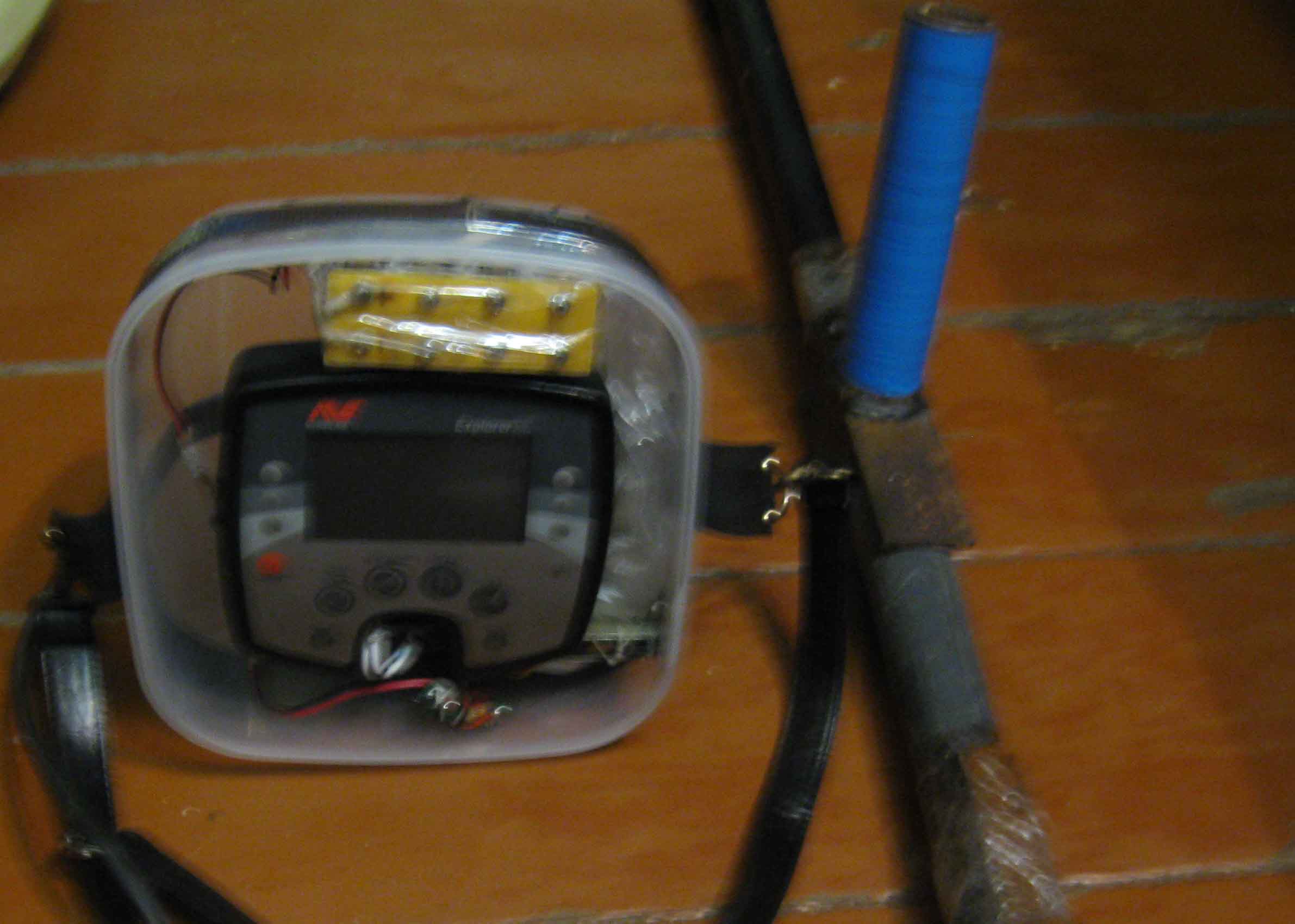

Мой подводный SE

QUOTE(Pirse @ Jul 28 2011, 17:41)
Мой подводный SE
