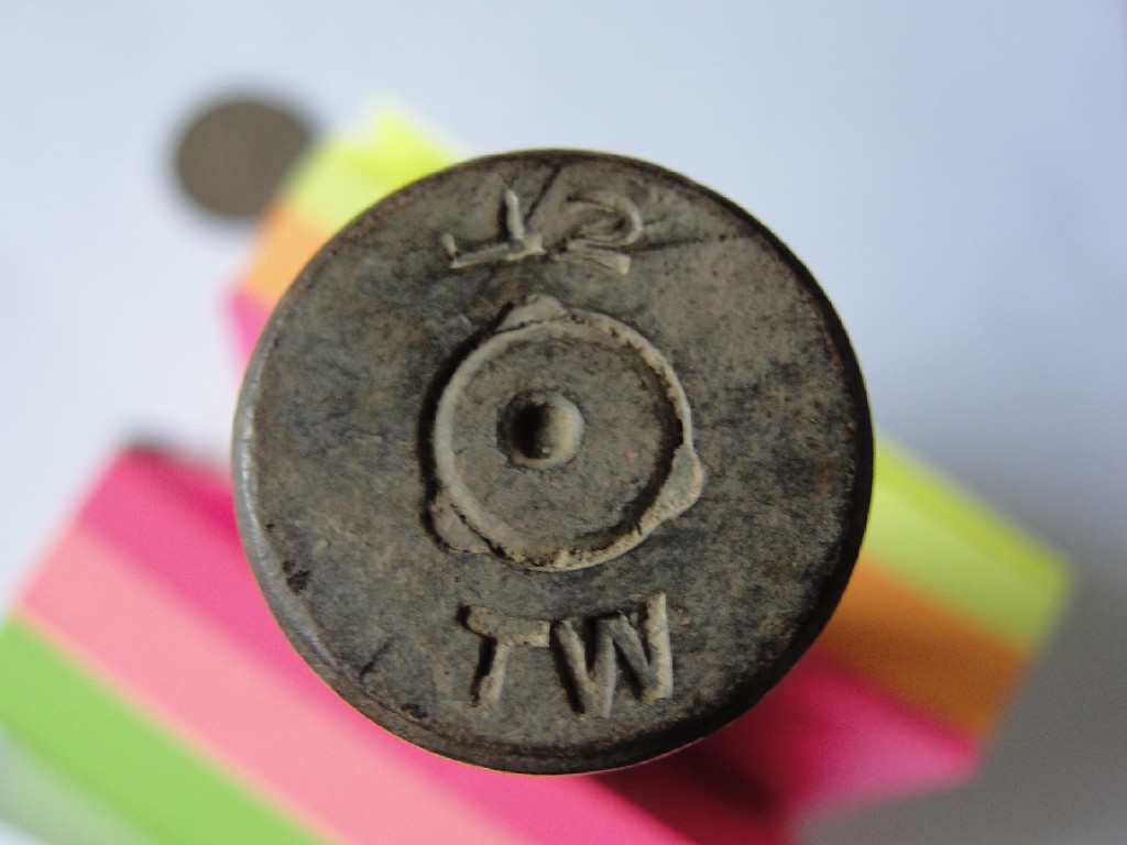

Случайно обратил внимание, что на донышке гильзы обозначен год. Выставляю гильзу на определение.

QUOTE(Хабаров @ Jun 24 2011, 22:03)
Обрезанная гильза английского винтовочного патрона Ли Энфильд(.303) кажется 1914г выпуска.Обрезанные частенько встречаются,может охотники как-то под свои нужды приспосабливали ddd.gif

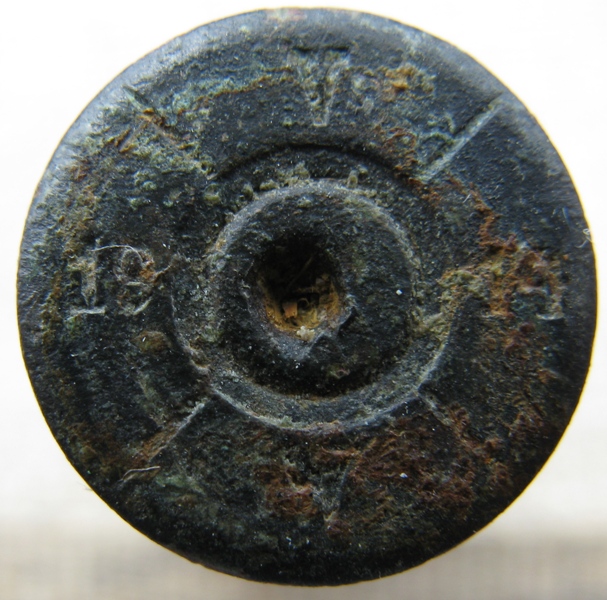

Здравствуйте.
Помогите определить что за гильза. (символ сверху как J и год внизу 1914)
А мне почему-то манлихер видится. Внизу производитель должен быть. Почистить бы.

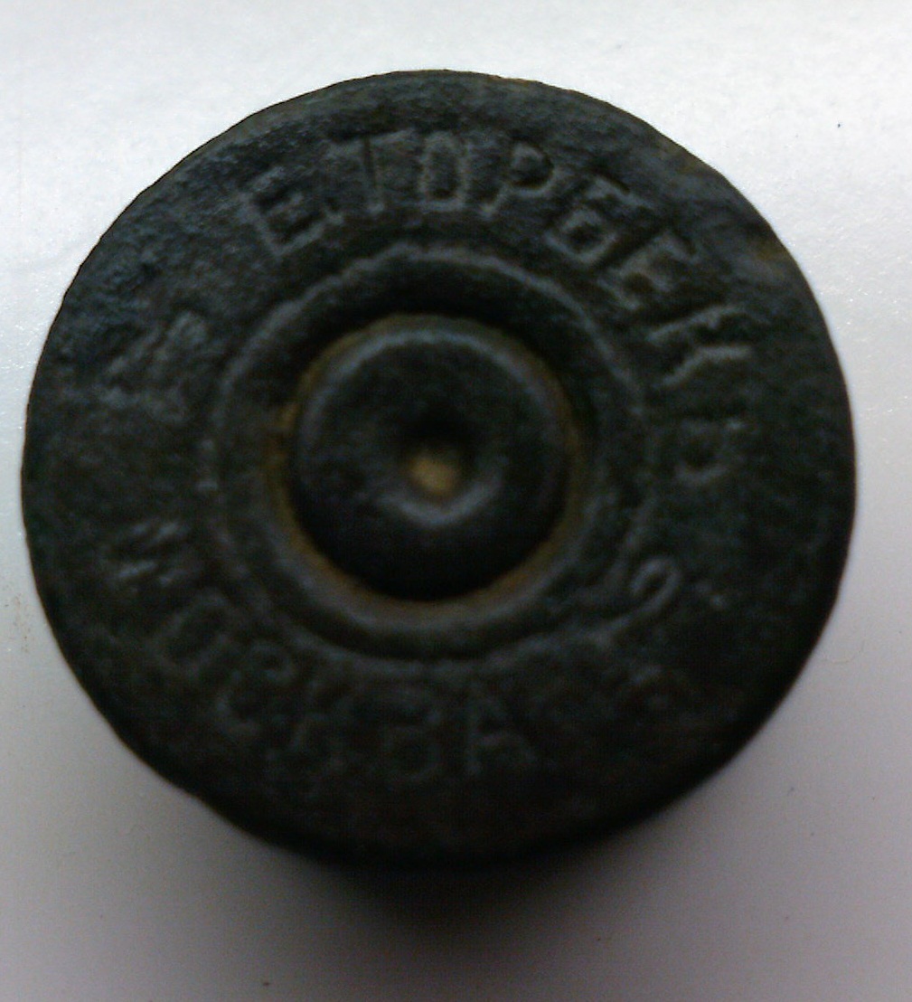

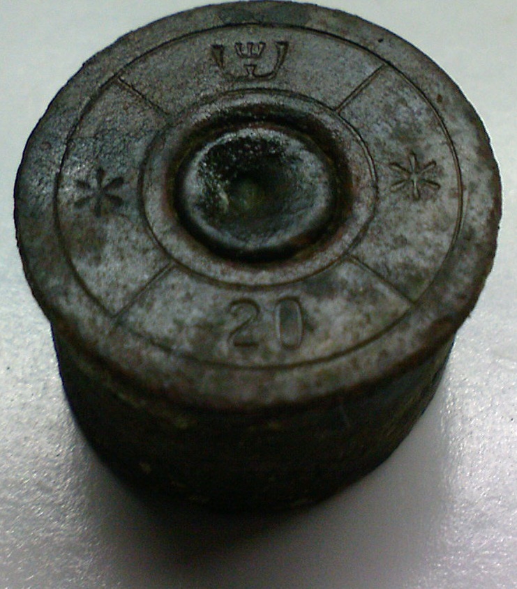

Попались два донышка гильз smile.gif В предложенном справочнике в этой теме, на первой страничке их не нашёл. Один выпускался в Москве "Е. ТАРБЕКЪ", а второй с двойной короной? и к какому времени они относятся?

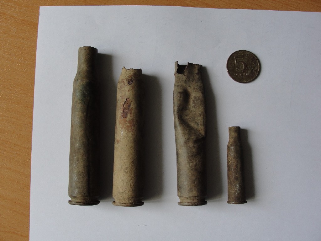

Попались несколько гильз... 3 от крупнокалиберного пулемета, одна из них с маркировкой. ну и Мосинка.
Подскажите, от чего 3 шутки, в частности тот. что с маркировкой.

Первые 2 видимо ДШК
поковыряйте маркировка есть
Третий - всеми любимиый здесь 50BMG

QUOTE(Holost @ Jul 22 2011, 10:40)
Первые 2 видимо ДШК
и как гильза могла оказаться у нас, на Сахалине? (Прочитал, что по ленд-лизу в СССР поставлялись)
в самолетах были такие патроны?

QUOTE(subarus @ Jul 22 2011, 11:16)
а что означает маркировка? 50BMG в этой теме, с другой маркировкой вроде...
На наших того времени они выпуклые могли и стереться....
Раз в месяц кто нибудь находит большую красивую пулю и спрашивает от чего такая красота... cheesy.gif
Ага самолеты, а еще танки и корабли
Ну вроде 42-й год и буквы завода. Из распространенных на ВОВ порядка 10 разных заводов, в реальности их пол-мира делает

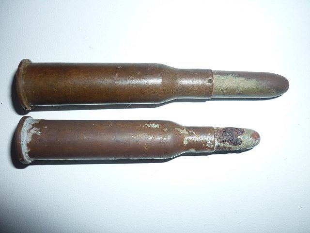

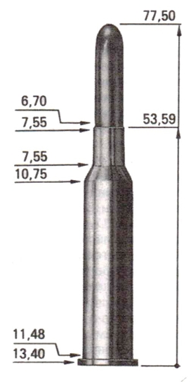

Привет коллеги,впервые попался такой экземляр,калибр около 6,5мм.По Жуку определил производителя Келлер&Ко,Австрия и все.От чего не понял? Мосинка ст.образца рядом для сравнения .
Карта С\б 5336 *** 1659.

QUOTE(VITEKKU @ Jul 26 2011, 20:44)
Похож на этот
Пехотный патрон Манлихер/Румыния М 93, калибр 6,5 мм, Манлихер/Голландия М 95, калибр 6,5 мм, 6,5х54 R (6,5х53 R)
с 1893 года румынские, а с 1895 года и голландские войска приняли на вооруже­ние многозарядные винтовки и карабины системы Манли­хер. В отличие от других стран, в Румынии и Нидерландах ис­пользовали собственные па­троны с рантом: Манлихер/Ру­мыния калибра 6,5 мм или Манлихер/Голландия калиб­ра 6,5 мм. Это были боепри­пасы с малой баллистической мощностью.
За исключением марки­ровки на основании и неко­торых деталей, обе версии в принципе идентичны. На маркировке голландских патронов размещалась сим­волика страны, маркировка румынских содержала пре­имущественно символику крупных европейских фирм по производству боеприпасов.
Если первые выпускались в пределах страны, то вто­рые - за рубежом. Поэтому существовали незначитель­ные различия в отношении массы пули, лаборирования и мощности. Что же касается размеров этих патронов, то в специальной литературе также встречаются разные данные: в одних случаях при­водятся цифры 6,5х54 R, в других – 6,5х53 R.
В Румынии эти патроны использовались для стрельбы из многозарядного оружия Манлихер 1893, а также из станкового пулемета Шварц­лозе 1907/12. В Нидерландах их применяли для ведения ог­ня из многозарядного оружия Манлихер 1895, а также руч­ных пулеметов Льюис 1920; кроме того, существовали и специальные исполнения это­го типа патронов.

Спасибо за такой подробный ответ,скорее всего это одна из разновидностей Манлихера-т.к. длинна короче почти на сантиметр-68мм а на рисунке 77,5.Механических воздействий не видно,сбор заводской.

Ни какая это не разновидность.
Из-за утыкания патрона или иного мех. воздействия пуля осажена глубже чем надо. Это не короткобой т.к. видны остатки оболочки.
Из-за корозии достать аккуратно правктически нереально.

Может и правда не видно мех.следов из-за давности лет (выглядит по заводскому ,копал и видел не мало гильзача и творчество местных Кулибиных попадалось ,но я не спец в этом спорить не буду) , .Просто Манлихер впервой попался еще и в сборе.

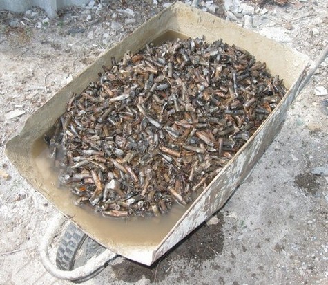

Вот к примеру - коллега сфотал,поднято на нашем месте в ОДИН из выездов.Это-ушло в утиль.
