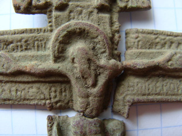

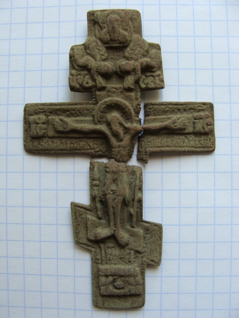

Уважаемый Солдат, скажите пожалуйста возможно восстановить данный крестик?

храмовник Ваш не смогу, тут и пересыл выйдет дороже в 2 раза и очень много мороки так как припой много зальет и все это придется выгравировывать а это очень трудно.
Merlin
Ваш можно попробовать сделать !
Реставрация древностей!!

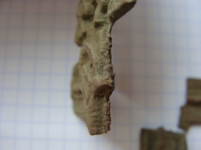

Прекрасный способ попробовать самому, ежли руки чуть есть.
Самый простой вариает - в рамку (или на кресте из дерева, к примеру вдвое большего размера) и закрепить фрагменты креста с щелью между ними.(Получится в стиле Креста Андрея Первозванного, недавно привозимого в Россию).
Второй несложный вариант, требует рук.
Сначала почистить, припаять паяльником (можно простым припоем пос60 или пос40).
После чего, припой на месте спайки покрыть медью (электролиз).
Напоследок патинирование.
Получится неплохой вариант, для полки или на стену.
пример сильно похожего на ваш разрыва только с левой части : (фото кликабельно)
В идеале конечно лучше горелкой, тугоплавким медным припоем. Несколько вид смущает, как бы в труху не рассыпался при нагреве.
Сначала чистить, потом решать что делать.

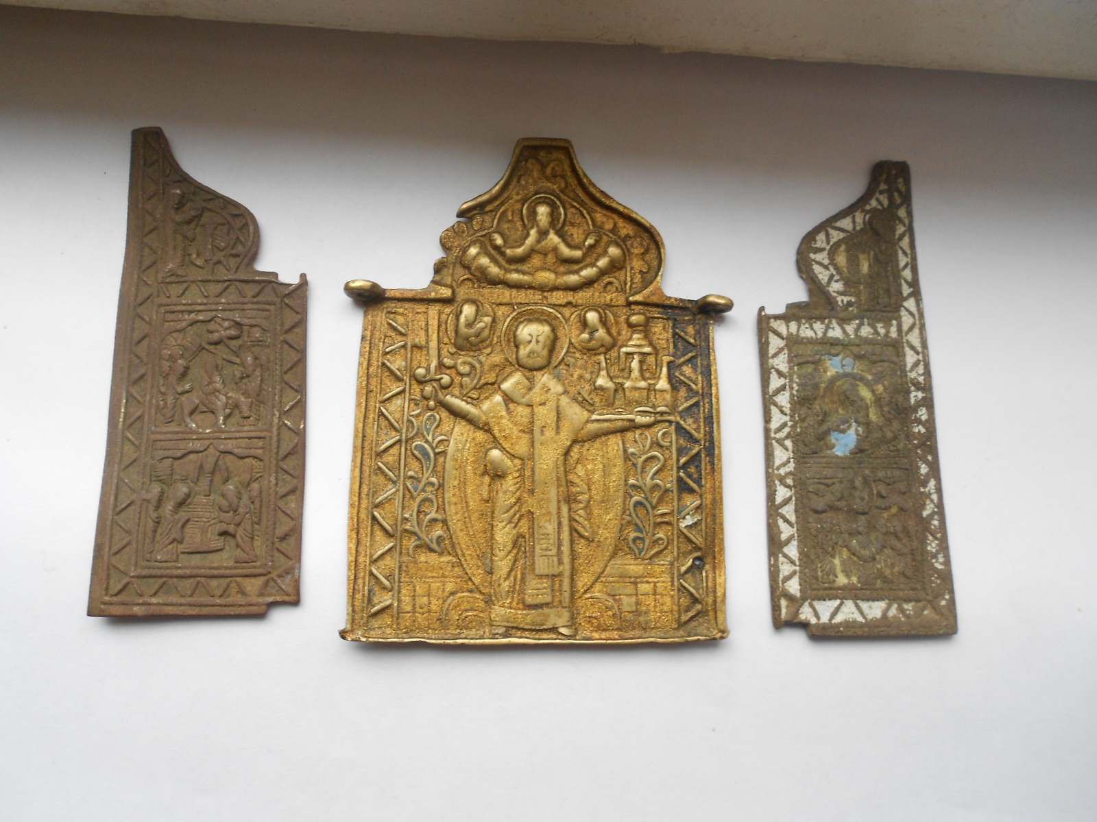

Уважаемый Солдат. подскажите пожалуйста!!!! можно отремонтировать этот складень???

magmelnik Можно конечно только створку с эмалью- жалко удалать эмаль а с эмалью ставить как то не укомплектованно будит smile.gif

другой нет ,а эмаль можно удалить. я вам еще на почту присылал фото вещей на ремонт посмотрите что там можно сделать можно сделать
