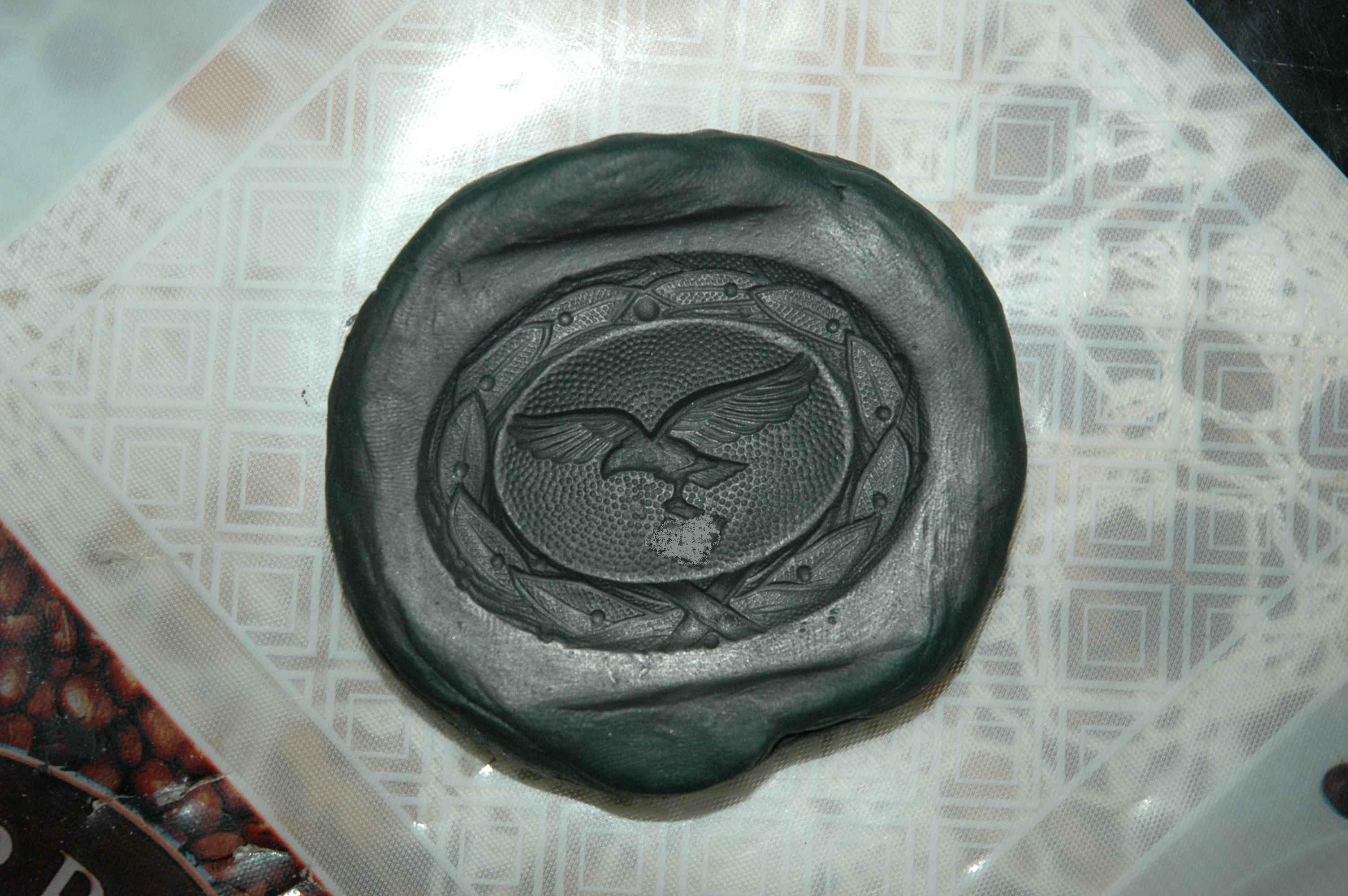

Вцелом процесс не сложный. Берем исходник, делаем отлип. Я делал на модельном пластилине. На примере овала с люфт пряги покажу.
отлип:
далее покрываем графитом. Есть графитовый спрей, но его я так и не встретил в продаже. Выход - графитовый стержень из батареек АА в пыль нашинкованый надфелем. Аккуратно покрываем площадь выростания, без пробелов.
