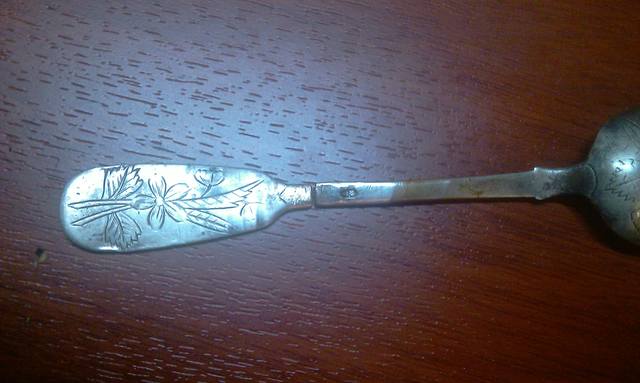

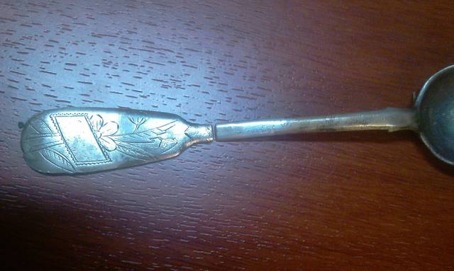

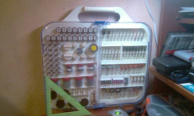

post Feb 26 2013, 13:06
Создана #805
Сообщений: 1,741
Пользователь №: 24,367
Репутация: 227 кг
Купил набор за 500 руб, здоровый чемодан с двумя крышками каждая как А4 формата, там четыре цанги под разный диаметр и буры. Уже успел расхирачить латунную круглую щётку, обороты на неё надо было средние ставить, я на всю пустил sad.gif Это пока с ложкой сношался sad.gif
Патрончик дремеля видел за 400, потом увидел три цанги за 200, взял их и по дороге к кассе разглядел большой набор в него 4 цанги уже входят smile.gif
Лежит на ней расплавленная капля припоя и нехрена не прилипает к металлу.
Надо флюс какой получше поискать - на самоварной ноге, я грешил что не прогрев, но уж ложку то прогревал без проблем, но облуживаться один хрен она не хочет sad.gif.
Господа, кто чего посоветует. Или на керамике какой попробовать лужу расплавить и в ней попробовать облудить ?

Soldat
post Feb 26 2013, 14:30
Создана #806
Сообщений: 2,036
Зарегистрирован: 31-May 10
Из: Нижегородская
Пользователь №: 18,552
Репутация: 1394 кг
Wad Москва А ложку серебряную до красна нагревал? Может сначало попробовать снять микрон серебра с места пайки -бывает такое только на средневековом серебре конечно катается по серебру припой и не пристает пока тонюсенькую матовую пленку с него не снимешь.

Wad Москва
post Feb 26 2013, 19:36
Создана #809
Сообщений: 1,741
Репутация: 227 кг
Вот набор и злосщастная ложка .

Soldat
post Feb 26 2013, 19:55
Создана #810
Сообщений: 2,036
Из: Нижегородская
Репутация: 1394 кг

Злой дедушка
post Feb 26 2013, 19:58
Создана #811
Сообщений: 24
Зарегистрирован: 15-March 12
Из: Самара
Пользователь №: 40,845
Репутация: 22 кг
Торцы под спайку латунной щеткой шлифовать нет смысла, лучше надфилем зачистить и фаски снять. Серебро должно отлично паяться- у вас либо окислы, либо- не серебро 14.gif Припой можно расплавить в стаканчике, сделанном из куска медной трубки, зажав ее в тисках и расплющив где нужно и осторожно опускать туда торец отломка. Про флюс не забудьте.
