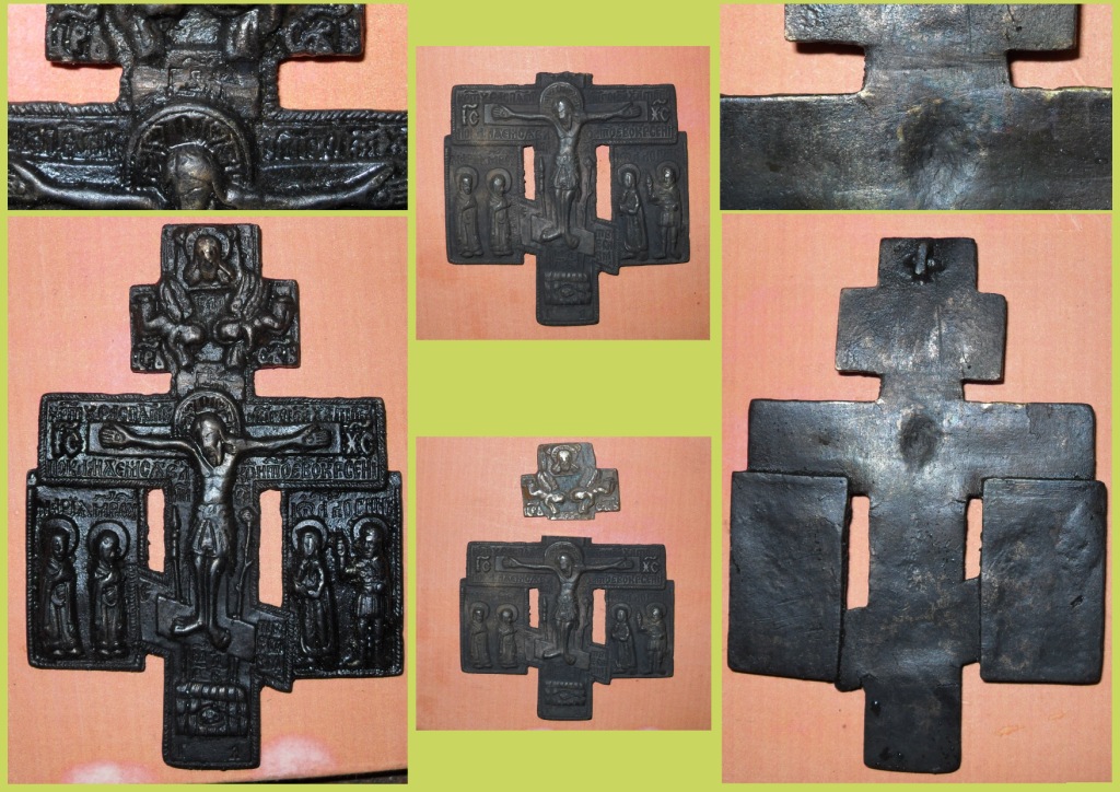

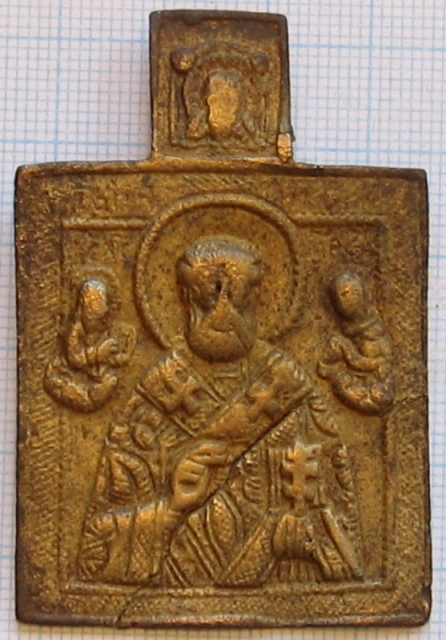

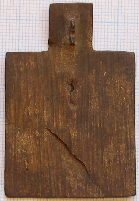

Здравствуйте Soldat. Помогите пожалуйста советом, как лучше трещину заделать?
Soldat
post Jul 25 2010, 12:06
Создана #86
Сообщений: 2,036
Зарегистрирован: 31-May 10
Из: Нижегородская
Пользователь №: 18,552
Репутация: 1394 кг
Сравнять обе части что бы поле было ровное, а трещина как можно ближе сошлась и стала не видна и залудить или оловянистям припоем или серебрянным. А потом обтачить что бы выровнять с родной площадью.

post Jul 26 2010, 10:47
Создана #87
Сообщений: 362
Зарегистрирован: 11-November 09
Из: Псковская область
Пользователь №: 13,110
Металлоискатель: F-70. Sorex
Репутация: 85 кг
QUOTE(Soldat @ Jul 25 2010, 13:06)
А каким методом лучше сравнять? Бумагой наждачной наверное долго будет?

Сложно обьяснить но сравнять я имел в виду деревяным клинышком по которому бьете с верху молоточком пройтись по местам сгиба на фото видно что их два с боку и с низу, вот выпрямить их окуратно и потом тем же клинышком постукивая сравнять трешину убрать её этот выход виден на фото 1 а потом пролудить оловом, а потом уже надфилем или наждачкой снимаете излишки припоя с обратной стороны и акуратно иголкой или шильцем, извлекаете припой из рельефа лицевой стороны.
Но без обжига думаю не получится не чего, как бы не сломалась. уж больно эта пластика хрупкая.

Трещина прошла полностью, поэтому если паять мягким припоем , восстановить
рельеф конечно проще но прочности не будет , я бы сначала закрепил хотя бы
по краям твердым припоем.

Двенадцатый Полностью согласен, я просто обьясняю если нету под рукой не припоя твердого ни горелки.
