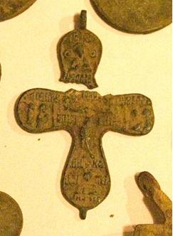

на выходных попробую вот этот крестик восстановить.
сохран хороший, но жаль сломан((
что- то посоветуешь определенное?))
тему эту почти всю прочитал, знаний вроде должно хватить)))
заранее спасибо.

Tazzzik Ну тут вроде все впорядке уберите патину из слома и в путь smile.gif
