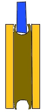

Что то скукота напала, решил написать руководство по вышибанию металлических стерженьков из петель створок складней.
Существует великое множество способов извлечение стальных стержней из петель створок, кто то отжигает их, кто то отмачивает в масле и керосине, кто то высверливает, я предпочитаю вышибать стержни из не отожженных створок. Порой стержни выходят на ура и при простом наставлении и ударе по шилу, но порой не выходит не в какую. С этим я и столкнулся недавно: стучишь - стучишь по ним (в пределах разумного и не задевая металла створки) стержни закольцовываются внутри петли что делает еще более невозможный извлечение его. А тут мне прислали стоматологических боров с очень маленькими шаровыми фрезами и мне пришла в голову мысль а что если в стальном стержне с 2х сторон сделать не большие углубления с помощью этого бора.
Что мне это даст.
Во первых стержень не будит развальцовыватся в верху от наставленного на него"шила" а наоборот будит закатываться как бы внутрь (изображу на рисунке) и на выходе с низу стержень не будит упираться своими краями в металл петли а будит так же завальцовыватся вовнутрь, что облегчит его выход.
Я сам разумеется про бывал данный способ и не он очень понравился выбил даже те стержни которые уже считал мертво прикипевшими.
Вот как то так для облегчения конечно можно и перед работой бора капнуть ВДшки. Почему перед работой -я думаю что микровибрации когда мы будим делать углубление сферическое помогут Вдшки глубже проникнуть в петлю, но это на любителя конечно. Использовать для вышибания шило конечно не всегда подойдет все больше я использую меньшее в диаметре "хвосты" мелких сверел ну и разумеется все работы вести на деревянных подложках чтоб не повредить саму створку!!!! Удачи!!!!!!

Дельный способ. Добавил бы к этому , что не нужно выбивать шплинт сразу в одну сторону а раскачать его ударами с двух сторон ,тогда и ВД-40 пройдет глубже.
