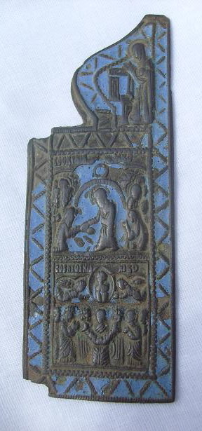

Уважаемый Soldat, с горем пополам раздобыл не достающую створку но вот беда-усики отломаны. Дайте пожалуйста совет что тут можно придумать.
Эх поздно я вас заметил, раздал знакомым жменю целых крестиков и жменю обломков. Как новая кучка соберется, вам отдам wink.gif

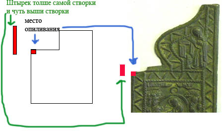

aylok Тут все просто, горелки у вас наверное нету тогда обьясню как оловом запаять.
Обьясню как (впринцепи также и серебром паяю)
Для начала вытачиваем небольшое углубление как показано на рис 1 главное что бы углубление было ровным квадратом (важны углы).
Выточили теперь немного обтачиваем рядом с местом пайки так сказать чистим что бы хорошо лег припой (на патину он не ляжит). Обтачили смотрим нет ли на сточеном поле куда мы будим устанавливать новый штырек заусенцев которые будут мещать нормальному соединению деталий, если есть стачиваем если нет отлично biggrin.gif
Готовим штырек. Выпиливаем его из куска металла однородного цвета (но толще чем сама створка и шире что бы он выходил за края все это мы потом обточим нам главное что бы не оказалось пустот, а больший размер штырька нам помогает избавится от многих заморочек таких как смешение, неровный стык и т.д. Выпилили теперь обтачиваем ту часть что соприкаснется с поверхностью створы подгоняем её, как только штырек подогнан, бросам все и идем курить, biggrin.gif включив при этом паяльник мощьностью чем больше тем лутше.(помните вам надо прогреть всю створку) Можно даже паяльник положить на саму створку, убив тем самым двух зайцев (греется паяльник а в месте с ним и створка).
Так теперь нам надо паяльную кислоту припой обычный оловянистый и терпение.
Припаиваем штырек к створке. Положите все эти детали на дощечку на ней и будим паять, соедените обе детали и капните на них паяльной кислотой,Прикасните паяльник и ждите пока детали не зальет припоем, припоя берите побольше его желеть ненадо. Если штырек будит смещатся его можно придерживать пинцетом, а саму створку упереть во что нибудь например в 2 вбитых в эту же створку ШУЧУ biggrin.gif досочку гвоздика, ну да ладно припаяли смотрим если детали полностью залиты переварачиваем створку и также паяем с лицевой стороны, сейчас задача полностью залить две детали припоем.
Готово, если пайка прошла удачно, берем надфиля и аккуратно обтачиваем сначало верхушку подгоняйте ее под нужный вам размер, далее точим с обратной стороны а потом с лицевой излишки припоя. С обратной стороны стачиваем до того как поверхность створки сравняется с поверхностью сделаного штырька это уже чиставая обточка также точим и с боку.
Лицевая часть посложнее на ней может быть рельеф рисунка, сделайте из обломаного полотна ножовки по металлу небольшой резачек, можно сделать несколько с разными углами заточки, и этим резачком акуратно срезаем припой если он залил рисунок, если не залил значит точим также как и обратку. После обточки медним этот участок, можно и в медном купоросе, ну и патинируем.
Ну вот вроде все если что спрашивайте отвечу на все вопросы.

aylok
post Jul 7 2010, 12:43
Создана #64
Сообщений: 362
Зарегистрирован: 11-November 09
Из: Псковская область
Пользователь №: 13,110
Металлоискатель: F-70. Sorex
Репутация: 85 кг
QUOTE(Soldat @ Jul 7 2010, 13:29)
Припаиваем штырек к створке...
Спасибо,все предельно понятно,не ожидал такого подробного ответа.

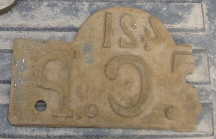

aylok
post Jul 7 2010, 13:05
Создана #65
Сообщений: 362
Репутация: 85 кг
Soldat а что вы скажете по этому штампу(15х5 см)? Нужно изготовить кусок с буквой Г. Какие тут варианты?

Soldat
post Jul 7 2010, 13:12
Создана #67
Сообщений: 2,036
Зарегистрирован: 31-May 10
Из: Нижегородская
Пользователь №: 18,552
Репутация: 1394 кг
Да тут без горелки некак, надо сначало сделать кусок фоновой пластины и припаять её серебром, а потом выточить букву Г из куска металл тойже толщины что и другие буквы ну и припаять её к общему полю smile.gif

aylok
post Jul 7 2010, 13:25
Создана #68
Сообщений: 362
Репутация: 85 кг
QUOTE(Soldat @ Jul 7 2010, 14:30)
Горелки к сожалению нет,а идея хорошая и как я сам не додумался 17.gif .Оставлю до лучших времен,может у кого горелку раздобуду.

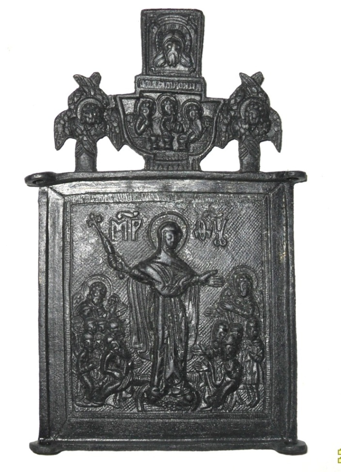

Soldat
post Jul 8 2010, 12:41
Создана #70
Сообщений: 2,036
Из: Нижегородская
Репутация: 1394 кг

Двенадцатый
post Jul 8 2010, 12:51
Создана #71
Сообщений: 687
Зарегистрирован: 21-June 10
Пользователь №: 19,134
Интересы: 111
Репутация: 184 кг
Молодец, хорошая работа.

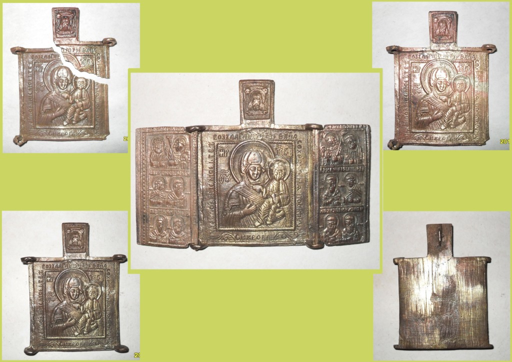

Всем Привет!! Доделал сегодня наконецто средник погнутый.
Реставрация древностей!!
Soldat-52@yandex.ru
Soldat
post Jul 20 2010, 12:19
Создана #77
Сообщений: 2,036
Из: Нижегородская
Репутация: 1394 кг
Вот в процессе и готовый средник

Двенадцатый
post Jul 20 2010, 16:58
Создана #78
Сообщений: 687
Интересы: 111
Репутация: 184 кг
Я думаю грели и разгибали ,грели и разгибали ... Потом на плите окончатальная
правка на горячую .
Вопрос , образовывались ли трещины и если да как запаивали , нарушился ли
рельеф деталей.
кто то моет руки , а кто то моет бабло
Soldat
post Jul 20 2010, 18:22
Создана #79
Сообщений: 2,036
Из: Нижегородская
Репутация: 1394 кг
Двенадцатый Не я его грел один раз а потом разогнул, черный он только от патины серной мазью, Трещины были их не исбежать, скажу больше в месте сгиба средник был разрублен чуть ли не до конца, пришлось спаивать после правки, а трещенки я обычно если есть возможность оловом облужаю потом обтачиваю медню и все вроде отлично, Рельеф не нарушился я его и не трогал почти так как сгин и прорубленная часть прошлась по нерельефному месту, но зато по самому тонкому,
Сообщение отредактировано Soldat: Jul 20 2010, 18:24
