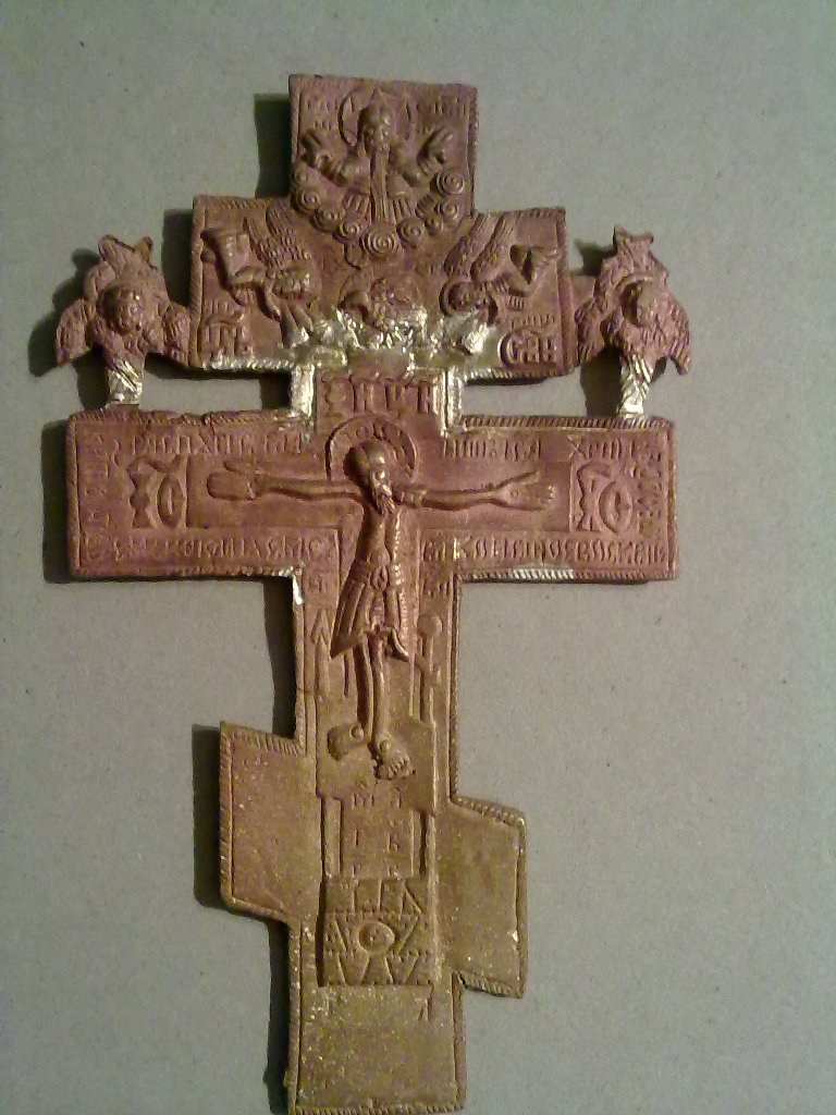

Всем привет, Soldat отличная тема. Вот моя первая работа. Паял медным припоем Harris? очень уж тугоплавкий. Омеднение и патинирование пока не освоил. Хочу попробывать серебряным плюс омеднение.

Отлично получилось!!!!

Один вопрос, каким все таки паять? серебряным припоем или медным? серебряным как то мне кажется помягче будет. только вот затем меднить надо.

Я думаю серебряным лучше у него и текучесть хорошая и температура плавления не такая высокая.
А за меднение-так после пайки припой будит отличатся по цвету от основного металла а так чтоб сравнять цвет общий, да и если патинировать будите то цвет патины будит разный а тут все однотонно будит smile.gif

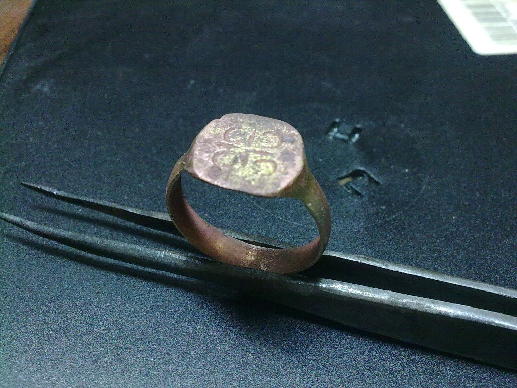

Колечко в процессе...

Отлично вышло!!!!!

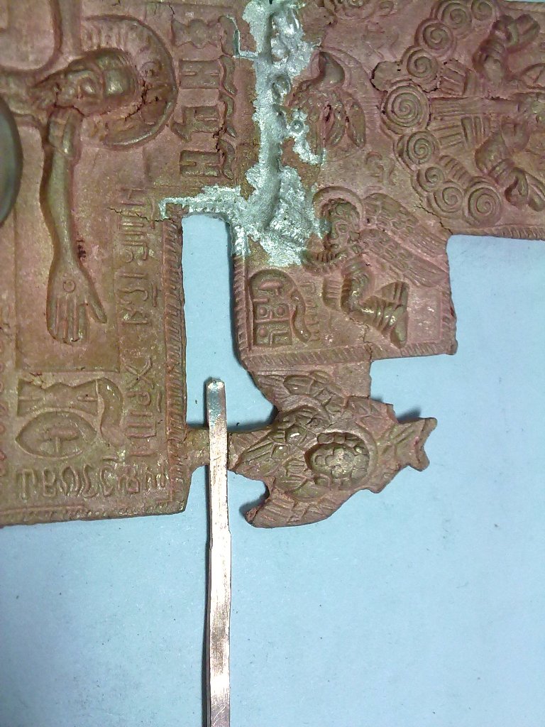

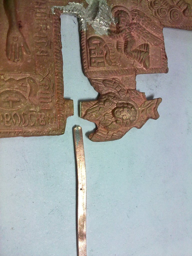

Уважаемый Солдат, вот первые детали из моего долгого списка, нужно по форме, правую деталь, довести до левой "выгнуть правую" и спаять левую.

Первую деталь можно сделать вернее первые, а с тыльником не понятно до какого положения его надо выпрямить?
