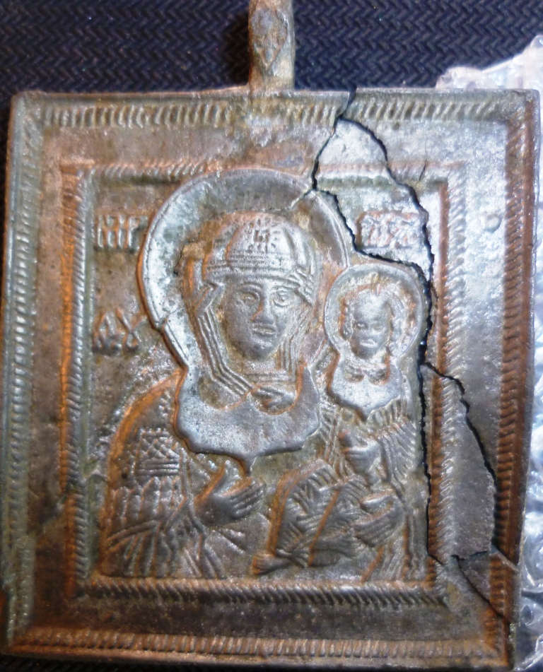

Здравствуйте. Впечатляет! Что подскажите по этой:
