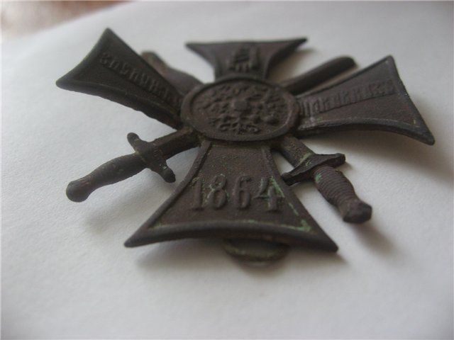

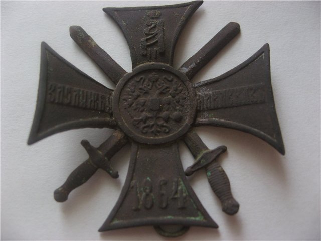

Материал вроде не серебро, (хотя не знаю даже), но посеребрен был точно.
Можете помочь с восстановлением?

Попробовать можно но не чего не обещаю так как пробылав уже подобный крестик чинить и не вышло не чего так как металл в нем весь в роговое серебро превратился, но там был серебряный и этот я думаю тоже тока в окислах

Вот еще пару фото, получше.

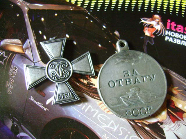

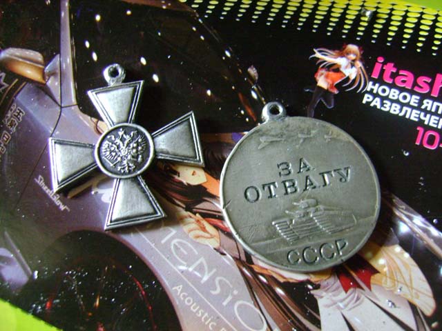

Мне до представленных тут суперов далеко, но тоже пришлось взяться за паяльник.
Купил как-то копию иноверческого Георгия с отломанным ухом и товарищ принёс дедову Отвагу с чудовищно перепаянным ушком.
Не мудрствуя лукаво запаял оловом отверстие в ухе медали, а вот кресту пришлось припаивать ухо целиком. Зачистив и обработав паяльной кислотой место припоя окунул крест в каплю расплавленного олова. Подождав, когда всё затвердеет и остынет обработал надфилем и дремелем аккуратно просверлил отверстие. У медали проделал похожую процедуру - пересверлил отверстие и закруглил надфилем ухо.
Не фонтан, конечно, но приятеля результат вполне устроил, и я крестом тоже остался доволен.

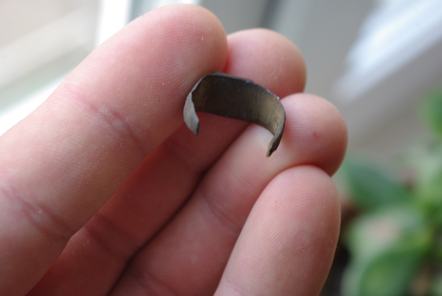

здравствуйте Soldat. скажите какие шансы у перстенька обрести вторую жизнь. запала находка в душу, все таки с моими инициалами biggrin.gif

Привет maulvurf, Я бы попробовал еслиб ты рядом был а то тут на пересылах потратимся больше чем стоит целый такой перстенек.
По первой фотке я бы сказал что металл плохой, а по второй и третьей как будто бы металл бодрый. Там есть осыпавшиеся от патины места глянуть бы?

здравствуй Soldat. на самом деле металл вроде не так хрупок. правда когда откопал перстенек надломился на первом фото видно надлом. дома когда фоткал все таки часть отпала 13.gif , обножился металл золотистого цвета. 14.gif
по поводу пересыла возьму все расходы на себя laugh.gif а на самом деле мы земляки я с НиНо cheesy.gif только сейчас работаю в Коми.
