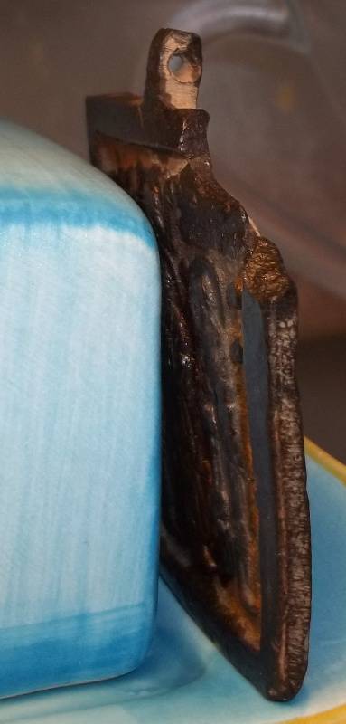

Что то скушно мне стало и решил накатать немного про часто задаваемый вопрос - а именно "Как убирать припой с залитых мест предмета",
В общем что бы уменьшить число залитых мест я использую вот такую штуку "титановая палочка"(водилка) http://www.sapphire.ru/vcd-426-1-4733/goodsinfo.html
Работать ей очень просто, я сам не знал до не давнего времени пока мне ювелир на слете не объяснил, процесс прост - мочишь место пайки раствором буры, рядом на асбест насыпаешь небольшую горку припоя смешанного с бурой и аккуратно его плавишь- получается шарик , и этот шарик приклеиваешь (он приклеится сам к титановой проволоке за счет буры что в припое) держишь в общем эту "водилку" в одной руке а в другой горелкой греешь место пайки до красна и как нагреешь то просто прикладывай этот шарик на место шва и жди когда металл его впитает, с помощью её так же можно разгонять припой по предмету убирая излишки но это сложней так как велика вероятность что сдвинешь детали, достать её можно думаю в юв.магазинах города.
Вот но все равно есть случаи когда без гравировки не как, я сам то толком не могу резать но рука набивается потихоньку. для резки использую самодельные штихели сделать их можно из полотен от ножовок ну или из другого крепкого металла типа лезвия коньков, работать им просто в принципи но обьяснить фиг знает как ну представим что типа с помощью него вы выбераете металл из участка как лопаточкой, но тут надо очень хорошо его наточить иначе скользить будит, и выдерживай угол заточки где то 45 градусов, если будит упираться в металл и не ехать значит угол слишком остр, в общем попробуйте сделать как на фото - это мои,
Один прямой а другой уголком, в принципи этих двоих хватит за глаза,
Вот как то так!!!
Фото с разных сторон чтоб по понятнее было видно.
Если будут замечания с удовольствием выслушаю!!!

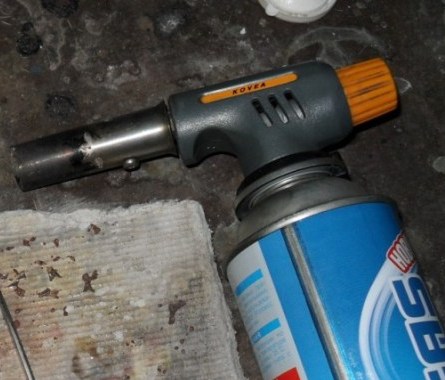

Доброго времени,Soldat!Подскажите-какую газовую горелку лучше взять?И какой пользуетесь вы?

Добрый день Алексей!! Я вот такой пользуюсь, больше то в принципе не надо да и меньше тоже это средняя, стоила в то время 550р. Такую я и посоветую взять. smile.gif

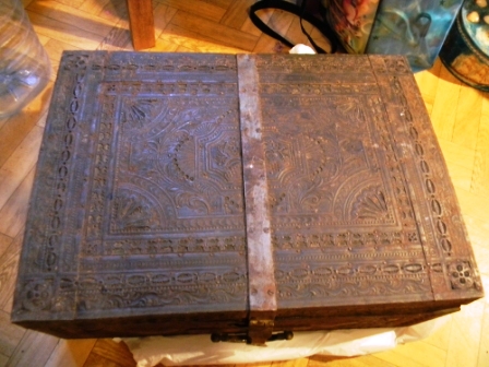

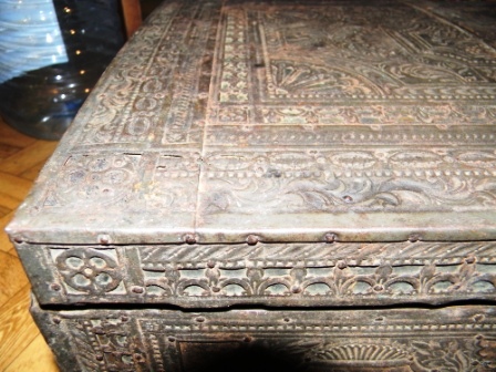

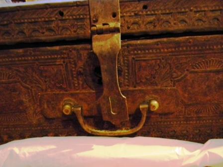

Здравствуйте! На днях подобрал вот такой ларчик. 46х33, оббит железом, потом что-то вроде кожи, сверху арнаментное, воронёное железо. Верхн слой, самый красивый, тронут лёгкой ржавчиной.
Подскажите пож., чем можно удалить ржавый налёт не нанеся вред оставшемуся воронению?
Или может тута профильный раздел есть хде-та?

Привет gromazeka, фото бы глянуть!!

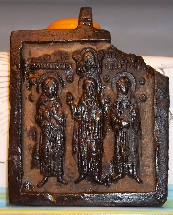

доброго времени,очень хочу восстановить икону,сюжет не частый,избранные святые мученники Гурий,Самон и Авив,покровители семьи и брака.У самого руки не оттуда растут,чтобы подобный артефакт восстановить,наростить угол.Может кто возьмется?Или подсобите ссылочкой или контактами реставратора.Буду признателен.

gromazeka Про ларцу сложный вопрос, тут мне кажется только механическая чистка поможет мелкими шаберками убирать ржавчину и скорее
все во тонировать места чистки так как полюбому наверное под ржавчиной будит металл без воронения, ну а потом покрыть все чем нибудь чтоб не ржавело, сам даже не знаю чем так как по железу не работал, ну что то типа воска наверное.

Ну вобщем верно, попробую, отпишусь что вышло. Спасибо.

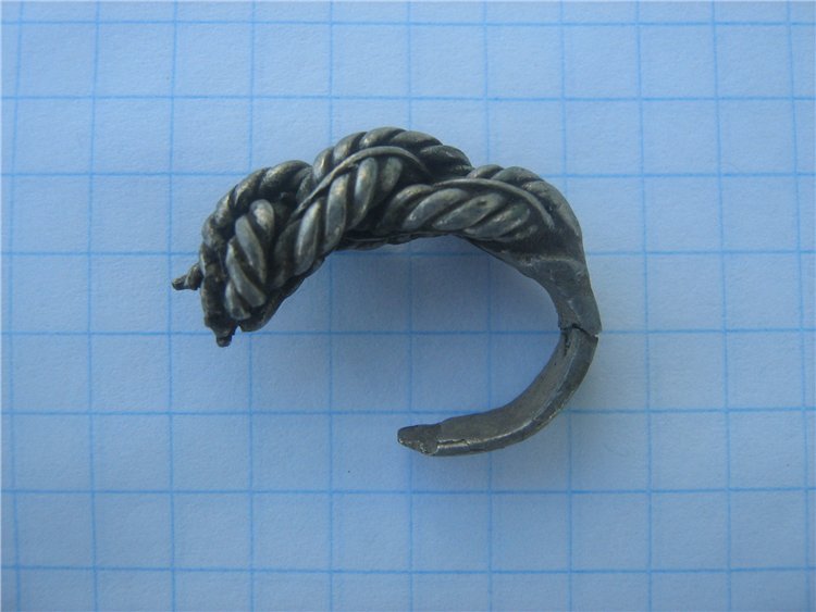

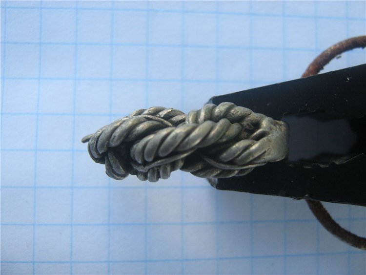

А такой перстень реально восстановить?

Сложно сказать все зависит от серебра в каком оно там состоянии, если еще бодрое то думаю можно.
