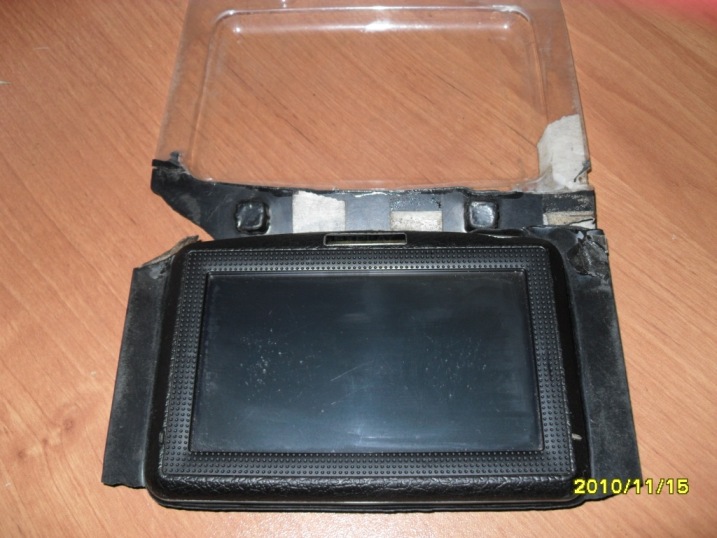

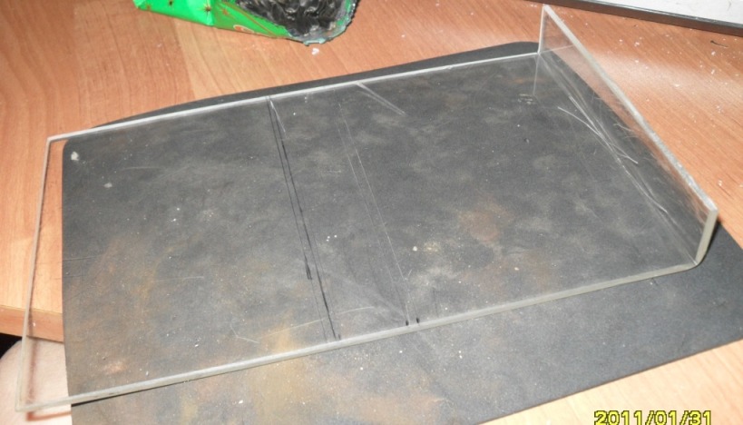

Не дам теме уйти в небытие, не каких интересных замутов пока не делал, а так готовясь к сезону решил отчетик напечатать.В общем вот..
В прошлом году(сезоне) я стал счастливым обладателем навигатора, по нашему групповому мнению самый подходящий был автомобильный,(марку уточнять не буду), так вот проносив его сезон в родной упаковки к концу сезона она пришла в негодность
Ну и разумеется встал вопрос о том где взять новую, в тоже время я постоянно переживал за экран так как у этого навигатора он не защищен от удара. А где взять такую коробку -решил смастерить из оргстекла, разметив и подрезав под угол фаску в месте сгиба я прогревал маленькой горелкой это место и постепенно лист превращался в коробочку

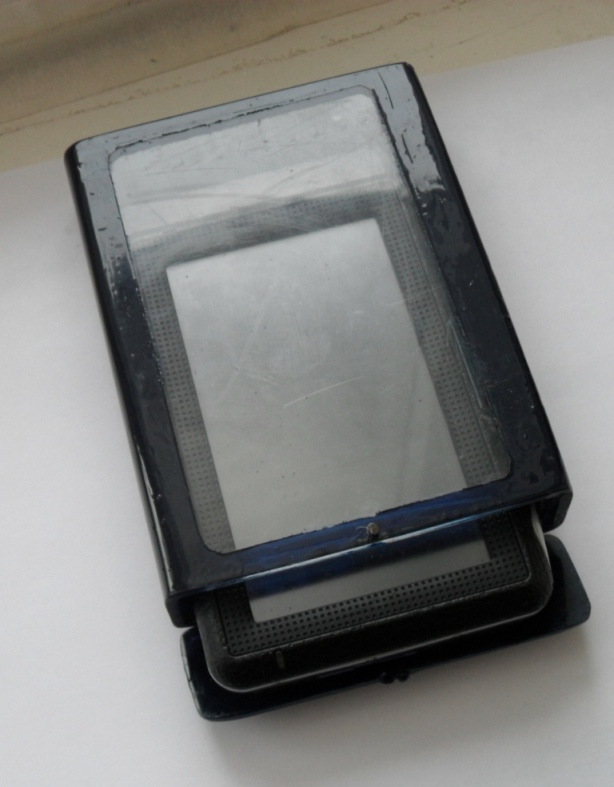

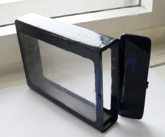

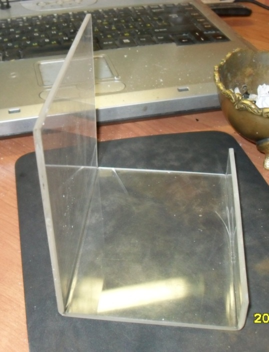

В общем собрав коробку встал вопрос о том как изготовить крышку, чтоб закрывалась хорошо и герметично, расколупав какую то коробочку жестяную, взял из нее соединеные петельки, приклеил на крышку и сам корпус, побежал в подвал красить, красил 4 дня орг стекло плохо что то краску держит, то разводы то сыпь j(19
В общем сегодня высохло, замок сделал простецкий крючок и гвоздик, пока не чего в голову лутше не пришло.
В общем вот что вышло на мой взгляд немного неуклюже но главное надежно и безопасно для навигатора. wink.gif

Получилось-не плохо!!!Но лучше не греть,а просто клеить из кусков-дихлорэтаном.При сжатии склеиваемых деталей струпцинами-получается монолит.

Ярцевчанин Я им по молодости пытался клеить что то, у меня не получалось, ни помнючто клеил, поэтому его уже и не принимаю как средство sad.gif

QUOTE(Soldat @ Feb 5 2011, 15:10)
Пользуюсь-постоянно!Еще со времен,когда занимался моделированием.Сейчас,бывает,что под видом дихлорэтана-продают ацетон. 13.gif

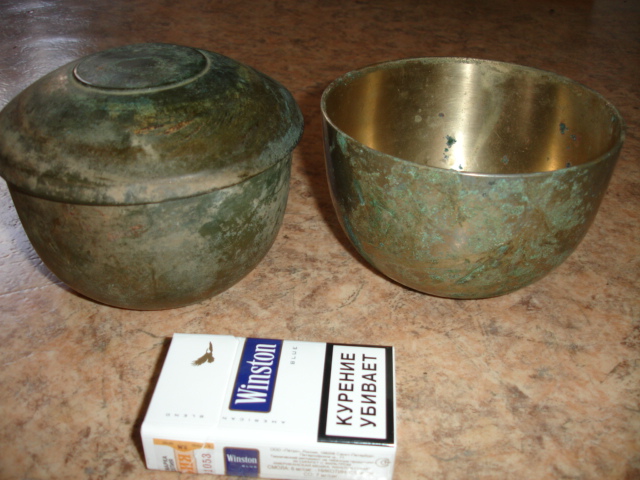

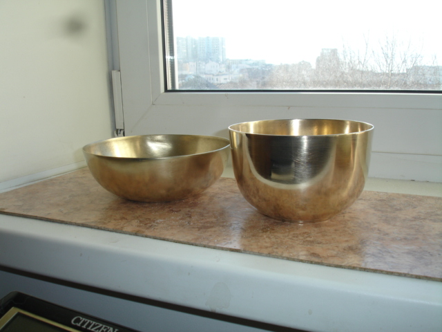

QUOTE(Soldat @ Nov 8 2010, 15:57)
владКласс!! А что на этом месте этими чашками что то делали, или просто когда-то давно уронили и не смогли достать?
Вообщем херачил я их наждачкой все это время с перерывами на месяц,под настроение.одно понял-я уж лучше искать буду,по сопкам там лазить,лесам-полям..чем вот так дома кропеть! 16.gif Ну и в итоге... alko_2464.gif

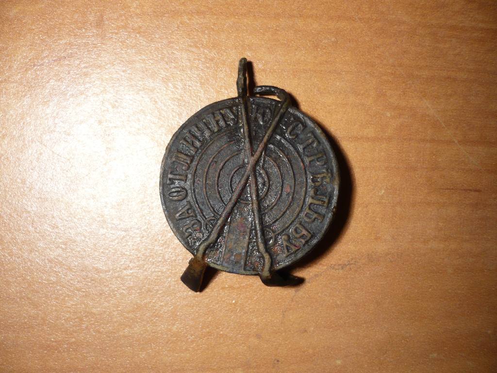

Уважаемый Soldat! Нужна Ваша консультация.
Есть вот такой знак:
Как-бы его половчее разогнуть? Уж больно стволы винтовок тонкие, буквально 1 мм..
Что посоветуете?

Да стволы и в правду тоненькие, даже и не знаю что подсказать то, греть тоже не факт что целые останутся , но я бы на свой страх и риск нагрел до красна и в воду резко, а там пробывать иначе думаю не как , и уж если сломаются то или их или новые припаивать.

Спасибо, буду пробовать, по результатам отпишусь.
