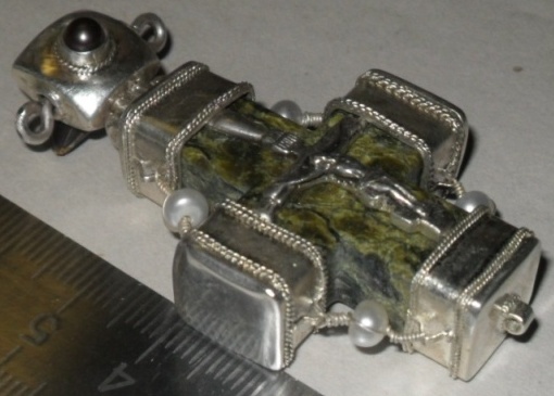

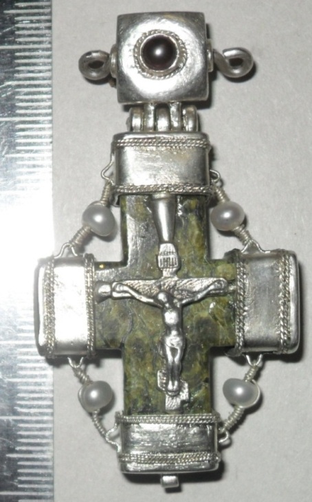

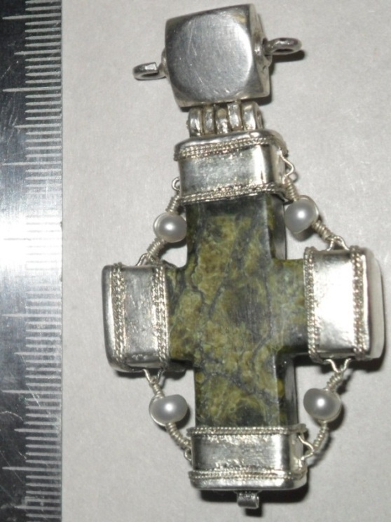

Вот кстати недавно крест делал но продал уже, просто показать нечего больше smile.gif

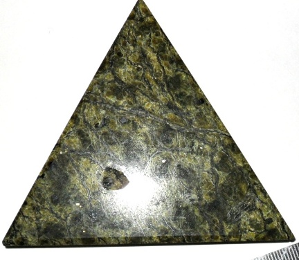

Сань, а камень чем резал?

Лобзиком ювелирным-он так то режется нормально и обычным по металлу полотном, но попадаются вкрапления которые напрочь убивают даже натфиля в этих местах я подрезал, кругом из абразива для бор машинки.

Красиво.А оглавие,коцы металические отливал? И распятие,с чегото переделал или тоже сам?

НикНик Не оглавие вытачивал из куска серебра а концы из листового серебра делал спаивал потом, вобщем все сам кроме самого Иисуса вытачивал его из креста, так как литьем пока не владею в совершенстве, sad.gif

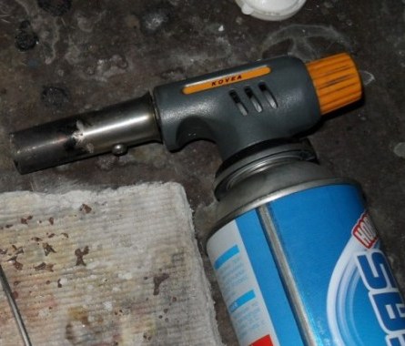

Хотел спросить какой ты горелкой газовой пользуешься? (мельком на видео видел просто)
Неужели её температуры хватило расплавить эти серебряные жетоны, или ты чем другим плавил? и ещё интересно в чем ты плавил?

POL72 Привет!!! Горелки вполне хватает, до 30 жетонов плавит а это 30 грамм мне хватает хотя не всегда sad.gif
Плавлю в специально сделанной изложнице -представляет из себя столовую ложку из нержавеющей стали, на дно которой определенным слоем положен листовой асбест, как её делать есть в книге "10 уроков филиграни" да и вообще книга эта альманахом для меня стала там и про припой написано и про все хитрости пайки , но главное что её отличает он других книг по ювелирке это доступность-она написана очень простым языком что понятно становиться каждому о чем речь идет. Сейчас если найду её выложу фото этой изложницы smile.gif
