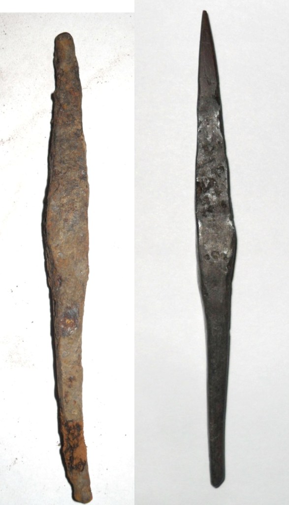

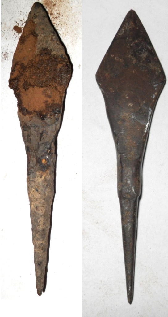

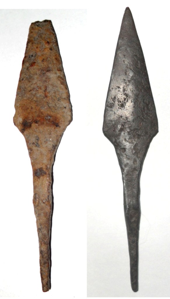

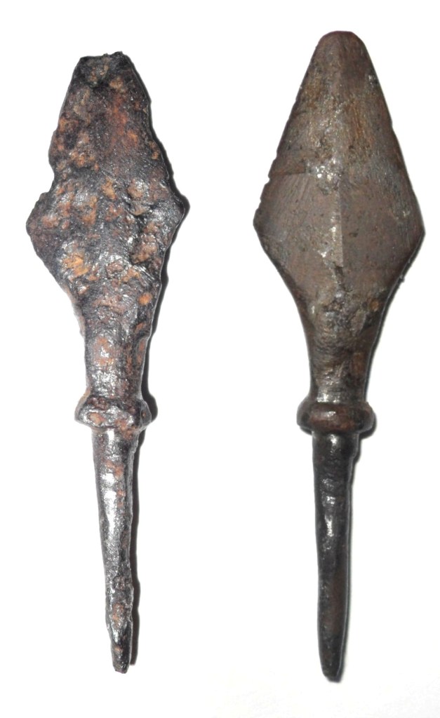

Осваиваю сейчас новый способ реставрации для предметов которые нельзя греть, ну или у которых нет ядра металла, способ назвал "реставрация при помощи Клеевой мастики" Суть проста с предмета надфилем натачивается патина и с помощью клея и этого порошка восстанавливается утраченная часть или убираются раковины удары лопатой и прочее, Подробнее о этом способе расскажу позже так как мало фото материала. Продемонстрирую несколько работ, восстанавливал предметы используя иху же окись.

[quote=Soldat,Jan 4 2011, 21:57]
Привет Александр.
Тоже интересно,молодец.На фото выглядит замечательно.
А что за клей?

НикНик Да супер клей обычный только не Гель.
Попозже поподробнее все распишу, не найду интересный какой нибудь экспонат для фотосесии biggrin.gif

QUOTE(Soldat @ Jan 4 2011, 21:57)
Подскажите... так там же ржа....не проще просто мелкую стружку металличкую напилить.... а клей какой???

Так от стружки цвет будит не тот, а ржа отмираем и уже не страшна, клей использую
Супер клей Контакт можно и другой только не гель.
