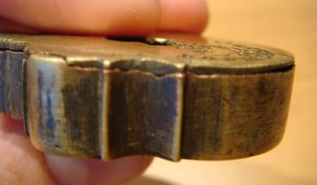

1. В литературе написано, что серебряный припой берет в себя цвет спаиваемых металлов - шов получается того же цвета? Это для случая, когда не нужно делать патинирование всей поверхности.
2.Какие будут рекомендации для спайки двух элементов навесного замка. Шов фигурный по всему периметру.

Насчет того что припой приобретает цвет спаиваемых частей-первый раз слышу, может заводские припои и могут такое незнаю, самодельный точно нет Да и со временем когда предмет потемнеет шов все равно будит видно. smile.gif
По замку что сказать пока не разу не спаивал части но думаю тут надо как следует стянуть части чтоб зазора небыло. и припой в виде шариков ложить на участки, и греть. smile.gif

Ну незнаю smile.gif по крайней мере у меня всегда виден шов.
Да если там пишут что в результате диффузии это вроде смешивании металлов, тот тогда это надо просто до сумасшедшего состояния прогреть предмет что бы его шов потек, на врятли прокатит такой фокус с нашими артефактами, они просто в окалину превратятся, Со свежим металлом думаю да может получится. smile.gif
