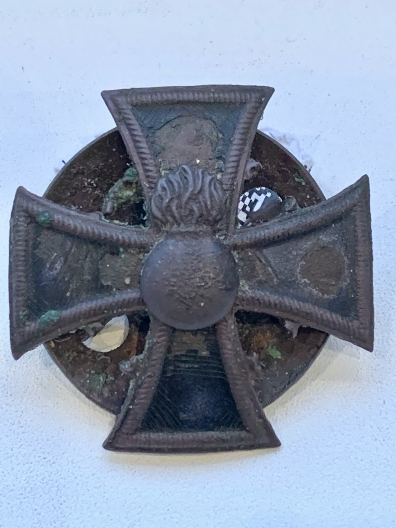

Добрый день. Подскажите пожалуйста по полковому знаку Конно-Гренадерского полка. Что бы хотелось увидеть в итоге: Восстановленные вензели (от новодела вероятно), расчистка Гренады и внешней части (не до блеска), остатки эмали оставить. И винт в рабочее состояние, закрутка прикипела. Не слишком много я хочу?)

Добрый день вензеля вернуть несмогу останое попробовать можно

QUOTE(Soldat @ Dec 26 2025, 16:35)
Имел в виду покупка мной современного новодела, в инете имеются копии в продаже, использовать как донора вензелей. Не годится вариант такой?

Тогда про патину и остатки эмалей придется забыть) да и копии они обычно меньше и вензеля со свистом будут пролетать между лучей (

QUOTE(Soldat @ Dec 26 2025, 16:49)
Понял. Большое спасибо, значит много таки хочу(
