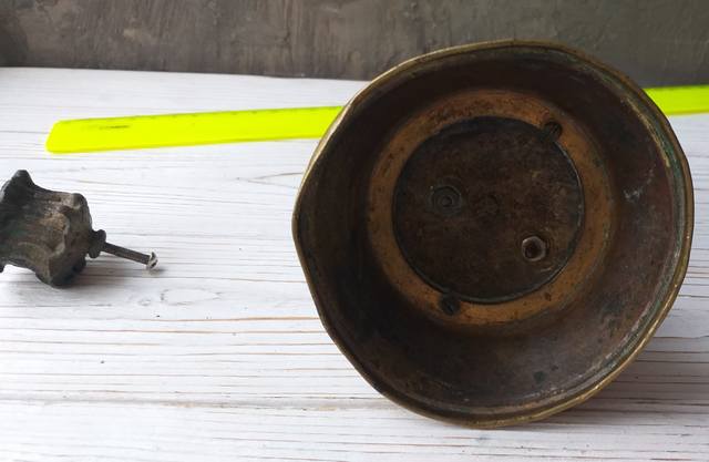

Подсвечник можно поправить? Хвост выпрямить, крылья расправить, и подставку. Гнездо от свечи подобрал на копе.
Soldat
post Jun 16 2021, 19:50
Создана #2239
Сообщений: 2,020
Зарегистрирован: 31-May 10
Из: Нижегородская
Пользователь №: 18,552
Репутация: 1383 кг
Не я таким не занимаюсь там своя сноровка нужна
