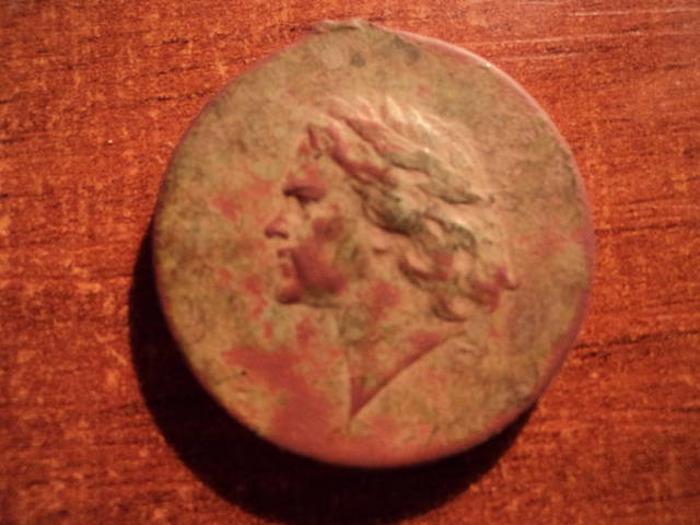

Добрый день.
А как привести в порядок эту монету?

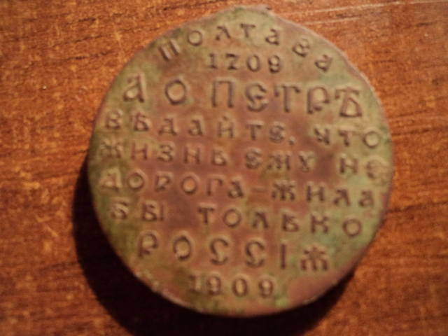

tlemsen
post Mar 31 2020, 17:48
Создана #2064
Сообщений: 1,270
Зарегистрирован: 26-January 11
Пользователь №: 25,587
Металлоискатель: E-Trac+Coiltek WOT15
Репутация: 150 кг
Вторая половинка
Soldat
post Mar 31 2020, 18:32
Создана #2065
Сообщений: 2,032
Зарегистрирован: 31-May 10
Из: Нижегородская
Пользователь №: 18,552
Репутация: 1387 кг
монету уже не как не сделать.

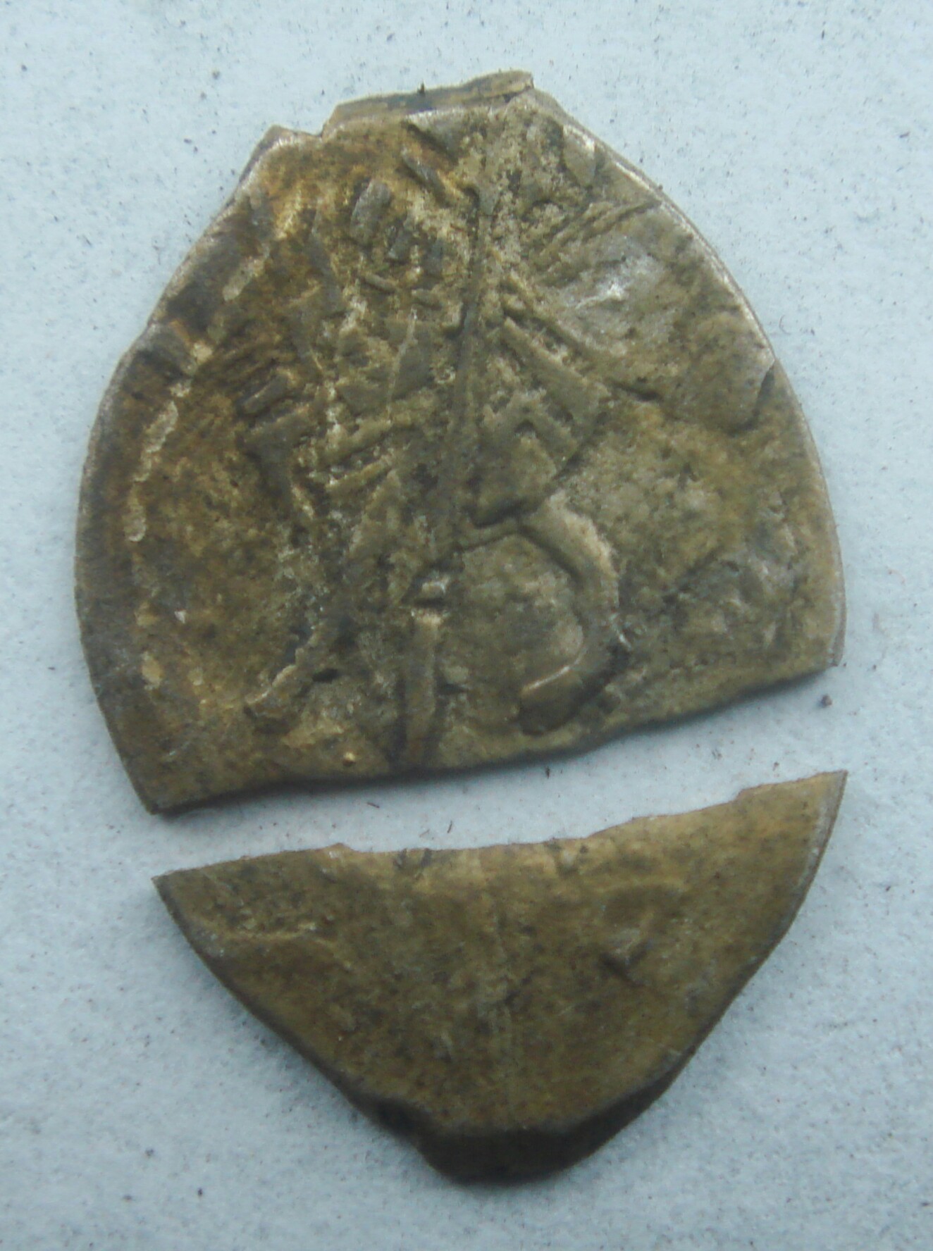

QUOTE(Soldat @ Mar 31 2020, 19:32)
С таким количеством горелок никак не сделать? Почему?
Soldat
post Mar 31 2020, 21:44
Создана #2069
Сообщений: 2,032
Из: Нижегородская
Репутация: 1387 кг
Потому что не в горелках дела. А одна капля припоя зальет весь рисунок на монете. Это при том что металл у монеты нормальный но нормальные монеты не ломаются значит серебро плохое и его в принципи не спаять
