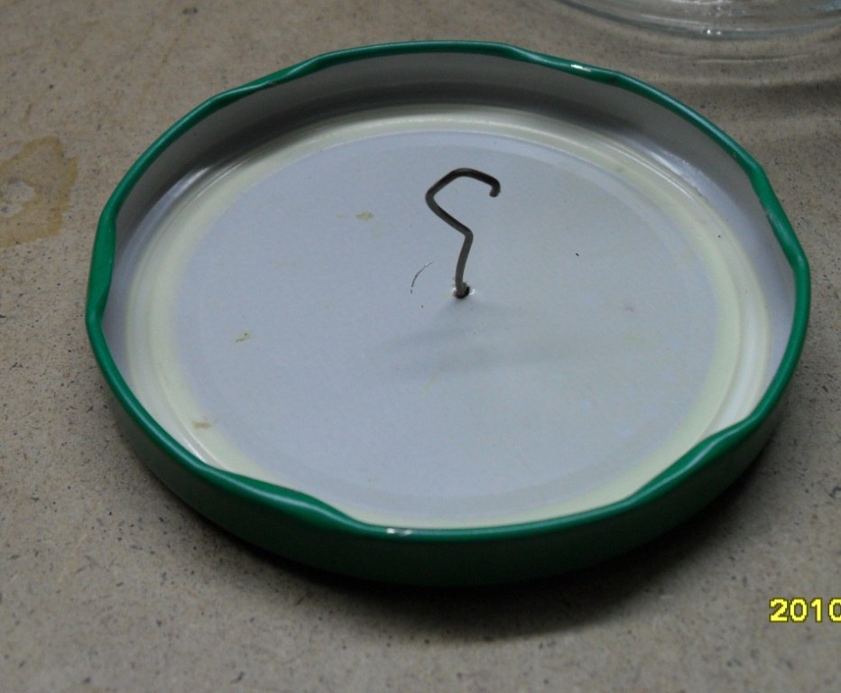

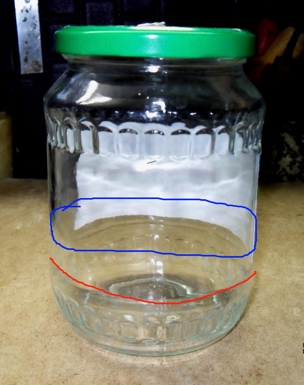

Наконец то решился описать процесс патинирование парами Нашатыря,
Патинирование бронзовых и медных предметов при помощи паров Нашатыря.
Пару месяцев назад я уже пробовал это способ но отличный результат получился только один раз когда на бронзовой подковке удалось получить патину практически малахитового цвета, но дальнейший эксперимент зашел в тупик так как при патинировании других предметов на них собирались голубые капли которые сильно портили внешний вид изделия при их вытирании(оставались места непокрытые патиной).Попробовав пару раз еще и опять столкнувшись с этой проблемой я решил забросить этот способ подальше, Как недавно не увидел патинированные этим способом монеты у товарища с Лукоянова,(результат поражал подлинностью патины). Расспросив его как следует о способе и сопоставив свой неудачный опыт, решил попробовать, и получилось на все сто!!! Как видно здесь я патылся изложить одну из главных проблем этого способа -это капли конденсата что накапливаются на предмете, ниже в описании процесса я раскажу как обойти эту проблему. А пока схожу в подвал сделаю фотографий для этой статьи. biggrin.gif
Итак перейду к описанию процесса. Для начала готовим банку со стальной закручивающейся крышкой( так как капроновую пары могут открыть). Наливаем в банку нашатырный спит 20% по метку красным цветом на фото, а в крышке делаем небольшое отверстие и пропускаем в него крючок.
Все как на фото, крюк нужен что бы подвешивать предмет (Он не должен касатся раствора) его нижняя точка показана на банке синим цветом. Подвешиваем предмет предварительно сделав на нем петельку из нитки
[attachmentid=250974]
Да забыл сказать что патинируемый предмет должен быть обезжирен хотябы немного или начишен кашицей соды с водой далее высушен (у некоторых предмет берется влажный) у меня сухой подвешиваем закрываем и ставим в тепло, я ставлю на сутки и не подхожу к нему, хотя кто то укладывается и за дунь у меня процес длится 2 дня. По истечению первых суток достаем предмет(видим что он имеет где то темную, где то светлую патину в низу как всега скопление конденсата) сразу как достали, предмет следует промыть водой, (закрывайте банку сразу после доставания предмета иначе пары начнут атаковать на чем сам убедился не раз Итак достали скупнули предмет от нашатырного конденсата смотрим где унас скопление синих капель берем соду и натираем в этих местах чтоб немного убрать синеву, можно содой обработать и весь предмет частично убрав патину(так надо) Сушим предмет и опять вешаем в на пары. Сечас уже зависит от вас какой цвет вы хотите получить если насыщенный темно коричневый-оставляйте еще на сутки, если не насыщеный то шести часов хватит.
Итак время вышло достоем предмет промываем водой и сушим (чистить не надо). Вот что получилось.(крест был без патины чистый металл процесс длился 2 дня)

При высыхании вы увидите что ваш предмет покроится зеленовато-белым слыбым налетом-эо не страшно так как именно он и задает ту зелень из под коричневой патины, Если же не желаете оставлять налет то просто счистите его мягкой латуной щеточкой (для чистки обуви).
На кресте я оставил нелет и взяв на зубную щетку немного вазелина(масла, парафина, вообщем кто чем предпочитает наводить глянец) и натер его на поверхность патины, налет исчех а на приятной коричневой патине как бы просматривается малахит, вобщем словами не передать, вот фото что получилось.[attachmentid=250984]
Вот как то так. Может что то упустил, спрашивайте!!!

QUOTE(Soldat @ Oct 24 2010, 19:35)
Намедни пытался повторить опыт. Поставил конструкцию перед сном. Ниточка когда-то ночью разъелась и порвлась, утром я не заметил. Крестик минимум весь день провалялся в нашатыре.
Таки вопрос: может всё же не ниточка нужна, а как на фото, проволочки?

Да там можно что угодно использовать лишь бы не очищенную проволоку, я в первый раз использовал нитки так как не знал что будет думал что на нитках будит собираться весь конденсат, опыт показал что нет конденсат не скапливается, теперь я использую капроновую нить, она покрепче конечно,
Да и считаю что самая сложность этого процесса в том что бы правильно установить предмет, плашмя его ложить на подставку тоже не желательно так как конденсат зальет все пространство рельефа что ухудшит патинирование, а самый геморрой считаю с запахом особенно когда постоит денек и приоткрытии банки такая вонь поднимается жуть, вчера что то запамятовал открыл банку а сам сижу над ней, и чето вздахнул резко носом, так пары так долбанули отпрыгнул на метр biggrin.gif
