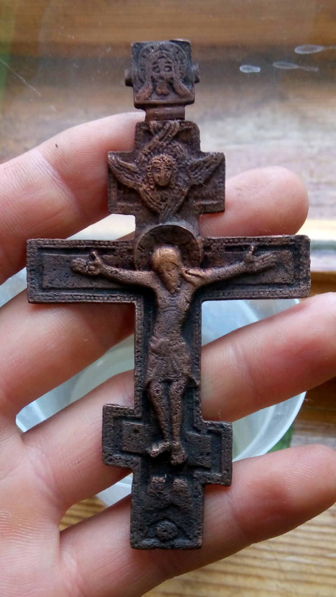

QUOTE(Алексей Пенза @ May 30 2017, 07:21)
Крест который не получалось спаять
Все разобрался, почему не паялось,горелку не настроил,где сопло регулятор есть,который пламя настраивает! Перепаял все заново,и нашел третий обломок))
Алексей Пенза
post Jun 2 2017, 17:36
Создана #1728
Сообщений: 232
Зарегистрирован: 13-May 17
Пользователь №: 2,363,246
Репутация: 54 кг
Припой тоже переделал,взял 925 пробу,смешал расплавил серебро с бурой и добавил меди 4:1, все отлично растекается,хотя может и тот норм был,все дело в горелке и лени читать инструкцию
