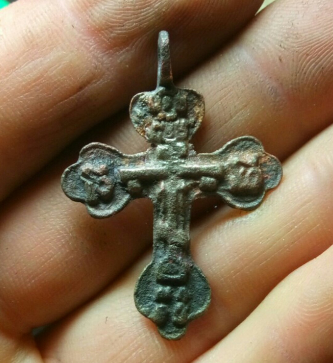

Добрый вечер,можно ли использовать для изготовления припоя,серебряные изделия 925 пробы?! Важен ли размер опилок?! Пробовал сегодня паять, смешал как вы и писали с борой 1к 1, но припой не растекается,немного плавится и твердеет! Может опилки крупнее нужно делать,у меня получились крупинки размером молотого перца
Можно, конечно, но лучше использовать билон. Самое главное в пайке - что бы были чистые от окислов поверхности. Тогда все будет растекаться.

QUOTE(Алексей Пенза @ May 28 2017, 22:42)
Тут все признаки не прогревания предмета-горелка скорее всего слабая или предмет здоровый

QUOTE(Алексей Пенза @ May 28 2017, 23:42)
А вы какой припой делали? И как делали? Если предмет небольшой, а с припоем такая беда, то скорее всего у вас дело именно в нем. Точнее не то чтобы в нем, а в том, что вы сделали тугоплавкий припой и в итоге получилось то, что написал Солдат

Разобрался! Солдат спасибо за совет! Припой делал из убитого дирхема и медной монеты,по рицепту автора темы) дело было в не прогреве,сейчас все норм,немного потренировался в пайке,конечно кривовато получилось,буду доводить до ума,микроскоп и шаберы есть,хочу еще бормашинку взять!

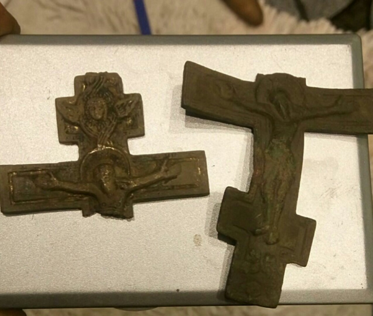

Крест который не получалось спаять

Хорошо получилось.
