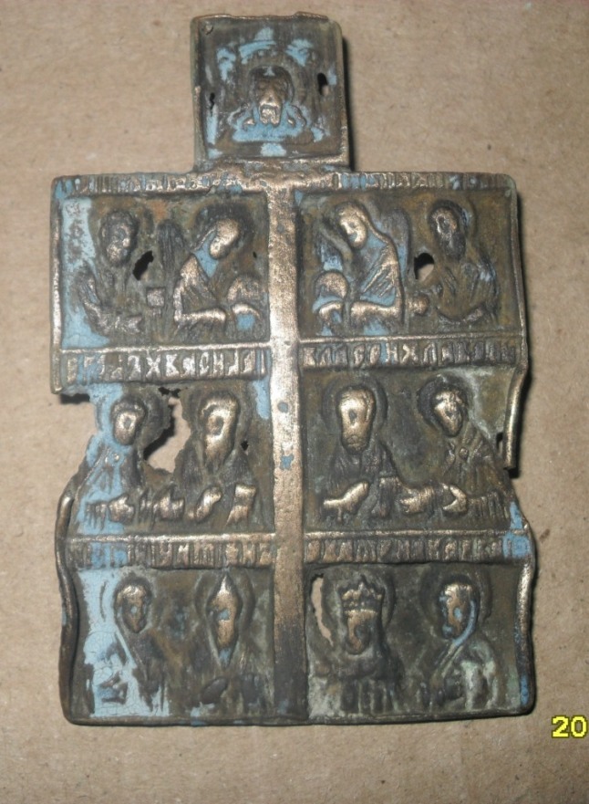

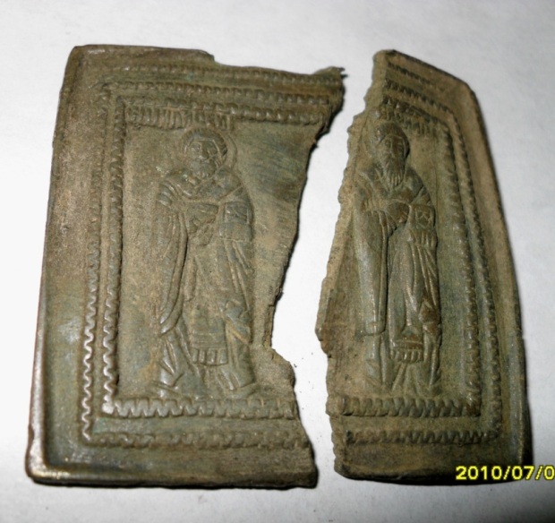

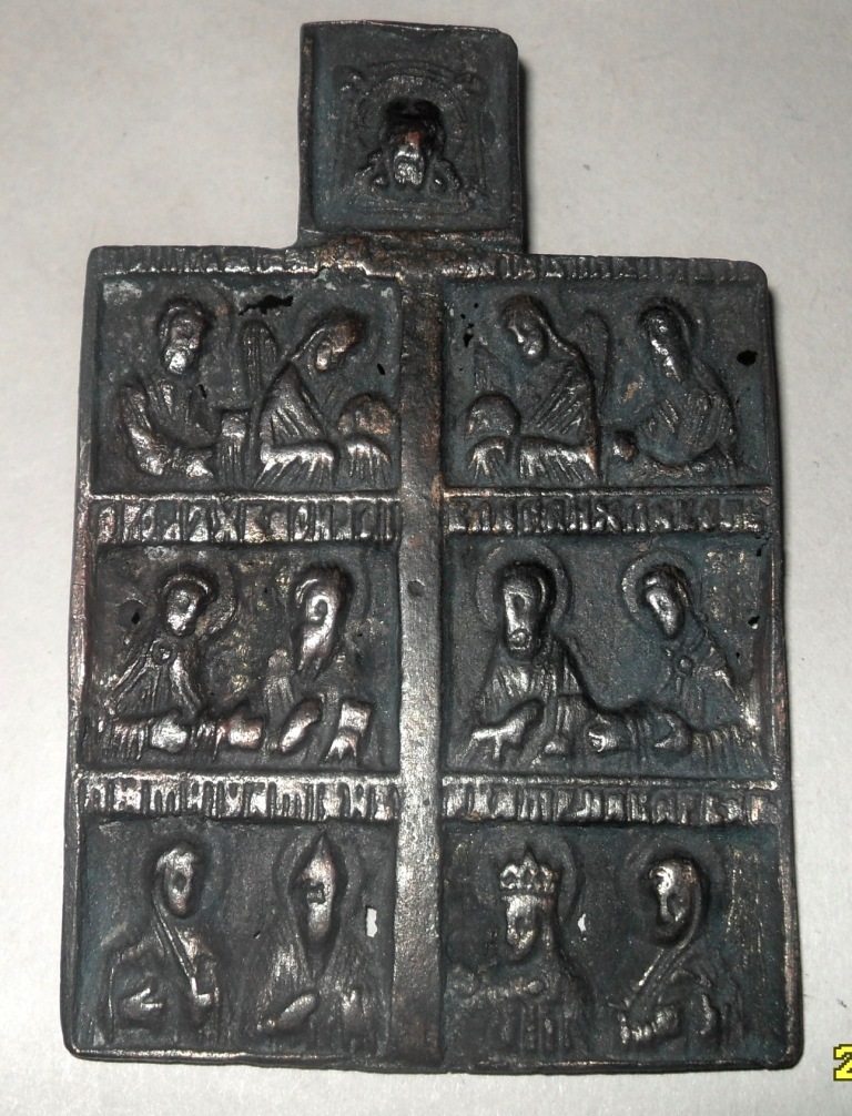

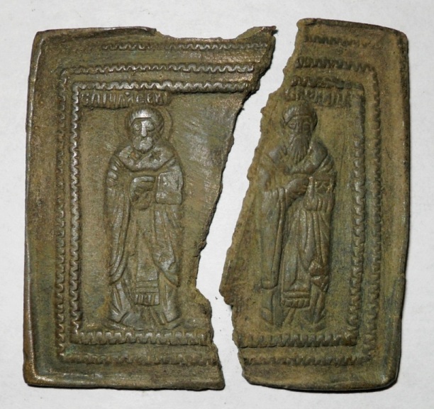

Сегодня старцев подлечил, сильно изогнуты были ну и сломаны,

frize.gif Достал я сегодня Серу, оказывается была она под носом, продавалась в магазине с семенами и саженцами цветов и кормом для хомяков, попугаев, и прочей живности, называется "Сера кормовая" Присоединенное изображениеотличается от обычной только тем что кормовая очишеная, а обычная выходит нет(незнаю не видел).
Ну и естественно попробывал сделать Серную печень для чернения серебра
Думаю здесь стоит написать как её готовить ато всякое бывает.
Для приготовления "Серной печени" надо взять 1 часть карбоната калия (поташ), и одну часть серы. Размешать их вместе и аккуратно нагревая над огнём , помешивая, довести до коричневого цвета. Если сильно и быстро нагревать, то сера воспламениться и будет гореть синим пламенем. Этого допускать нельзя. Надо сразу сдуть пламя. Как только всё сготовиться, надо немного остудить смесь и разбавив водой слить в пузырек с герметичной крышкой. Пузырек лучше небольшой чтоб концентрация раствора была достаточной. Серную печень хранить на воздухе нельзя, она быстро разлагается и теряет свои свойства. Находясь в полностью налитом пузырьке с минимумом воздуха под крышкой, она может работать в течение месяца и больше. На воздухе раствор на следующий день будет непригоден.

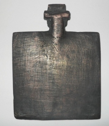

Вот я сдела все почти также и намазал ранее сделаный мною оклад от иконы этим раствором. Оклад сразу потемнел и смыв остатки Серной печени и высушив его феном, обработал стальной крацовачной щеткай результат на фото конечно не так виден как в живую, но скажу что лет на 100 мой оклад постарел 14.gif
Присоединенное изображение(До натирания)
Сообщение отредактировано Soldat: Oct 3 2010, 16:26

Вот после патинирования!
