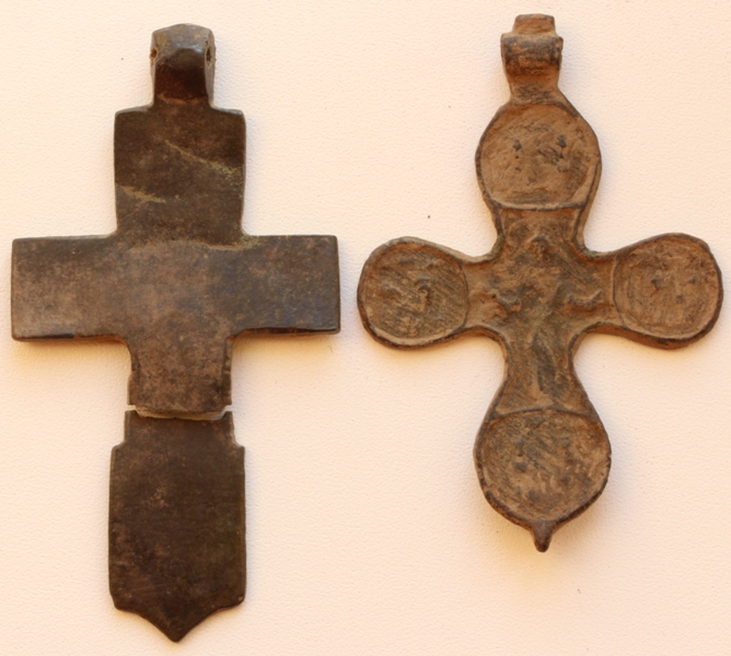

QUOTE(Budweiser @ Nov 18 2015, 23:39)
Александр,здравствуйте!  Возможно ли спаять этот наперсный крест?
Припоем можно.концы сломаны сильно загнуты?

Там металла то в нем осталось 20% за что припой держаться то будит.

QUOTE(Soldat @ Dec 8 2015, 12:05)
по фото сложно сказать . толщина предмета ? носить нельзя будет а вруках повертеть можно biggrin.gif .. будет.

Толщина обычно у него небольшая-иголкой при желании пробьешь. А состояние видно по осыпающимся углам боковых лопастей-видно что металл там только в середке тонкий слой.

QUOTE(Soldat @ Dec 8 2015, 20:13)
Большие кресты обычно крепко прихватываются .а вот с мелочью да . ширина не та ..
