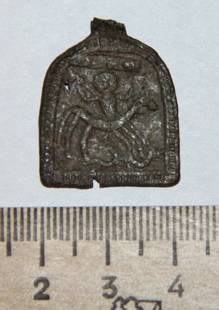

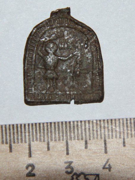

QUOTE(Artem_che @ Jan 15 2015, 17:16)
Доброго дня. Возможно отреставрировать сие произведение
Добрый день! Не такое мне не под силу она же из оловянистого сплава её паять нельзя -я вам писал уже про это podmig.gif
