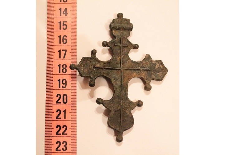

чилипеперс
post Dec 29 2014, 12:16
Создана #1294
Сообщений: 48
Зарегистрирован: 13-November 14
Пользователь №: 2,323,499
Репутация: 30 кг
Soldat, извините за настойчивость, прочитал практически всю Вашу тему, пересмотрел Ваши работы, выше всех похвал, без капли лести. Очень хочу чтобы именно Вы взялись мне помочь в чистке и реставрации данного креста.

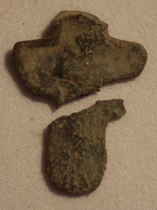

Добрый день.
Не подскажите, можно такой крестик "склеить"?
Soldat
post Jan 7 2015, 21:45
Создана #1296
Сообщений: 2,036
Зарегистрирован: 31-May 10
Из: Нижегородская
Пользователь №: 18,552
Репутация: 1394 кг
Добрый день! Боюсь что нет, он уже безнадежен.

Serg S
post Jan 7 2015, 21:52
Создана #1297
Сообщений: 307
Зарегистрирован: 9-October 14
Из: Где-то в России
Пользователь №: 74,982
Металлоискатель: XP DEUS
Репутация: 78 кг
QUOTE(Soldat @ Jan 7 2015, 21:45)
а если просто его склеить супер клеем?
Soldat
post Jan 7 2015, 21:57
Создана #1298
Сообщений: 2,036
Из: Нижегородская
Репутация: 1394 кг
Попробуйте главное чтоб в месте слома изгиба небыло.
Реставрация древностей!!
Soldat-52@yandex.ru
Serg S
post Jan 7 2015, 22:06
Создана #1299
Сообщений: 307
Из: Где-то в России
Репутация: 78 кг
QUOTE(Soldat @ Jan 7 2015, 21:57)
изгиба нет. когда половинки соединяешь, практически трещины не видно.
