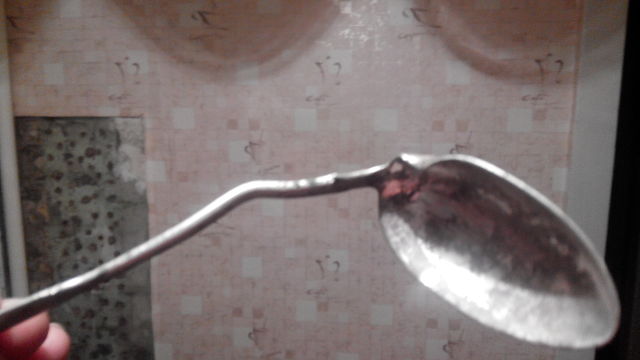

Добрый день. Есть ли у кого опыт по выпрямлению серебряных ложек. Подскажите как лучше.

QUOTE(Прокоша @ Nov 18 2014, 11:47)
Отжигать... выгибать... полировать...

QUOTE(Siniy Borod @ Nov 18 2014, 12:54)
Ну да согласен! Трудностей там быть не должно!

Обжигать на газовой плите хватит температуры. По меде нас уже Солдат на учил - нагреваешь что бы засветилась из нутри и норм. А по серебру бы по подробнее.

на газовой плите сложно сказать но в любом случае до красна ну или до тусклого свечения металла и потом пусть остывает сам на воздухе. После этого металл должен быть мягким.

Спасибо! Так же как и с медью получается процесс. Бор машинка с насадками есть, как потом лучше серебро шлифануть и какой насадкой?

QUOTE(Прокоша @ Nov 18 2014, 15:02)
С медью остужать надо резко.

По шлифовки серебра бормашинкой подскажите. Какую насадку лучше использовать и если не одно то как чередовать.

QUOTE(Прокоша @ Nov 18 2014, 21:34)
Можно, хоть, нулевкой (1500-2500 грит), а потом пастой ГОИ на войлоке...
Столовое серебро, это не монеты... главное пробы не сотрите..
