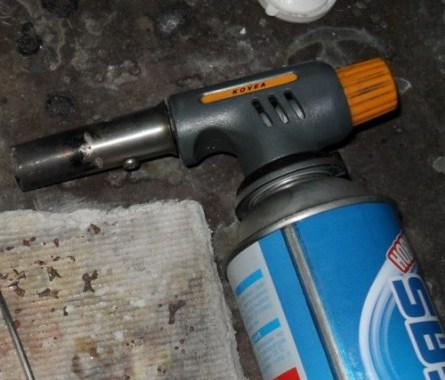

А вы паяли её или клеили?

Паял конечно, клеить тут не как.

Если не секрет , горелка у вас какая? Или паяете PUK ом.

Горелка обычная Ковеевская. Много разного всего перепробовал но эту не чем не могу заменить Привык я к ней.
