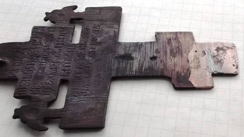

Ну вот ,Доделал первый сломаный крест для музея в Брылино. Просили по порядку ,кажу. Только это первая работа так что не рубайте с горяча.Вот до . Надо было спаять.

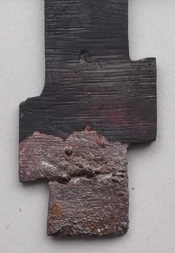

Спаял ,но как то мало припоя получилось.

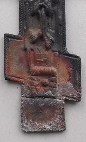

Вот доработал простым припоем ,промыл в трилоне б ,Ночь в слабом почти отработанном растворе. Потом щеткой с содой и мылом. Подработал бор машинкой ,надфилем. Осталось положить патину.

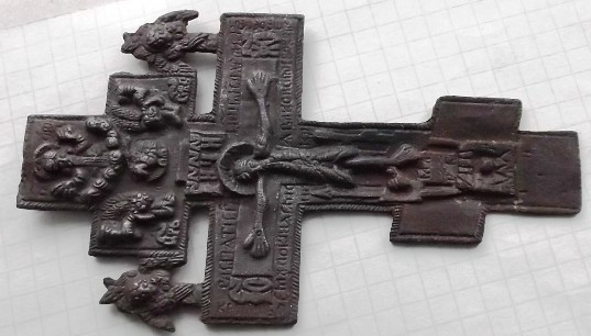

несколько минут и крепкая патина на месте.

Вот так вот получилось . user posted image Покрыл воском натуральным после патинирования. Отправлю сыну пусть в музей сдаст.
