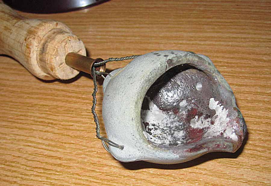

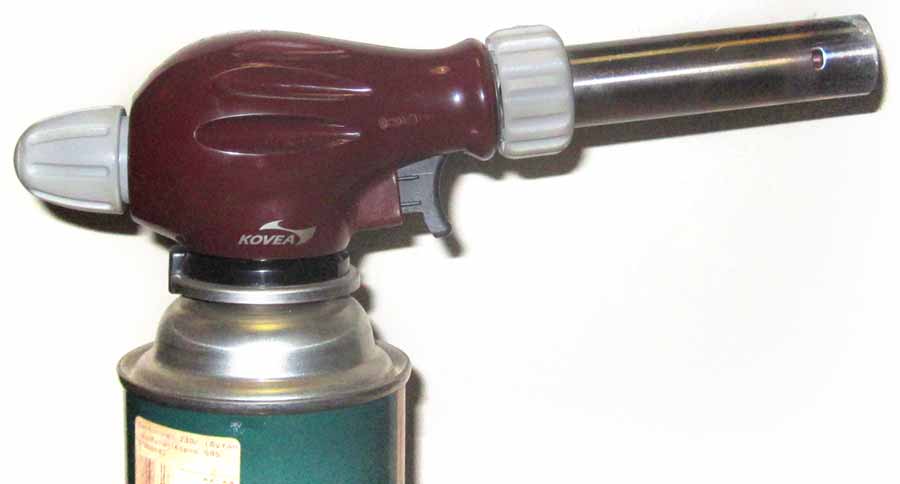

Я вот такими пробовал...
Горелка заявлена до 1600 (врут небось)...
Вот такой тигель (бурой глазурован... порошок - остатки буры после моих последних экзерсисов.....
Греть пытался и снизу... и сверху...
Серебро превратилось в какую-но не понятную пористую массу, но так и не потекло...
А что за стоматологическая горелка?

QUOTE(Siniy Borod @ Feb 27 2014, 21:32)
Тигель слишком толстый тепла много в себя забирает. Я такой же горелкой максимум это 30 грамм серебра плавил когда припой варил но с трудом и на ложке из нержавейки обклеенной листовым асбестом. Да и то если я обклейку делал слишком глубокой то плавилось уже тяжелее.
А в таком тигеле только резаком (что у сварщиков пропан-кислород) расплавить можно
Плюнь и забудь, детская игрушка. Лучше возьми паяльную лампу, серебро до кипения можно расплавить.
Тигель непригодный для плавки...толстый...
Нужен шамотный тонкий тигель..открытый .формой .как глубокая тарелка
100 грамм меди ни одна бензиновая горелка не сплавит...да если ещё с мехами качать..нога отвалится а не сплавишь...Были самодельные горелки армянские...ну грамм 30-50 может и сплавишь..и то с компрессором...
Серебро и золото грамм 100 не проблема......

QUOTE(genaika @ Feb 27 2014, 22:15)
