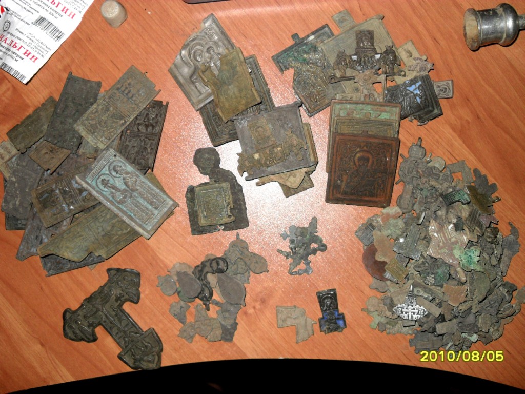

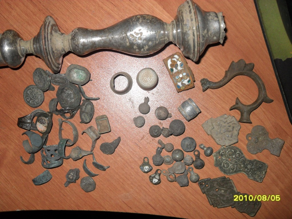

Петро Пока в отпуске и пожары тушим, некогда но материал копится скоро приступлю. Вот вчера с Нижнего привезли
